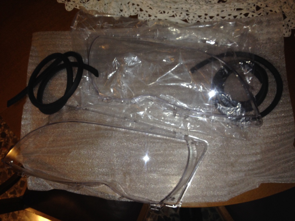

    Dato che sentivo qualche rimorino al posteriore ho deciso di cambiare olio al differenziale e cambio e dato che gli ceno ormai li ho più che collaudati ho deciso di prendere un "paio" di occhiali nuovi per la mia signora...
    caricare immagini

    Sono originali?

    Gli occhiali sono Depo, io di direi che la qualità è discreta.
    Ho tenuto i fari della depo per oltre 3 anni e senza il minimo problema.
    Per l'olio, si ho preso l'originale.
    Hanno solo latte da 5 o 20 litri, mi hanno dato delle bottiglie vuote di altri olii, erano pulite e scolate bene.
    Per il rumore a dire il vero è più un impressione del meccanico che altro, so di avere le gomme molto scalettate, però direi che è ora di cambiarlo quest'olio.

    Graziano, per gli occhiali,. mi hai dato la risposta positiva che volevo, cioè sono compatibili con lo scafo originale .

    ti ha già risposto Marco, sono differenti gli olii del cambio e del differenziale.
    In teoria se prendi un olio con le giuste specifiche va bene anche se di marca differente, ma conviene prenderlo in conce, almeno sei sicuro che se non è il migliore, sicuramente non è quello sbagliato ;) /emoticons/wink@2x.png 2x" width="20" height="20" />
    Qui si può parlare di tutto, specialmente te puoi inquinare (sempre in modo molto positivo) come tu sai fare :P /emoticons/tongue@2x.png 2x" width="20" height="20" />
    Per il discorso sui vetri dei fari vorrei ricordare che i miei cari sono di una coupè preresty, gli ho solo modificato l'attacco della freccia e messo il vetro dei vecchi proiettori originali che avevo sostituito passando ai Depo (che ancora conservo).
