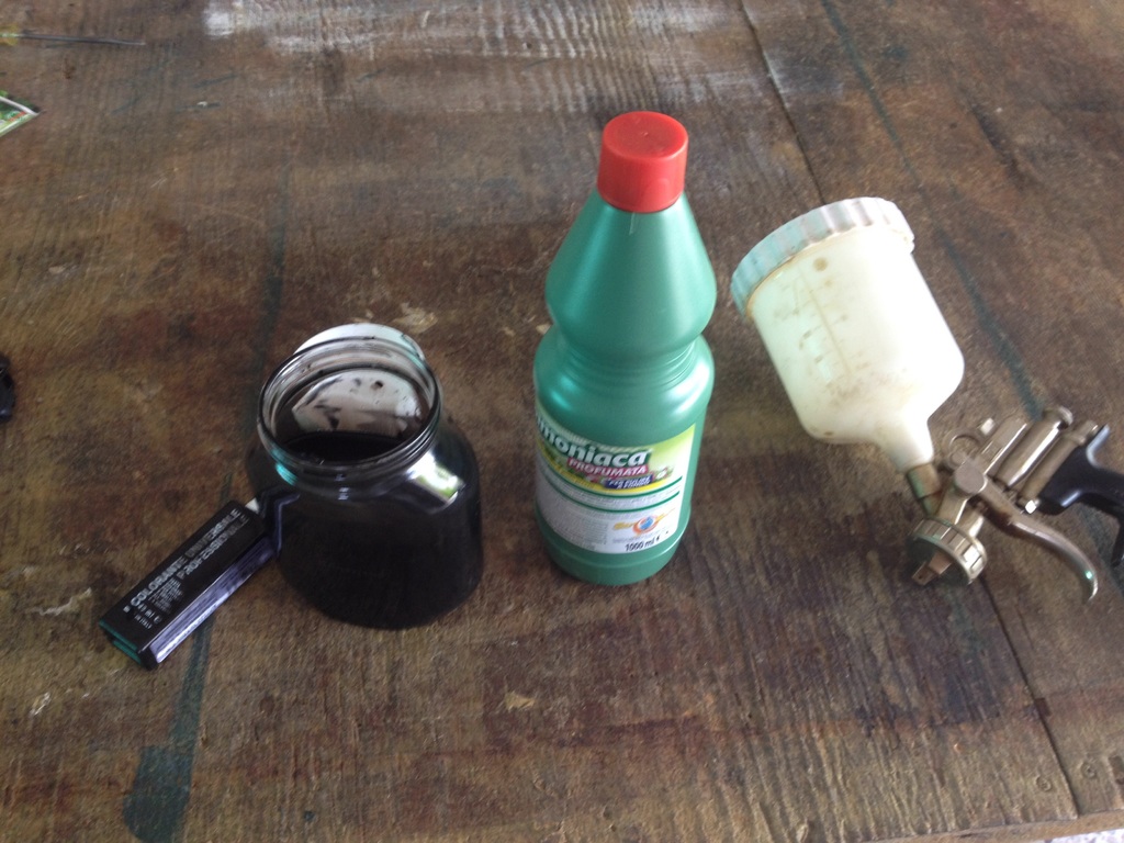

    in qualsiasi colorificio.
    sono quelle boccette che si usano per colorare la pittura murale..
    la marca non importa, tanto sono tutte simili.
    (dovendole diluire in acqua vanno benissimo)
    altro discorso è se devi diluire il concentrato nel solvente.
    In quel caso servono tinte apposite, come quelle che uso per il legno.
    Ma per la cappelliera vanno bene quelle all'acqua, che costano anche molto meno.
    (tanto per fissare stabilmente il colore sulla stoffa basta aggiungere un pò di ammoniaca nell'acqua dopo averla colorata)

    quindi tinta all'acqua per pitture murali e ammoniaca. Come quantità e percentuali?
  3. (marzo)
    20.852
    4.194
    20 Marzo 2010
    1.763.613.961
    bmw E87 ex bmw E46
    "a occhio"..
    si tratta di acqua colorata, quindi dovendo fare la capelliera nera non puoi sbagliare.
    versi tutto il contenuto della boccetta in un barattolo con un paio di bicchieri d'acqua.
    poi provi su una vecchia stoffa quanto è forte la tinta (per vederlo devi lasciarla asciugare)
    se ti sembra che lasci i segni delle pennellate perchè troppo concentrata la diluisci ancora, e fai i lavoro in due passate (due mani).
    di ammoniaca ne basta un cucchiaio (si usa come fissativo e per non far cambiare il colore col tempo, ma anche se non ce la metti funziona lo stesso..)

    Vado oggi stesso a prendere la tinta... :D /emoticons/biggrin@2x.png 2x" width="20" height="20" />
    Dato che smonterò la cappelliera proverò a farla a spruzzo con un vecchio aerografo, così evito i segni di pennello.
    Magari prima di spruzzare inumidisco la stoffa con una spugna per fargli prendere meglio la tinta.

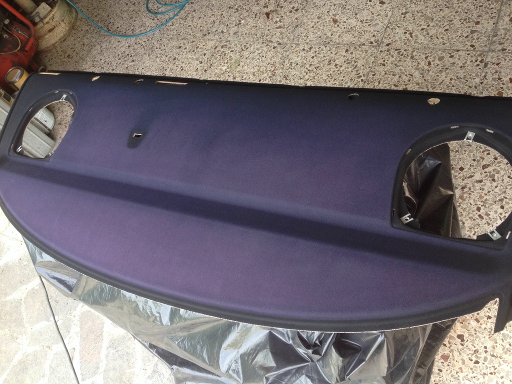

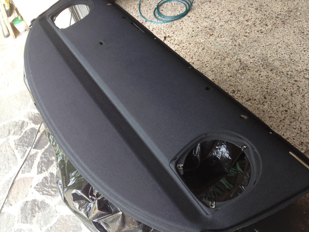

    Nel frattempo mi sono dato da fare con la cappelliera...
    caricare immagini
    devo solo aspettare che asciughi, si è inzuppata veramente tanto...

    ma la stoffa qual'è, scusa?
    la mia cappelliera non aveva i fori per le casse visibili.
    (la stoffa la ricopriva in modo completo)

    comunque la stoffa sarà uguale immagino, quindi son certo che ora la tua cappelliera sarà tornata nera.
