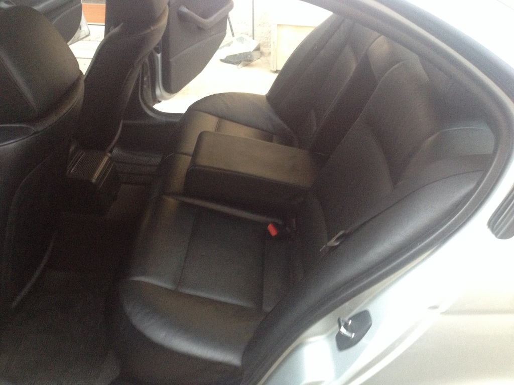

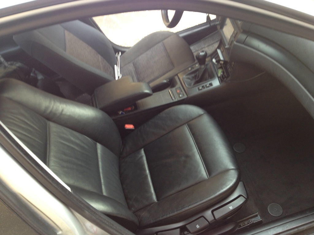

    Ecco il nuovo Up... Sedili in pelle nera!
    image share
    (non fate caso alla macchina sporca)
    ecco insedili appena finito di pulirli e montati...
    ora devo sistemare i pennelli.
    Quelli che ho trovato hanno la pelle perfetta, ma il resto è pieno di graffi, strappi e bozzi.
    dovro lavorarci un po' su per staccare la pelle e metterla sui miei.

    azz, che bell' Upgrade, Graziano!
    stanno proprio bene.
    mi piacciono troppo!
    un interno da vera auto di lusso.
    bello, bello, proprio bello!
    hai fatto benone.
    immagino che stavolta sarà contenta anche tua moglie, o sbaglio?

    Complimenti, molto bella la selleria in pelle.

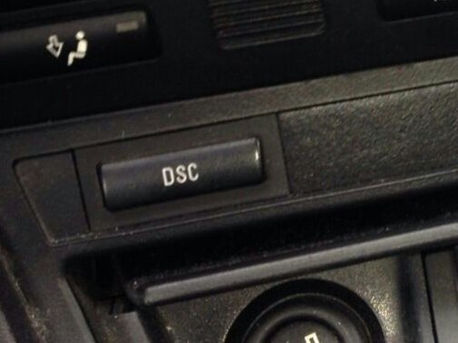

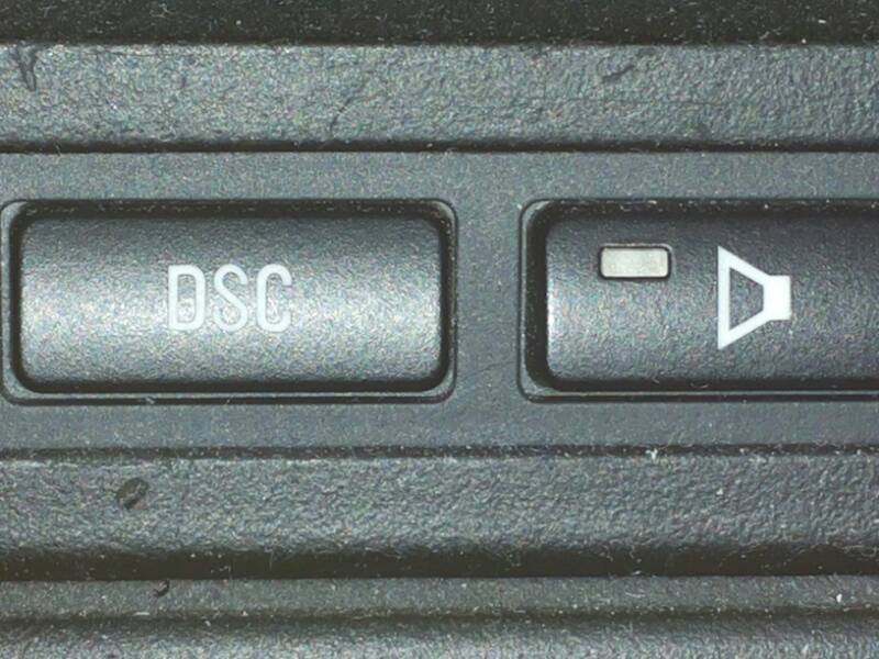

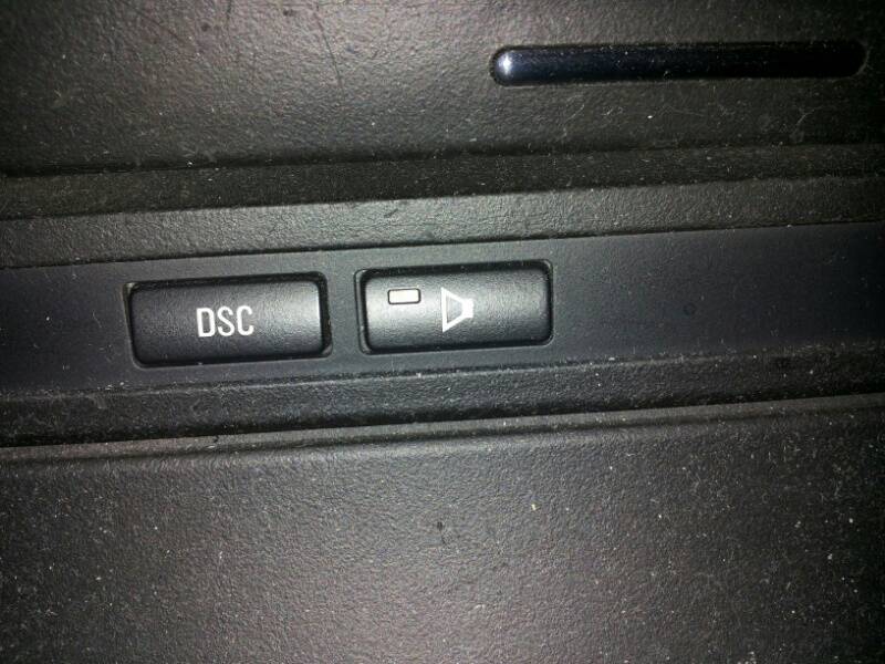

    Oggi ha guardato la zona pulsanti del DSC della mia e46, notavo che i tasti non si possono estrarre con facilità rispetto ai tuoi, molto probabilmente si sfilano posteriormente dal supporto di plastica che li sostiene o di togliere la lamina di plastica, quella a vista per intendersi.
    Questa è una parte di foto della tua zona tasti [​IMG]
    Questa invece è quella della mia, considera che è del modello 1 din.
    [​IMG][​IMG]
    Chiedo questo perché volevo installare un tastino originale mantenendo pulita l'estetica.

    Grqzie per i complimenti. Per il tasto purtroppo non puoi.aggiungerlo. La tua è diversa dalla mia.
    Io ho fino cinque tasti disponibili e componibili, la tua ha una centralina con i tasti già inseriti.
    Dovresti prendere una centralina completa con i tasti che vorresti.

    Complimenti per gli interni. Bellissimi. Anche io ne sono alla ricerca, ma trovo solo interni per sw...

    Finalmente la pelle!! Ora devi elettrizzarli

    in effetti questa volta non si è lamentata... Ai bambini è piaciuta, anche se il più piccolo prima o poi qualche danno di sicuro lo farà...
    Erano anni che li cercavo senza riuscirci.
    Un passo alla volta, per ora già va bene così...
