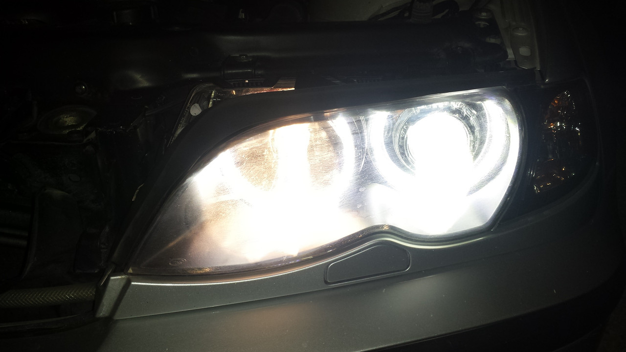

    Vedremo, vedremo... intanto altro piccolo up per rendere la luce degli abbaglianti più simili alla luce degli xenon[​IMG] [​IMG] [​IMG] [​IMG]
    free image upload
    Sono lampade da 4200k della Simoni racing. .. saranno solo un pò azzurrate, ma fanno una bella luce.

    Fatto, in effetti ora sembra più stabile la luce...

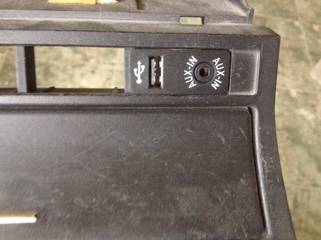

    L'istallazione della presa aux e usb originale bmw sulla consolle centrale.
    Costo circa 40 euro di cui 35 per la presa e il resto in cavetti vari.
    ecco la situazione di partenza[​IMG]
    caricare immagini
    Ed ecco la presa che intendo istallare e che viene montata nelle nuove serie Fxx
    oltre che su alcune e6x e e9x.
    La fortuna vuole che le dimensioni siano perfette per incastrasi nelle sedi della consolle[​IMG]

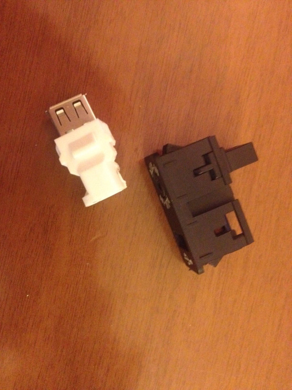

    Ora non resta che creare i cablaggi per adattarla alle mie esigenze.
    Purtroppo non sono riuscito a trovare lo schema per trasformare la presa cic in usb tradizionale, quindi dopo averlo smontato ho sagomato la femmina di una normale prolunga usb e l'ho inserita nell'incastro originale.
    Ecco alcune fasi del lavoro e la prova a banco.[​IMG]

    Ed ecco come si presenta la presa aux/usb frontale appena istallata.
    host image
    free image hosting
    Mi sembra si integri bene nel contesto della macchina.
