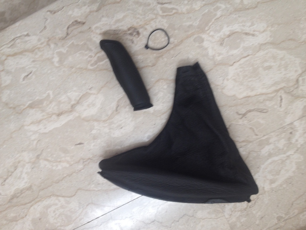

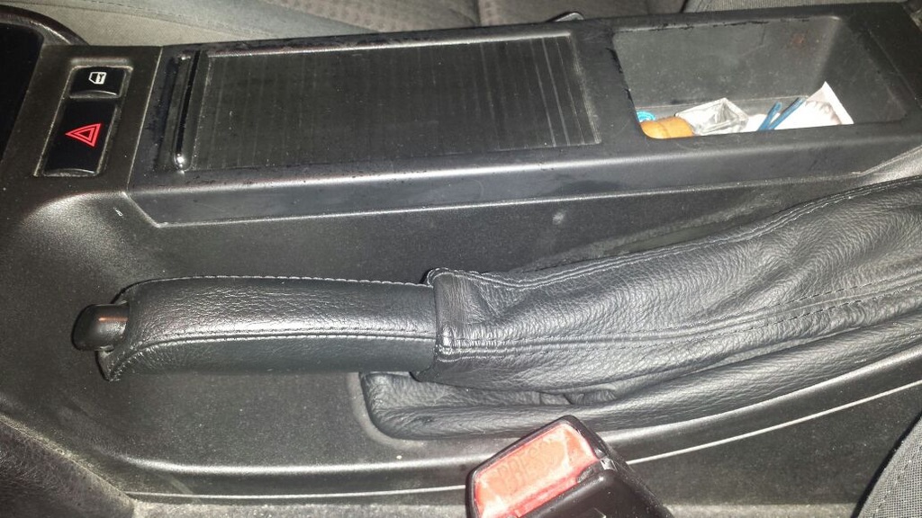

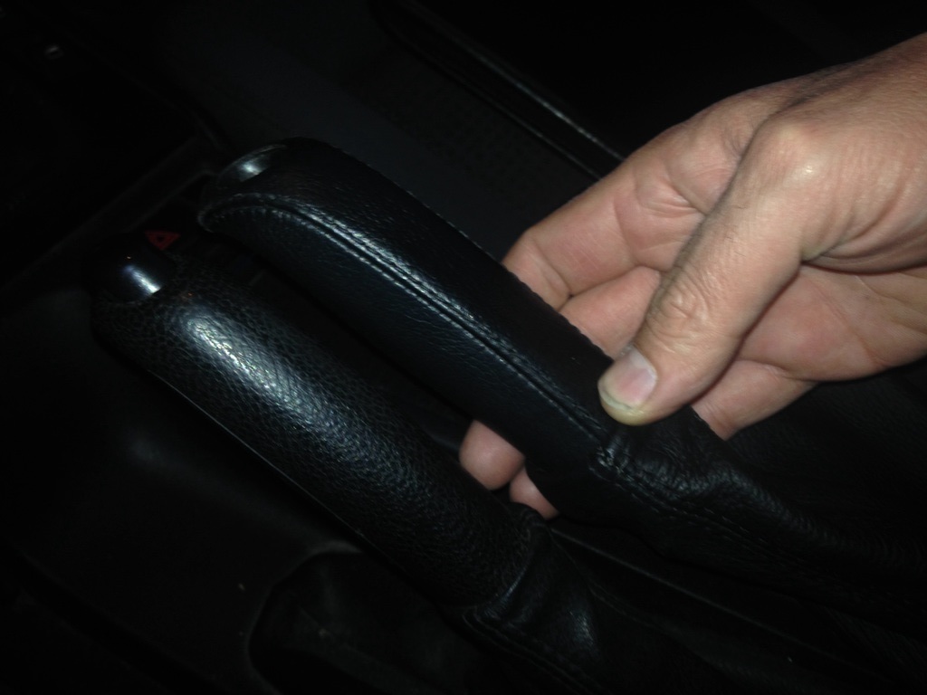

    Ps: approposito a qualcuno serve una leva freno a mano in plastica e completa di cuffia in similpelle? :P /emoticons/tongue@2x.png 2x" width="20" height="20" />

    bellissima la leva freno a mano in pelle.Devo trovarla anch'io!
