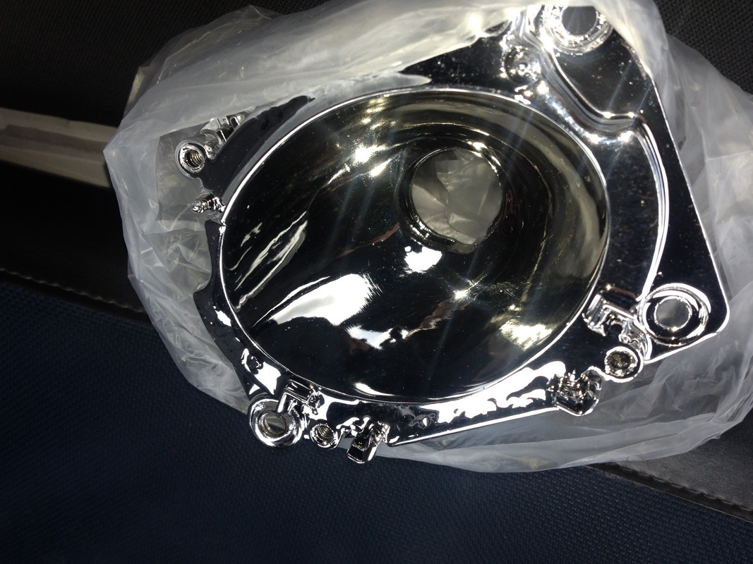

    Visto che finalmente sono tornate le parabole cromate...
    upload immagini gratis

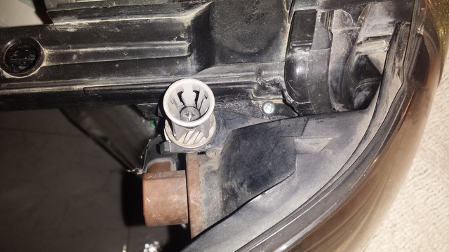

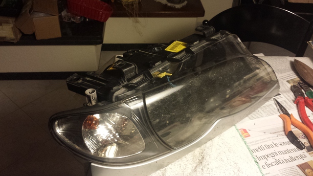

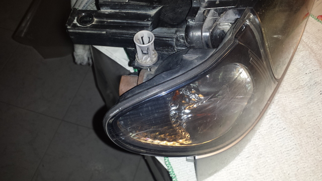

    ... ho rimesso mano al progetto di sistemazione dei fari xenon oem del 328ci alla mia berlinona Resty.
    Ecco appena modificato l'attacco per la freccia del fato destro.
    url immagine
    La freccia sembra ben allineata al faro e alla sua modanatura, speriamo che anche sulla macchina poi calzi bene.
    Se tutto va bene e non ho altri inciampi in giornata dovrei riuscire a riassemblare i proiettori e domani li Monto. (Sperem)...

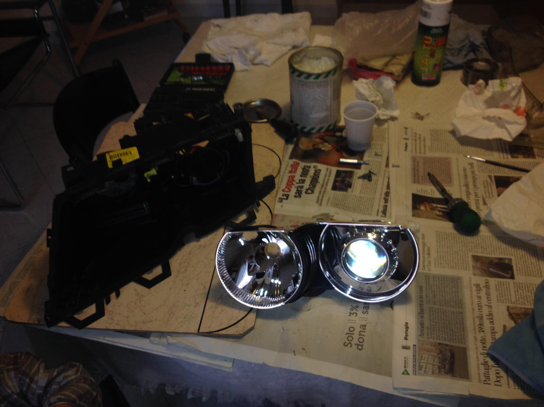

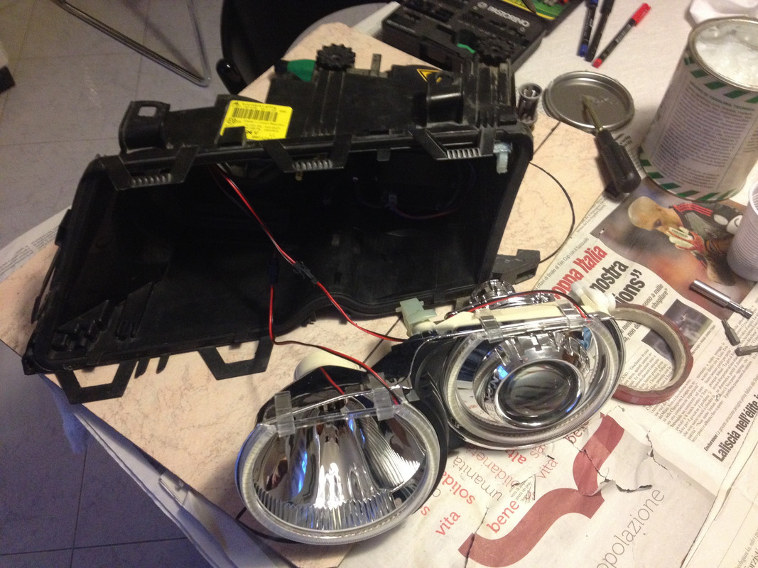

    Finalmente i nuovi proiettori suo pronti per essere montati...
    Ci sono volute quasi otto ore solo per assemblarli, pulirli internamente e ingrassare tutti i leveraggi.
    Ora ora non resta che montarli sperando di aver fatto tutto bene.

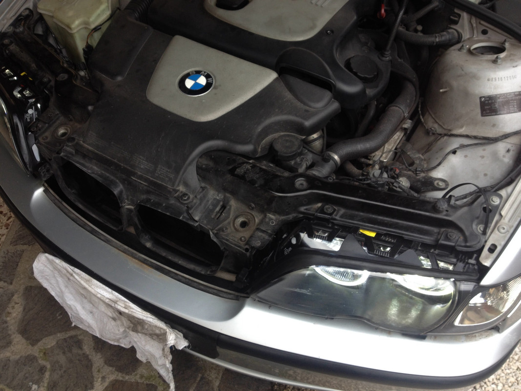

    Credo da 3', mica ci ho fatto caso! Comunque sono migliori di quelle dei depo che sono azzurrate.
    Tks, is detto da te vale doppio...

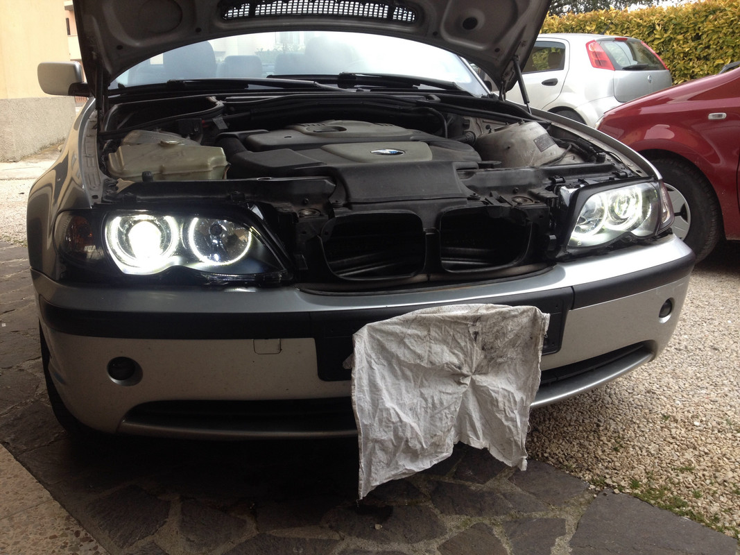

    L'ho messo quelle da 131 che mi sono arrivate, a faro chiuso l'effetto è comunque buono.
    Ieri ho istallato tutto, Apparte qualche regolazione da fare funzionano.
    A dire il vero stavo per smontarli.
    Li avevo provati solo a machina spenta e da accesa hanno cominciato a lampeggiare come se fossero gli strobo di una discoteca degli anni 80/90.

    Il lavoro di montaggio è stato piuttosto veloce e senza inconvenienti.

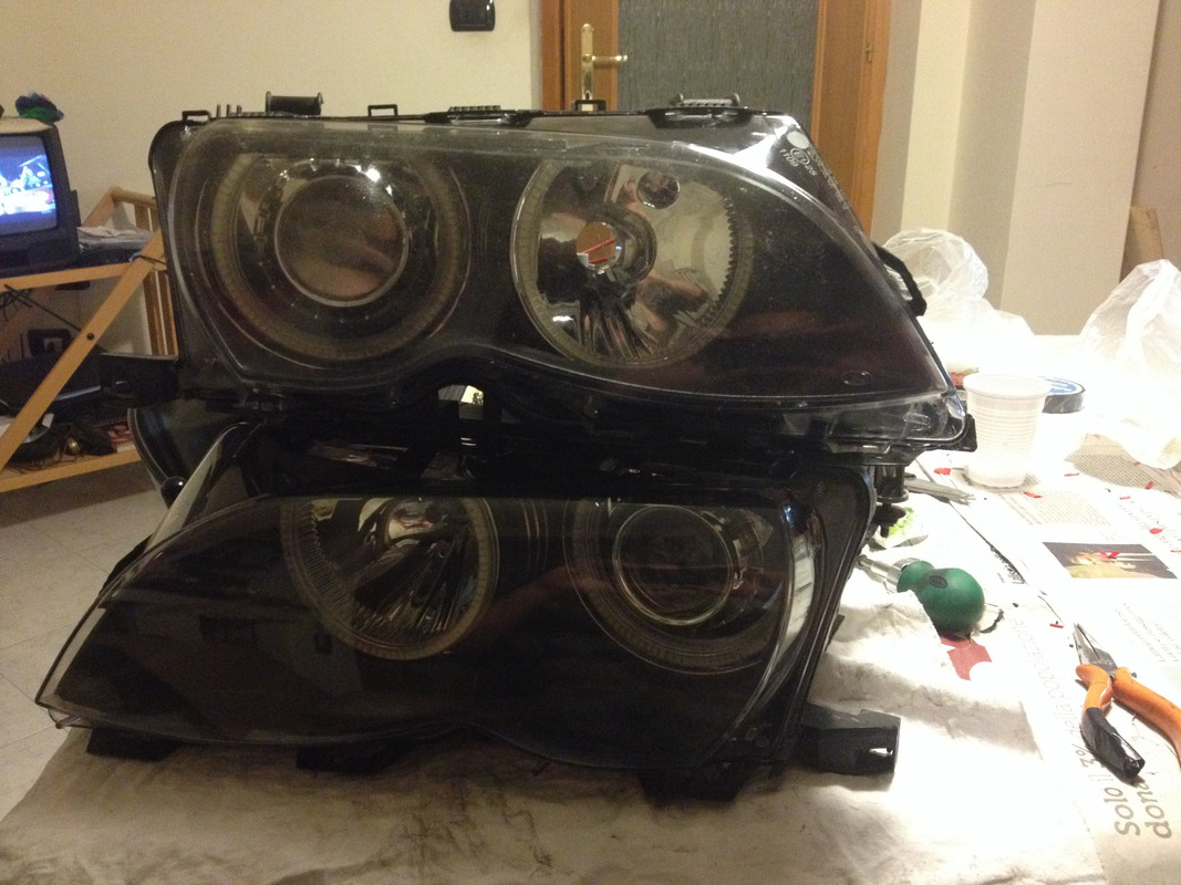

    Tantomche dopo aver finito ho deciso anche di ere una lucidata ai plexiglas che erano molto malridotti.
    Ecco la foto del faro appena carteggiarle in attesa della lucidatura.
    Per gli angel sapevo già che avevano un assorbimento di circa 2w ad anello.
    Sui Depo li avevo identici ed avevo imboscato una lampadina da 5w nel vano motore per ingannare il check.
    Su questi ho collegato gli angel al portalampade originale su cui ho lasciato una lampadina cambus a led.
    Continua...

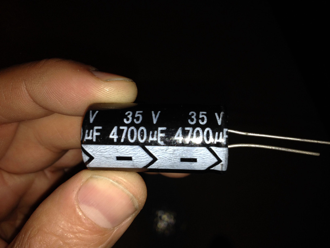

    Fortunatamente Riccardo mi ha subito consigliato di provare con dei condensatori.
    Ho usato quello il superstite del kit che avevo sui depo, ho messo il condensatore che avevo sul faro sx che ha subito ripreso a funziinare correttamente.

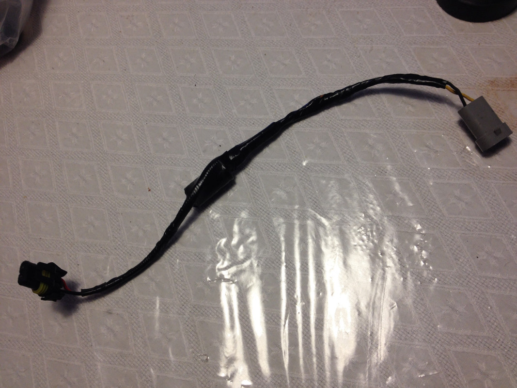

    Quindi stamattina ho comprato io secondo condensatore e ho istallato il cavi che avevo già sui led .
    Ecco il cablaggio e il condensatore. (Federico dovrebbe riconoscerere qualche particolare del cablaggio; ) )
    Fin qui tutto apposto se non che ora il faro destro dopo qualche minuto che è acceso (anche a macchina spenta), il faro lampeggia, poi si spegne.
    Ho già invertito i condensatori, stesso problema.
