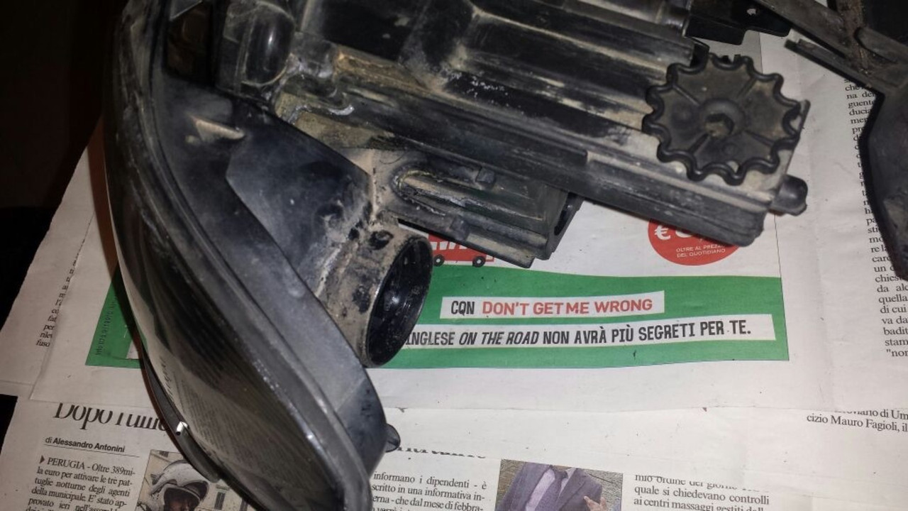

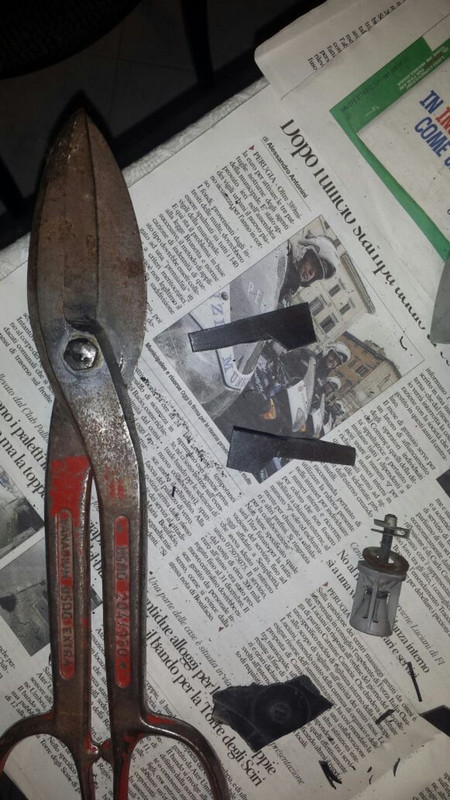

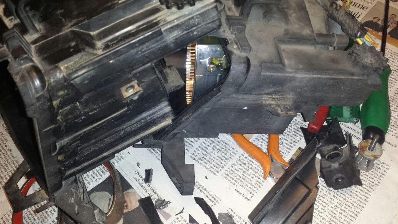

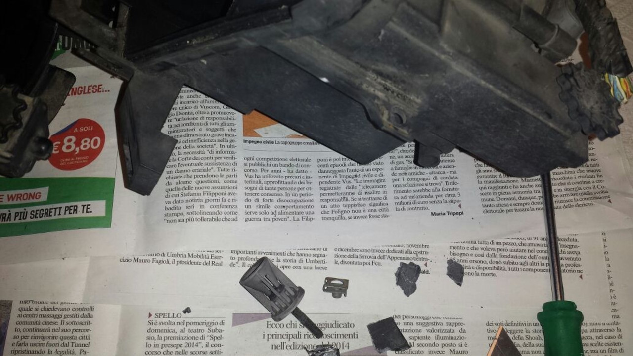

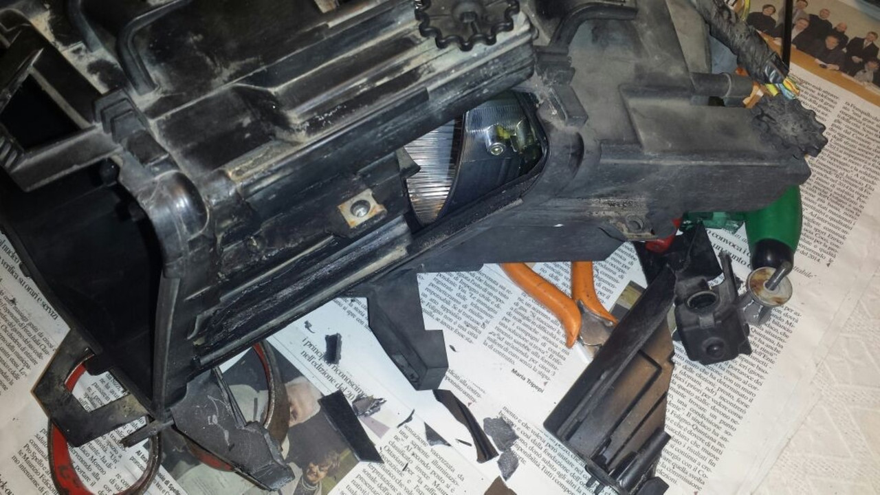

    Stasera ho mandato a letto moglie e figli e mi sono dedicato un po' alla sistemazione della scocca dei fari in attesa che le parabole tornino al cromatore.
    Finalmente la scocca del faro sx è perfettamente riparata e pronta al montaggio.
    L'attacco della freccia mi preoccupava non poco, ma dopo aver tolto tutte le varie lamelle per l'aggancio della freccia del preresty, utilizzando un pezzo di plastica piatta proveniente dalla carcassa di fanale, ecco ricreata la staffa per il fissaggio della freccia della restyling...

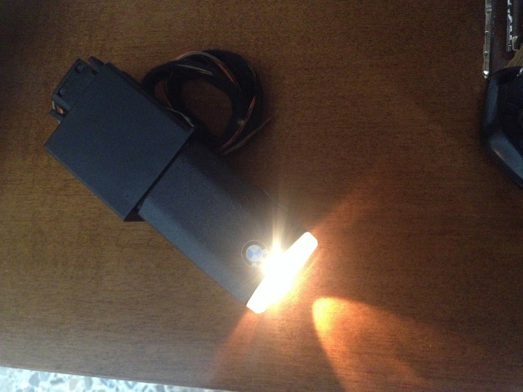

    È la lampada ricaricabile nel cassetto portaoggetti?

    bell'up la lampada... tra l'altro non cè quasi niente da fare... :D /emoticons/biggrin@2x.png 2x" width="20" height="20" />

    Grazz, mi hai fatto venire la scimmia per la lampada ricaricabile...sono andato di corsa a vedere se ce nella mia...per fortuna c'é altrimenti avrei smontato l auto per mettere la lampada!

    Si, sembra anche in bune condizioni.
    È arrivata dalla Lapponia e la batteria era ancora carica :D /emoticons/biggrin@2x.png 2x" width="20" height="20" />
    Una signora con una Dodge ha fatto retromarcia senza guardare chi ci fosse... Ho suonato e inserito la retro anch'io, ma non abbastanza in fretta... :( /emoticons/sad@2x.png 2x" width="20" height="20" />
    Come no! È difficilissimo togliere il tappo, inserire il connettore e spingere la presa nell'alloggiamento..
    Ci saranno voluti almeno 5 minuti (di cui 4 per cercare le chiavi della macchina) >:>
    Prima ma o poi dovrò decidermi, ma il mio cassetto è già pieno ...
    Ma si può mettere una lampadina a led sulla torcia?
    Ho provato delicatamente ad aprirla, ma sembra in plastica stampata ermeticamente.

    complimenti per il risultato, davvero ottimo!!!

    Complimenti, ora rimonti il tutto. Sono curioso di vederli con gli Angel.
    Sono sicuro dell'ottimo risultato finale.

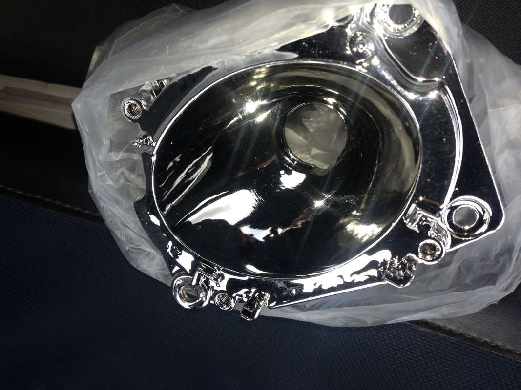

    Alla fine non sono stati cromati, ma è stata fatta la stessa procedura originale, cioè aluminatura.
    Non chiedetemi come è stata fatta perché non lo so.
    Il cromatore alla fine non ha fatto altro che da tramite, mi ha spiegato che si tratta di una particolare verniciatura fatta sottovuoto.
    L'importante per me è che le parabole siano tornate come nuove.
    Quasi non ci speravo più, ora dovo trovare il tempo per assemblare tutto il prima possibile. ..

    meno male che la signora è stata brava, dai..
    non sapevo dell' "alluminiatura".
    sono lucidissimi comunque; come nuovi.
