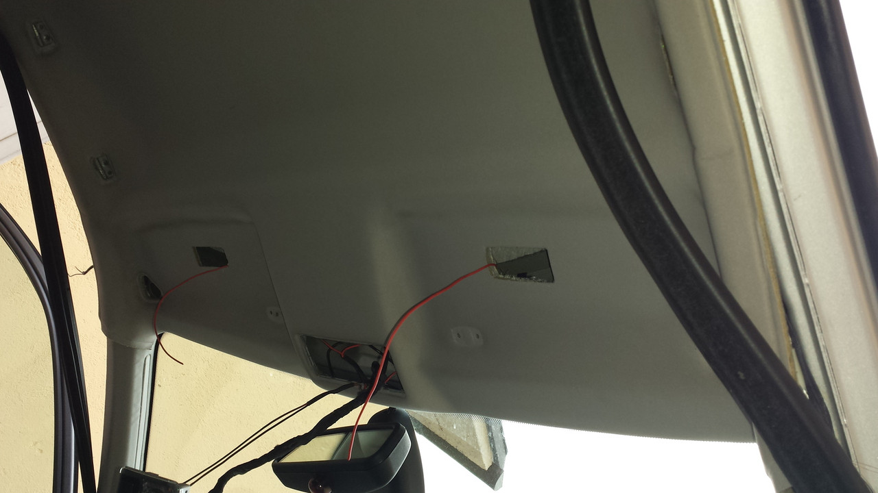

    Intanto oggi ho finalmente completato un piccolo up che avevo iniziato tanto tempo fa ed ancora non avevo finito...
    Anche perché non avevo ancora i ricambi necessari :D /emoticons/biggrin@2x.png 2x" width="20" height="20" />
    Ecco il lavoro svolto...
    Ho smontato tutti gli accessori presenti nella parte anteriore del cielo, guarnizioni delle porte comprese, ed ho quindi lasciato che il cielo penzolasse un po'.
    Quindi ho costruito una dima di cartone della misura esatta per le plafoniere delle alette parasole
    Dopo aver disegnato con la dime la sagoma della parte da asportare sono passato al taglio con un comunissimo cutter ben affilato.
    Ed ecco che ho passato i cavi usando parte del cablaggio originale preso da un'auto in demolizione
    Il positivo ho usato quello degli spot di lettura, ovvero il positivo derivato dalla luce del cassetto porta oggetti, per il negativo ho usato quello della plafoniera.

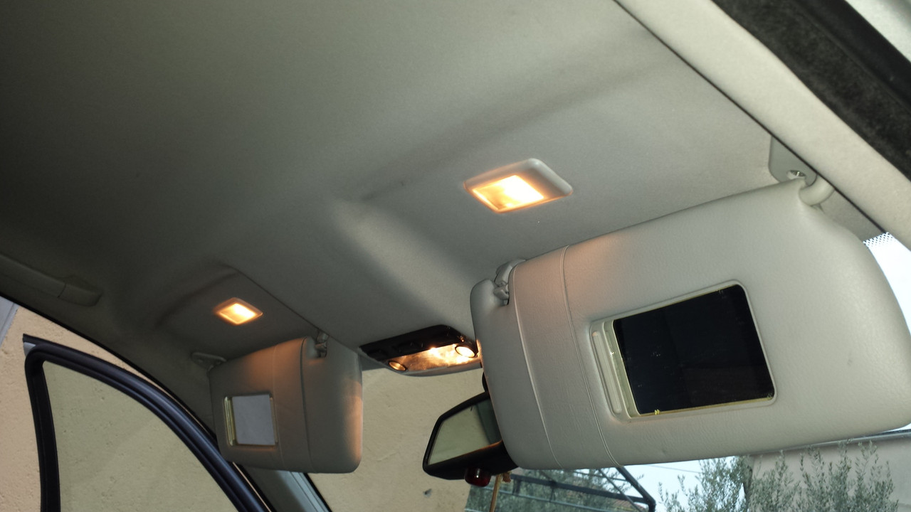

    Ed ecco la prima accensione delle mie nuove alette parasole con luci di cortesia :D /emoticons/biggrin@2x.png 2x" width="20" height="20" />
    host image
    :P /emoticons/tongue@2x.png 2x" width="20" height="20" /> È un piccolo up, ma ormai era un pallino che mi dovevo togliere :D /emoticons/biggrin@2x.png 2x" width="20" height="20" />

    Sara anche un piccolo up, ma il lavoro non è stato mica da poco.Che dire.........BRAVO!!!!! E io che sono ancora lì fermo con il cablaggio lavafari, con la roba penzoloni sotto al cruscotto......

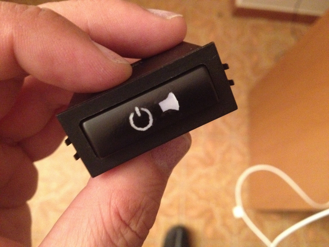

    Se per questo anch'io ho un rotolo di cavi dietro al portaoggetti per alimentare il led dello specchio...
    Che dire poi del tasto che ho costruito per attivare la radio da sottochiave a 12v fissi...
    Prima poi lo istallo...

    Grazz, nell isntalalzione che hai fatto delle luci, il funzionamento é oem? Cioé le luci vanno con il sensore luci dei fari? Di giorno non si dovrebbero accendere se apri le alette parasole.
  20. Grazbazz
    8.061
    642
    18 Agosto 2011
    80.090.533
    La mia car non ha il sensore x l'accensione automatica dei fari, quindi le luci si accendono sempre quando apri lo specchio di cortesia dell'aletta parasole.
