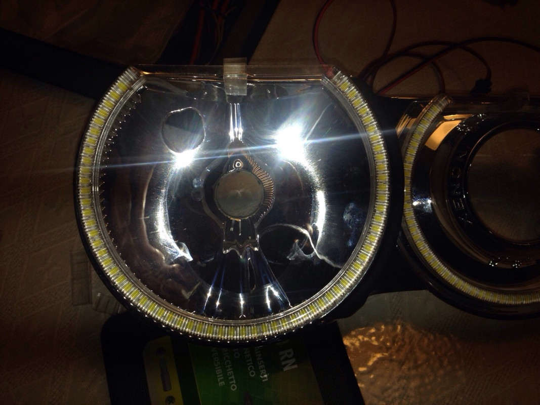

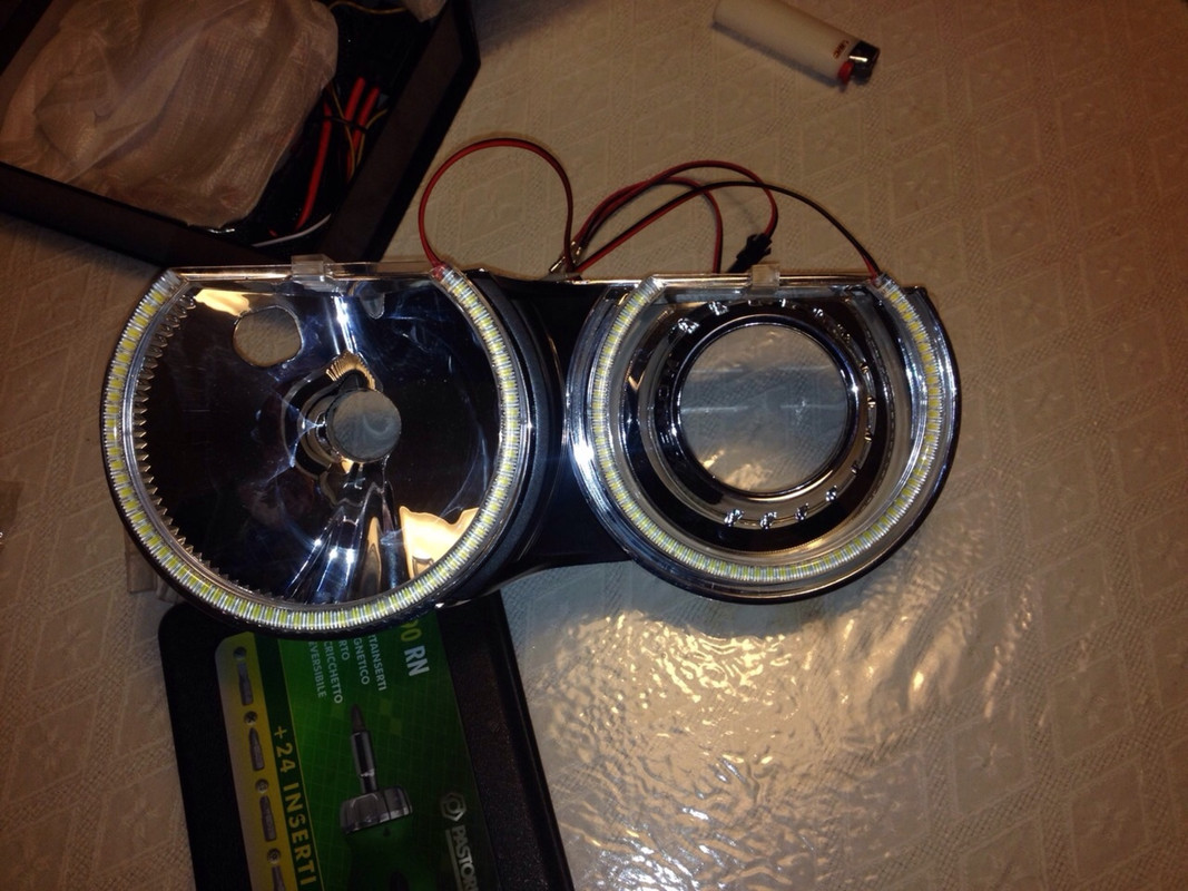

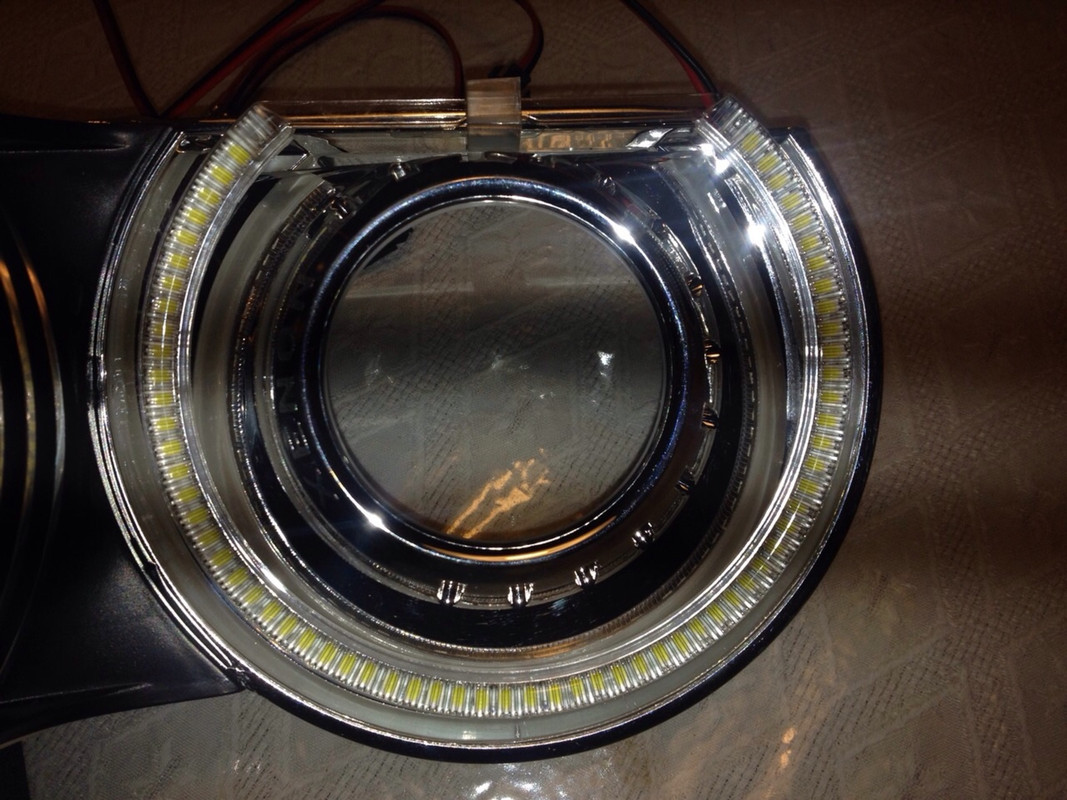

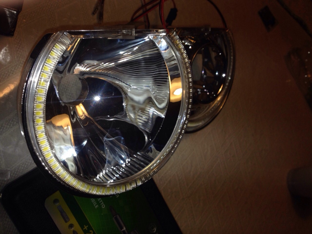

    Ecco qualche foto degli angel da 131mm sulle parabole dei fari xenon.
    Sono solo appoggiate per vedere l'effetto, che ne pensate.
    Possono andare lo stesso oppure si nota troppo l'effetto posticcio?

    Secondo me sta meglio l'anello più grande dal lato xeno. Anche io avevo fatto le stesse prove.

    io quello sullo xeno lo avevo tagliato nella parte superiore per farlo cadere a perfezione nel cavo degli angel depo ;) /emoticons/wink@2x.png 2x" width="20" height="20" />

    a me piacciono così... 4 131 e non sbagli mai... col 146mm di lato non lo vedi tutto...

    io ho usato quello degli angel e buttato quello dei depo....avevo provato a mettere gli anelli led sotto i plexy dei depo...ma la luce non era più uniforme oltre che le piastrine dei led si curvavano male.
    quindi alla fine optato per la soluzione via tutto dai depo e mettere solo gli anelli led con la loro struttura sagomandola in moda da farla stare perfetta nella sede degli angel depo. (avevo tagliato la parte sopra di congiunzione degli anelli per stringerli un pò di più perchè calzassero perfetti.

    No mo, lo so che sono corretti e sono fatti molto bene, con quote e tutte le informazioni necessarie.Te lo dice uno che ha ancora il tecnigrafo in una stanza apposita!Autocad ce l'ho ma non so praticamente cosa sia!Solo che non avevo mai notato che il coupè avesse l'abbagliante di diametro maggiore,io provengo da fari bosch normali dove la parabola"anabba" è piu' grossa, per cui l'altra notte sono rimasto un po' .....spiazzato.Per i depo si so che i 131 ci stanno esattamente dentro.All'inizio infatti li avevo montati gli angel ccfl nei loro anelli dentro al canale del depo,adesso ho estratto il tubo ccfl e messo dentro all'anello depo. Come si dice piu' avanti, gli angel sono piu' luminosi senza aprirli, ma negli anelli depo sono un po' piu' diffusi.A me piacciono di piu' nel secondo modo e forse con i led è ancora meglio, si dovrebbe notare meno i led.

    Lascio stare quindi? Magari taglio, come suggerisce Riccardo, taglio la striscetta alta dell'anello che va sull'abbagliante in modo da poterlo calzare in fondo alla parabola e lo fisso solo con il biadesivo.
    Naturalmente non usero il biadesivo della confezione, quello nero professonale della 3m.
    X Davide, gli anelli della depo sfumano un pò di più la luce e nascondono meglio i punti luce dei led, ecco perchè li preferisco.
    Naturalmente quelli originali fanno passare più luce.
    Per quanto riguarda le lampade quelle che ho sembrano ancora ottime, ma cosa mi suggerite per un eventuale sostituzione?
    E ler gli abbaglianti? H7 normali, kit xeno, lampade led o cos'altro?

    Io ti consiglierei gli angel più grandi dal lato xeno sulla E46 berlina o touring, si nota meno che è un'applicazione post montaggio, poi la decisione finale spetta esclusivamente a te.
    Per gli abbaglianti una buona lampadina H7 osram o Philips. Ti sconsiglio quelle a led che ai fini pratici rendono pochissimo. Piuttosto se non vuoi le normali H7, una xeno, ma non ha una resa luminosa immediata.

    Per gli angel mi consigli di prenderne almeno due più grandi per il lato anabbagliante?

    Sì, te lo consiglio, ne vale la pena come resa estetica.

    Potresti provare con le misure che ho postato a tagliarti la sagoma da un foglio di plastica o di cartone e ti rendi l'idea di come sono gli ingombri
