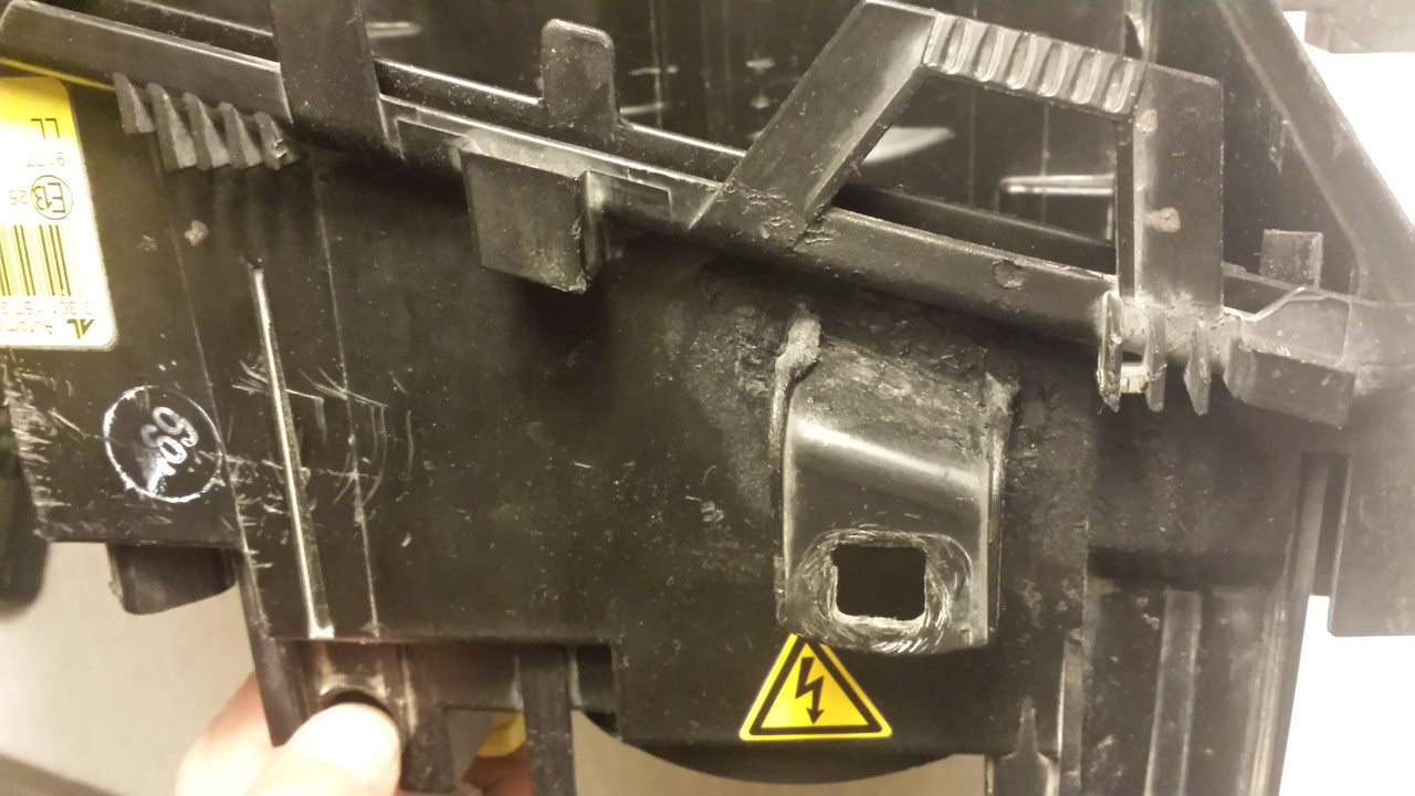

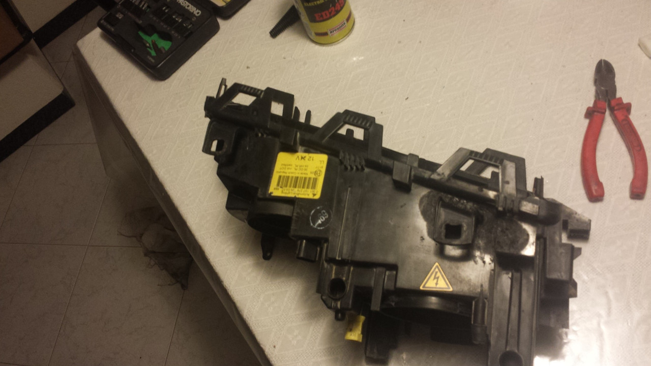

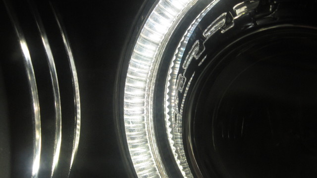

    Intanto oggi ho sistemato gli attacchi della carcassa dx che erano strappati.
    Esteticamente la riparazione si nota, ma la tenuta stagna e meccanica delle staffe ora è come prima della rottura.
    Il saldatore per lo stagno lo uso meglio sulla plastica. . .

    Ti confermo che i disegni sono corretti, li ho eseguiti io stesso smontando il faro AL (Automotive Lighting) che li marchia Bosch e altri marchi. Purtroppo devo ancora montarli sulla mia E46.
    Gli anelli da 131 mm lasciandoli solo con la basetta dove sono attaccati i led e togliendo tutto il resto si inseriscono all'interno del plexiglas dei depo.

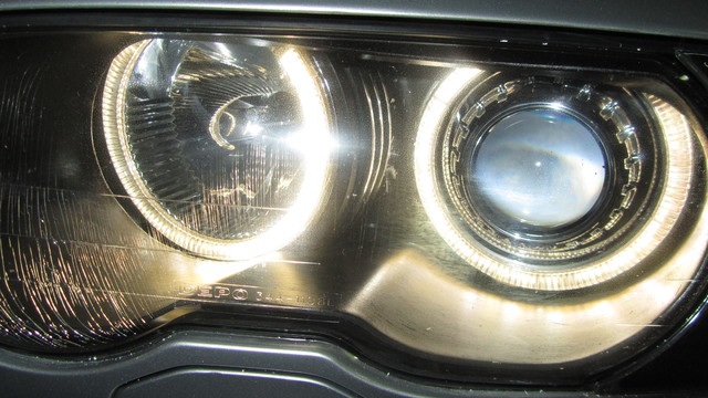

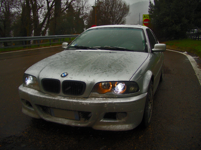

    Questo lo sapevo già, i miei depo hanno proprio gli angel smd montati sotto il plexiglas originale del depo.
    Devo dire che fanno proprio un bell'effetto.
    se non fosse che la parabola e la lente del faro AL della Bosch è un palmo sopra a quella del depo di sicuro non lo cambiavo.

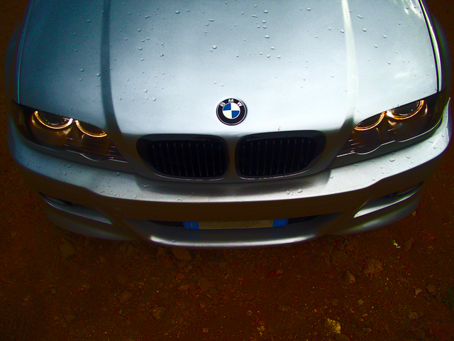

    Tutto esatto ragazzi, anche io ho montato i miei angel eyes a LED direttamente all'interno degli alloggiamenti DEPO e devo dire che mi trovo bene, ma per onor di cronaca:biggrin: ci sono altri ragazzi, vedi [MENTION=5043]davide_qv[/MENTION] che hanno più volte sostenuto che montando gli Angel eyes con le proprie plastiche direttamente sul fanale DEPO\Originale che sia, regalano un effetto notevolmente superiore!:wink::cool:

    Si Luigi, quelli di Stefano sono montati alla stessa maniera.
    Cambia il colore, i suoi sono color ambra, e probabilmente anche un pochino anche l'intensità, Stefano ha montato anche i dimmer che ne riducono un po la luce.

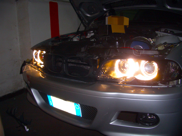

    concordo e dirò sempre
    prendere tutto quello che fa parte dell'impianto depo angel e levarlo..e nelle sedi inserire gli anelli led con le proprie plastiche trasparenti....effetto mille volte meglio e più uniforme ;) /emoticons/wink@2x.png 2x" width="20" height="20" />
    qui sotto il mio faro ;) /emoticons/wink@2x.png 2x" width="20" height="20" />

    Ma Davide li ha montati con il plexiglass del depo oppure quello degli angel?
    Io ho preferito mettere la plastica del depo per due motovi, il primo perché si incastra megloo nella sede del faro, il secondo perché (secondo la mia impressione)nascondono meglio i punto dei led e hanno una diffusione più omogenea.

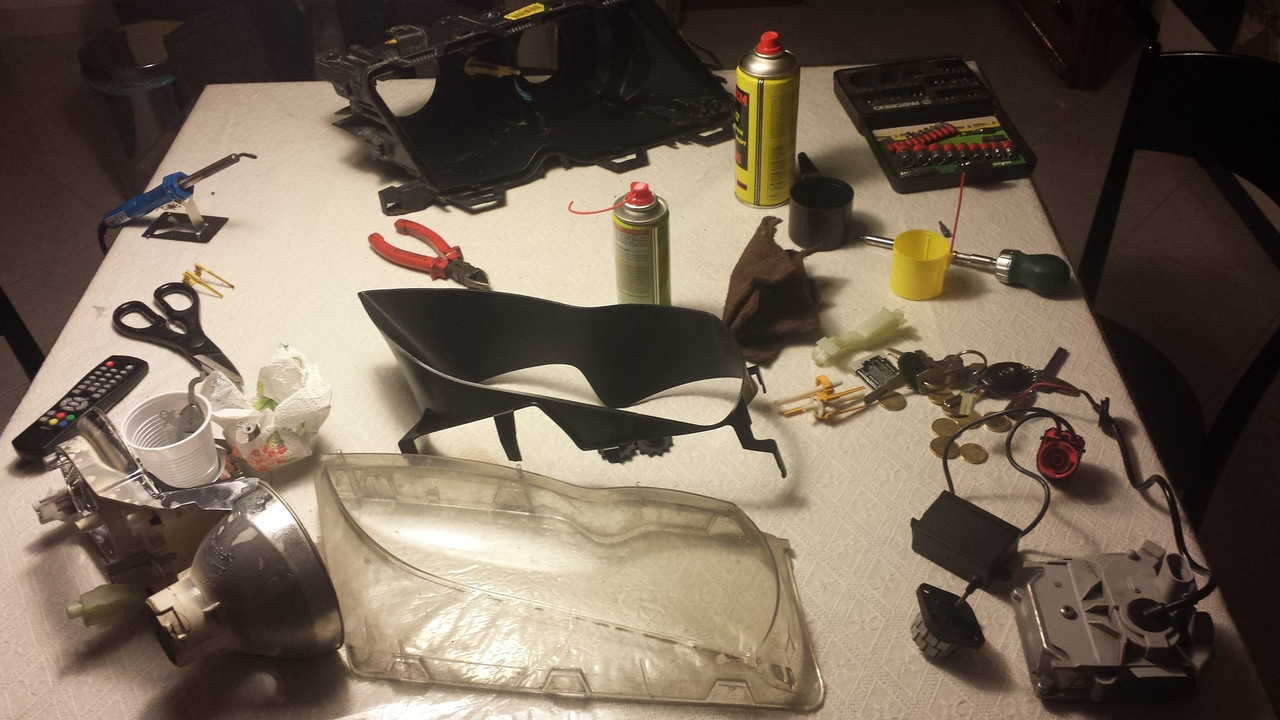

    Comunque agli angel ho tolto la Plastica che copre i led e ci ho messo quella del depo.

    I led degli angeli sono composti da una basetta semicircolare sulla quale sono saldati i led, a sua volta la basetta con i led è racchiusa da una parte in plexiglas che dovrebbe rendere più uniforme la luce e da una parte in plastica di color alluminio, nel mio caso.
    Nei depo la Plastica trasparente servirebbe a diffondere rendendola più omogenea la luce delle lampadine poste nel retro delle parabole. Inserendo la basetta con i led privata degli altri componenti dietro la plastica trasparente dei depo si ottiene il risultato di Grazbazz.
