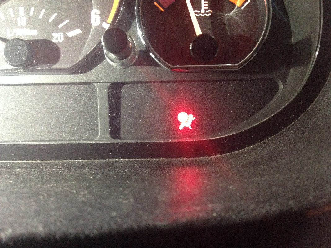

    questo:
    free image hosting
    Purtroppo il tappetino di presenza del passeggero ha colpito anche la mia BM...
    Avete qualche suggerimento su come procedere?

    Oltre al solito problema delle foto alla rovescia che ogni tanto ti si ripresenta:mrgreen:
    Maledetta spia airbag! Io ero riuscito a spegnerla facendo un massaggio cardiaco al sedile passeggero. Ma poi non appena ci si siede qualcuno si riaccende:sad:

    Allora a volte resuscitano, oggi il mio dopo due giorni di luce fissa si è spenta da sola...

    Ma, credo durerà poco... nel frattempo devo decidere se oscurare la.spia, cambiare il tappeto, mettere la resistenza o modificarlo ... :-k
    Che faccio?

    vai dove ti hanno fatto l'airbag anteriore e gli dici che il difetto è comparso dal momento che ci hanno messo le mani loro.
    ah ah
    magari ti va di culo e te la sistemano aggratiss..

    Ma, non posso, prima perché li conosco, secondo perché é il concessionario di zona, terzo perché ci lavoro e non ki sembra il caso...
    A dire il vero il mio sedile lato guida ha il cuscino con il sensore che ho preso da una macchina a relitto.
    Potrei vedere se il tappetino di quello funziona e scambiare le sedute...

    Se il guasto è del tappetino potresti utilizzare quello che mettono nelle sedute dei carrelli elevatori che funziona alla stesso modo. Qualche utente, purtroppo non ricordo di quale forum BMW lo ha già fatto con successo. Quando ho un attimo libero guardo il PC e se trovo le informazioni te le giro.

    No, magari lavoravo in conce chissa quanti lavoretti riuscivo a far sistemare.
    Comunque quella del tappeto per muletti era una delle alternative che avevo in mente.
    Forse è un pochino complicato, ma si ripristina perfettamente la funzionalità originale.
