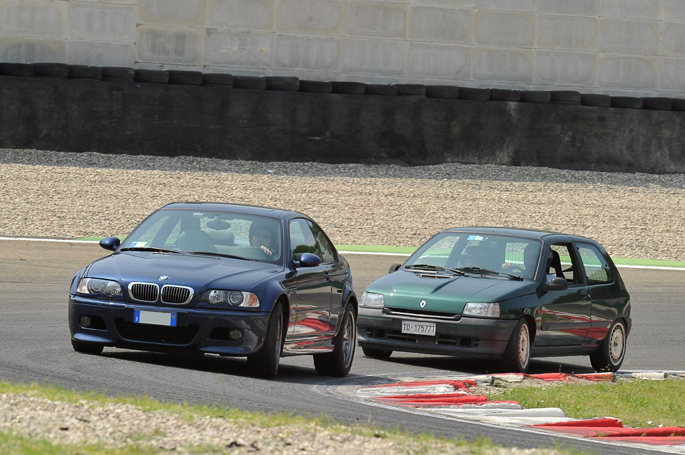

    La clio verde che vedete era indemoniata! Mi dava via in rettilineo di motore! :eek:

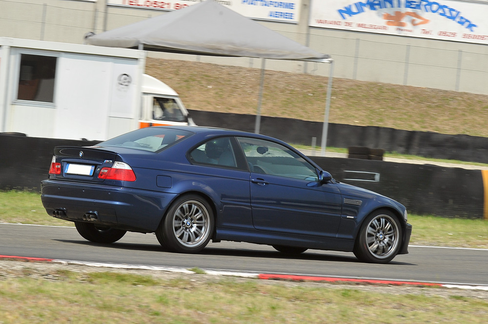

    purtroppo l'emme non si è comportata bene. Non mi ha fatto finire il turno a causa dell'acqua che è salita troppo di temperatura. È arrivata alla zona rossa e mi ha costretto a fare 2 giri per raffreddare poi non me la sono sentita di continuare. Ora devo capire il perché. Forse ho il radiatore sporco. E speriamo di non aver fatto danni! Il motore gira bene e mi sembra che spinga come prima. Ho preso un bello spaghetto!!
    Poi c'è il capitolo freni che dopo 6-7 giri erano un po' in affanno. Urgono tubi in treccia e olio più performante.
    Riassumendo la pista è una fig.ata!!!:mrgreen:
