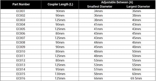

    Anche secondo me devono avere lo stesso diametro. L’indicazione 53/55 indica il Range entro cui può essere utilizzato per unire due tubi dello stesso diametro.
    Occhio.
    ps. Poi per 14 euro puoi anche prenderlo salvo poi rischiare di perderti lo scarico per strada. ;)

    Non avete capito cosa intendo, e' vero che in alcuni casi il tubo ha un diametro in un punto e un altro proseguendo, anche questo scarico e' cosi', superata la curva del finale prosegue ingrandendosi ma il giunto, previsto anche per il ricambio oem del finale, va posto dove il diametro e' lo stesso.
    Arriva un tubo singolo di maggior diametro dal motore che poi si divide con una Y e va ai due finali.
    Il diametro del tubo per il finale dx e sx e' diverso, 55 per uno e 53 per l'altro, ma per il singolo finale resta identico, quindi giunta 53 con 53 e 55 con 55.
    Sia chiaro, esistono anche giunti appositi con diverso diametro in ingresso e uscita volendo, ma non e' questo il caso, quindi con il giunto che fa da 53 a 55 ne usero' uno a dx ed uno a sx che serrera' di piu' o di meno in base al diametro maggiore o minore.

    Ora è tutto più chiaro ;)
