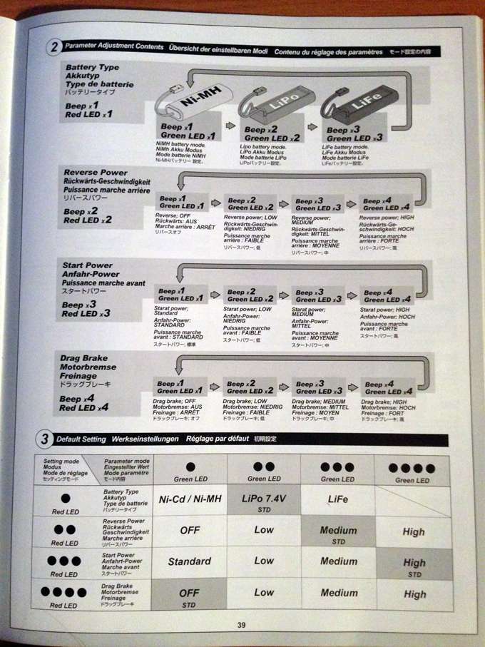

    Chi sarebbe così gentile da spiegarmi il significato di questi settaggi per la batteria?
    La prima riga non è un problema: ho già fatto.
    Per quanto riguarda invece la 2,3 e 4 riga (Reverse Power, Start Power, Drag Power), cosa significa?
    Quando si usa una impostazione piuttosto che un'altra?

    ma queste sembrano le istruzioni per settare il regolatore (esc)
    per settare alcuni parametri:
    REVERSE POWER:
    è la potenza (e la velocità)che desideri abbia in retromarcia .
    START POWER:
    è la brutalità con cui desideri avvenga l'erogazione (ad es impostando LOW partirà più dolcemente, mentre su HIGHT partirà a razzo, magari perdendo anche trazione da quanto sgomma
    DRAG BRAKE:
    è il freno motore.
    impostandolo su OFF quando rilasci il gas è come se tu schiacciassi la frizione, o se fossi in folle.
    il modellino rallenterà solo per inerzia.
    impostandolo su Hight appena lasci il gas l'auto frena fino a fermarsi.
    nelle posizioni intermedie LOW e Meduim il freno motore è minore.

    Quindi lo schema a fondo pagina non è obbligatorio: nel senso che è a discapito della capacità/potenza della batteria avere certe impostazioni.
    Pertanto potrei mettere tutto su High anche se ho la batteria meno potente di tutte, penalizzando le prestazioni ma senza combinare danni.
    Ho capito bene, mi sono spiegato?

    lo schema non è un esempio di come va settato.
    è solo lo schema che illustra come è settato di default (ossia quando te lo danno)
    danni non ne fai
    (se poi usi le nimh non serve nemmeno stare attenti al tipo di batteria selezionata)
    quella impostazione infatti serve per il Cut-off , che taglia automaticamente la corrente quando la batteria scende sotto un determinato voltaggio
    (le batterie LIFE e LIPO infatti non possono mai essere scaricate oltre una certa misura)
    le nimh invece le puoi scaricare fin quando vedi che il modello non va più una mazza.
    l'impostazione Nimh serve per poter sfruttare la possibilità di scaricarle maggiormente,dato che le nimh lo consentono, ma se anche fosse impostato su lipo non succede nulla-
    (semplicemente il modello si fermerà quando la batteria non è ancora scarica al massimo..)
    ma non fare mai il contrario
    se lo imposti su Nimh e usi una Lipo , l'esc non taglierà l'alimentazione al voltaggio previsto, lasciandoti scaricare la lipo oltre la soglia..(e rovinandola)
