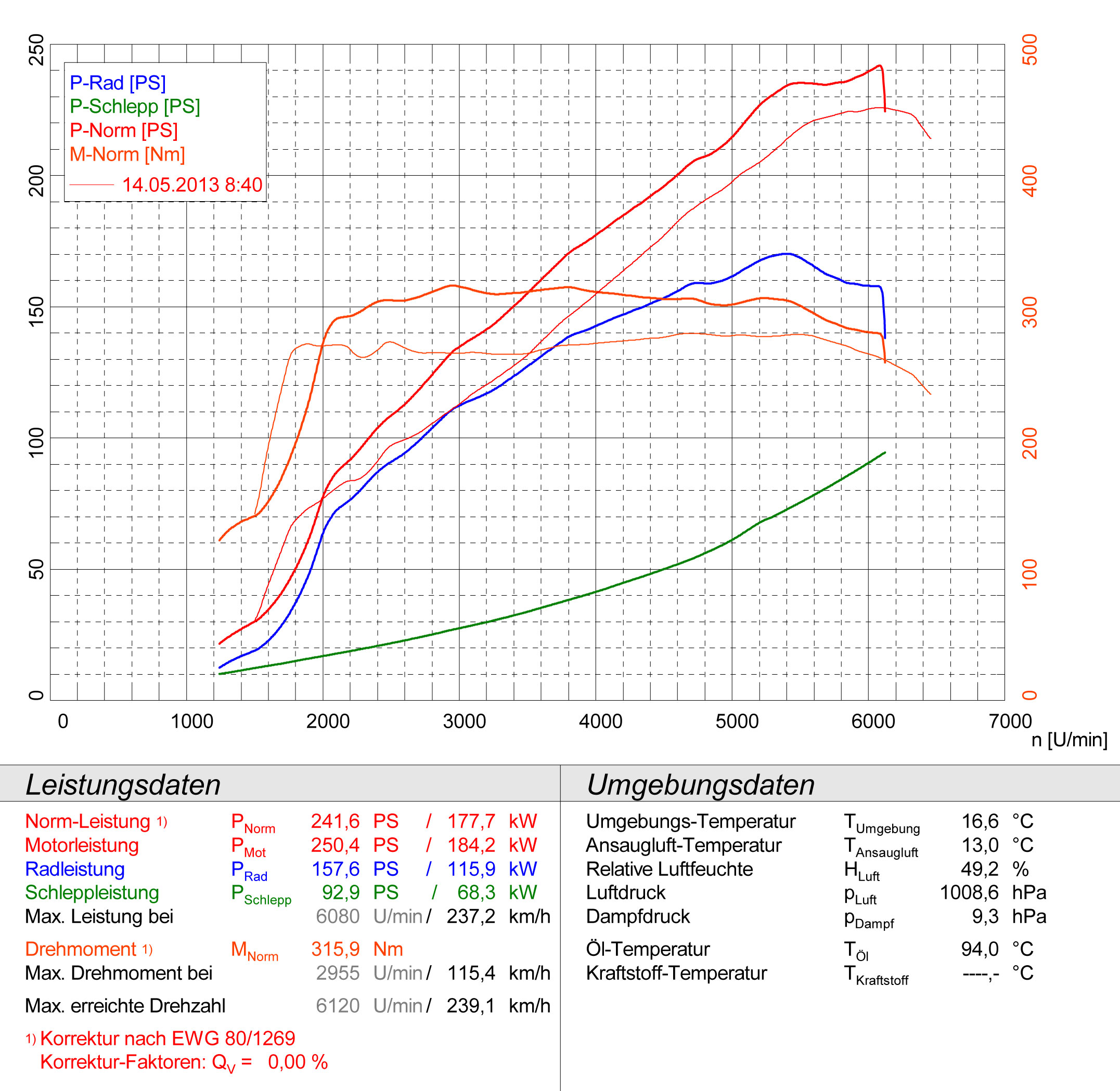

    Tanto per buttare acqua sul fuoco...
    Questa è una prova al banco di una Countryman JCW (linee spesse) mappata e con downpipe con cat sportivo confrontata con una JCW di serie.
    In questo caso la preparazione è stata fatta da Sauro di Rimini (mi pare), magari sa dirvi qualcosa anche sulla 118i.
    Non ho idea di cosa possa costare portare una 118i (ma se è per quello anche una 116i...o forse persino la 114i) a questi risultati e se ci si possa effettivamente arrivare...ma se si potesse..

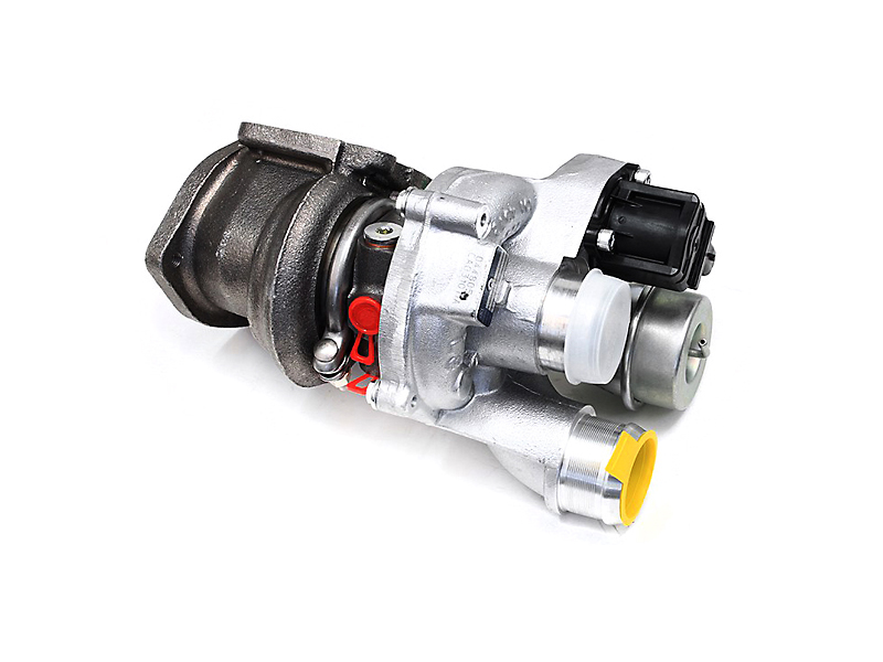

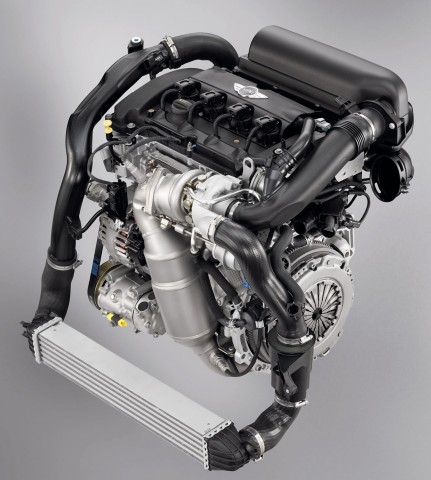

    La turbina JCW ha potenzialità ottime, fate conto che questa è una Mini Roadster JCW R59 (ancora con motore N14 senza valvetronic, con elettronica modificabile da OBD) con scarico completo, centralina e intercooler, turbo a 1,38 bar:
    In pratica dove il turbo della Cooper S arriva al massimo intorno ai 200-205 cv, quello della JCW sale ben oltre i 250.

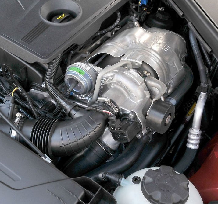

    Già che c'ero ho...

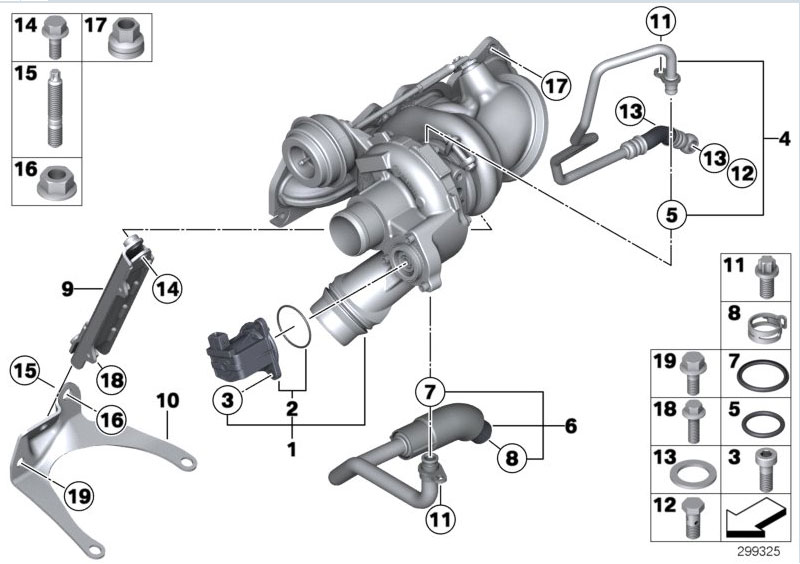

    Turbo originale 118i:

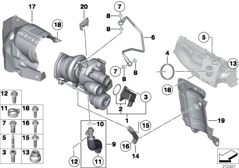

    Turbo Cooper S / JCW
    Il layout è piuttosto diverso poichè sulla 118i il motore è girato i 90°, ma soprattutto la turbina è girata sottosopra, con lo scarico che va verso il posteriore (e quindi a dx delle porte di scarico) mentre sulla Mini va a sx delle porte. Dettaglio non trascurabile è che l'uscita sulla Mini è con flangia a 3 fori, sulla BMW con anello. Anche uno dei condotti in ingresso ha una curva in più direttamente nella fusione. Di fatto il corpo della turbina è lo stesso. Quella della JCW è esteticamente identica ma una una girante diversa e altri piccoli dettagli differiscono.
