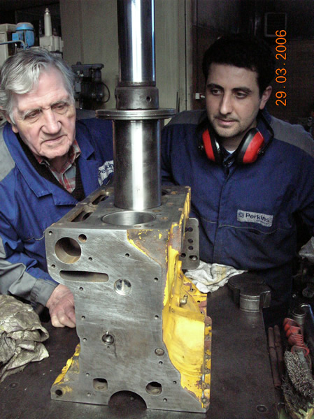

    ma dopo un episodio di grippaggio non bisogna procedere a rettifica in ogni caso? E se si cosa fanno vendono pistoni leggermente piu' grossi? e soprattuto ma si possono rettificare i cilindri dei motori moderni o sono cromati come quelli dei 2 tempi?

    Se è acciaio al Cromo-Bolibdeno difficilmente si può operare
    Ma dato che il blocco del .30d dovrebbe esser in "normale" Ghisa vermicolare credo si possa utilizzare una rettificatrice a controllo numerico.
    Per i pistoni esistono vari range di tolleranza che sono normati secondo serie di Renard.
    Quindi ci sono "per tutti i tipi" tranne per deformazioni molto marcate (tipo che la camera diventa ovale).
    Se non si riesce a rettificare, si può reincamiciare, ovvero inserire una sorta di "anello" ad incastro che segue il profilo del cilindro.

    ma dopo un operazione cosi importante il motore torna perfetto e dura o sara' poi sempre un po' come dire rappezzato....
    E sopratutto queste operazioni si fanno ancora abitualmente anche sui motori moderni e soprattutto sulle auto o sono ormai riservate ai motori mezzi commerciali o agricoli, come camion e trattori.

    Al sud li fanno ancora, almeno cosi mi diceva qualcuno del forum, al nord no, trovo un motore di giro da demolitore con km certificati.
    Quella è una prassi che ormai si fa solo su veicoli commerciali o macchine agricole cmq datati. Con il costo della manodopera al giorno d'oggi non c'è piu convenienza!!:wink:
