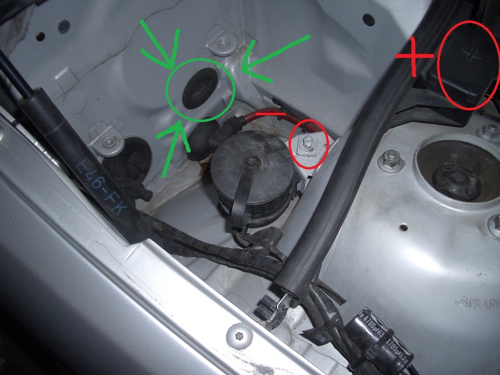

    in teoria dovrebbe arrivare senza problemi...
    se passi da qui ( cerchio VERDE ) arrivi diretto alla plafoniera sotto il cassetto portaoggetti passeggero:
    cioè si accendono anche quelle sotto gli angel a led ????
    non dovrebbe succedere nulla perchè gli angel prendono l'alimentazione dal relè e non dalla linea della macchina, quindi non sovraccarichi nulla :wink:

    Il cerchio giallo indica dove ho collegato la massa!
    Riguardo la plaffoniera...si forse da li ce la dovrebbe fare...interessante!!8-[=P~:wink:=D>:wink:

    la massa andava collegata all'altro cerchio rosso... ma è uguale!!!

    se passi da dove ti ho indicato io, non ti serve smontare tutto il cassetto, basta che sfili la plafoniera e il cavo dovrebbe essere proprio lì dietro..:wink::wink:
