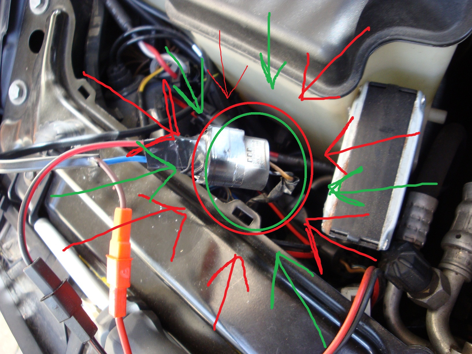

    Ragazzi vi posto la foto modificata da me giusto per completare il tutto così non mi resta che montare sti benedetti angel! :) /emoticons/smile@2x.png 2x" width="20" height="20" />
    al + delle posizioni della macchina = ?
    luci di cortesia = devo aggiungere altro cavo elettrico per arrivare alla plaffoniera interna vano piedi lato guida...giusto ?
    I collegamenti in questo modo fanno sì che, all'apertura dell'auto mi si accendono gli angel (assieme alle plaffoniere interne e led maniglia) giusto ?
    Una volta accesa l'auto e si spengono le luci interne (plaffoniere ecc) si spengono anche gli angel giusto ?
    Quando accendo le luci di posizione in auto gli angel si accendono giusto ?
    Per ovviare al check luci, stacco il connettore dietro al faro delle luci di posizione (angel depo) e collego il + delle posizioni della macchina al fastom indicato in foto giusto ?
    e ci metto in parallelo una resistenza come indicatomi sopra giusto (2resistenze Ceramiche da 39 hom e 5 watt) ?
    Una volta chiariti questi ultimi punti penso che non mi resta altro da fare, che montarli!](*,):mrgreen:scusate per le domande banali...ma lo so...sono un disastro!!](*,):rolleyes::redface:8-[:mrgreen:

    secondo me Stefano intendeva chiedere da dove prende l'impulso per eccitare il relè....
    come faccio a spiegargli che lo deve prendere dal + del connettore della macchina dove si attacca la lampadina di posizione ????
    devo smontare la mia macchina e fargli la foto ????

    praticamente il + delle luci di posizione lo prendi da qui:
    e vedi di NON prendere il cavo MARRONE che è il - !!!!!!!!

    Mitico Erich!!!!ma non avrai mica smontato qualcosa per farmi la foto ???:redface:](*,)
    Comunque ok, il cavo marrone ovvero - non lo tocco proprio!!:wink:
