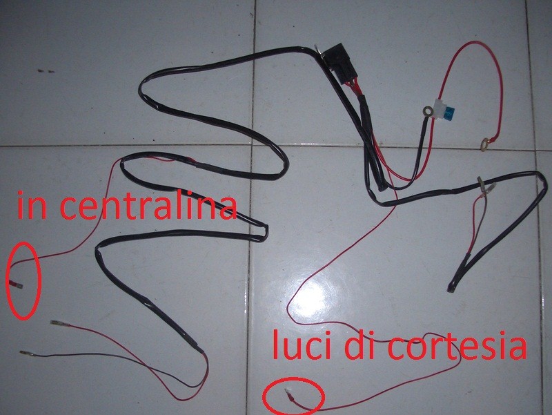

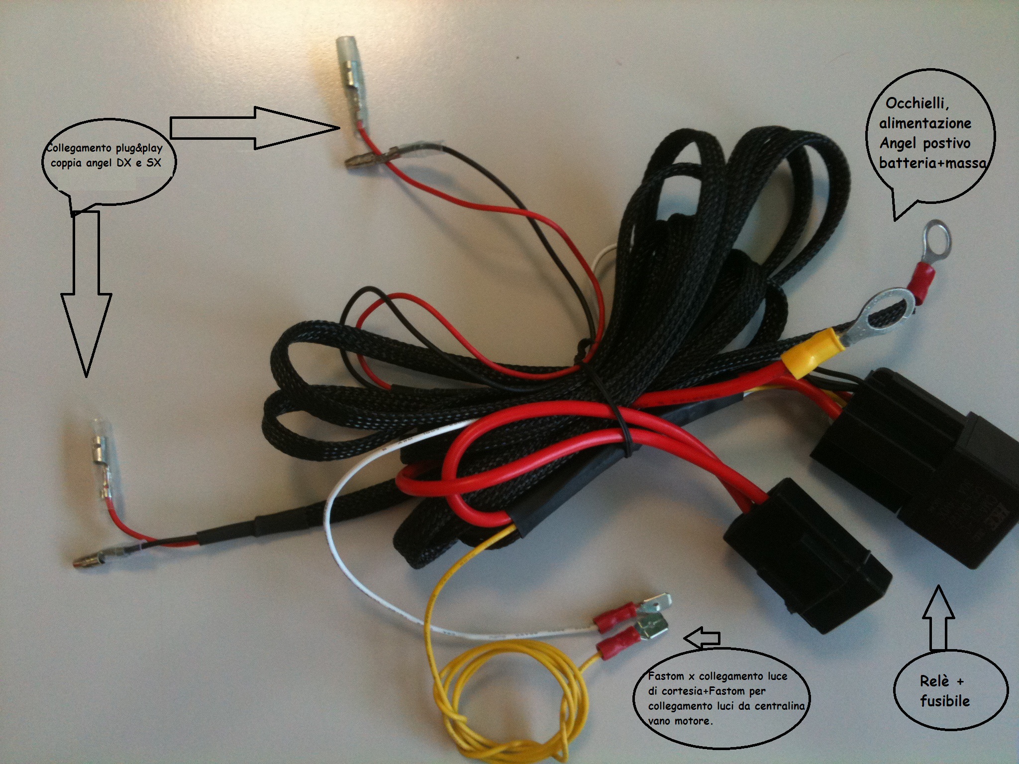

    ragazzi mi confermate una cosa ?
    I collegamenti sono uguali ? anche se il cablaggio è lievemente differente ?
    Ho postato anche foto del mio cablaggio;)

    attento che se colleghi il filo giallo o bianco al vano luci centralina ottieni di avere sempre accesi gli angel .... io anziche metterlo li ho collegato uno come indicato dallo schema alle luci cortesia ottenendo cosi l'accensione degli angel all'apertura auto e l'altro al positivo delle luci di posizione.

    ecco quindi che il cavo che andrebbe in centralina farebbe accendere gli angel sempre, anche se l'interruttore delle luci è spento... praticamente con quel cablaggio funzionano come luci diurne...:wink::wink::wink:
    guarda io farei così:
    lscio tutte le lampadine al loro posto e scollego lo spinotto dai fari lasciandolo morto...
    a quel punto prendo il + de connettore delle luci di posizione e lo attacco al cavo che andrebbe collegato in centralina...
    2 resistenze per ingannare il ceck luci e via....

    pefetto mi sa che faro come hai proposto te Erich!=D>:wink:
    quindi ricapitolando gli occhielli di alimentazione batteria +massa a cosa li devo collegare?
    il fastom che va in centralina lo collego al + del connettore delle luci di posizione
    il fastom che va alle luci di cortesia lo collego alle luci di cortesia interno abitacolo plaffoniera vano piedi lato guida
    i restanti 4 cavi, vanno direttamente sugli angel eyes.
    Attendo tuoi ultimi chiarimenti...sorry ma sono proprio una frana con l'elettronica!:redface:](*,):mrgreen:
    ma....resistenze da quanto devono essere ?:rolleyes::-k

    Praticamente è quello che ho fatto io ......
    Gli occhielli di alimentazione devi attaccarli al positivo e ad una massa per alimentare il relè altrimenti non ottieni lo switch plafoniera/posizione
    Il resto è identico a come ho fatto io.

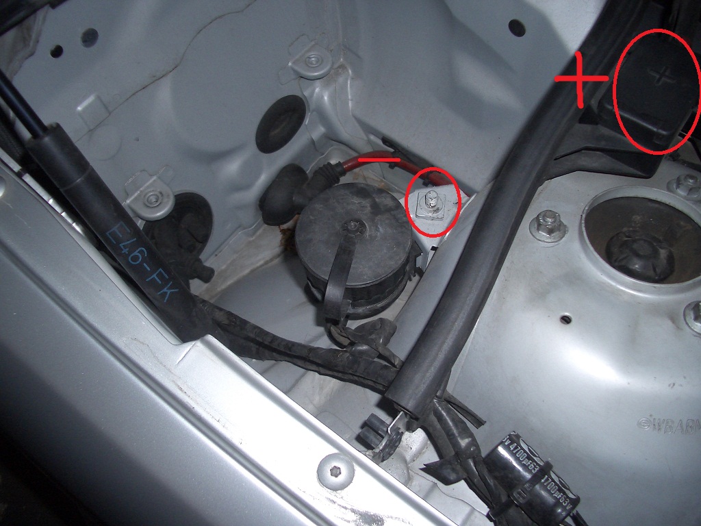

    l'occhiello con il + nello scatolotto sopra l'ammortizzatore del passeggero... lì nei paraggi c'è anche un dado collegato al telaio che farà da massa...
    per le resistenze prendi quelle che ti ha suggerito Antonio....

    scusami Anto, gli occhielli, uno al positivo del connettore delle luci di posizione proveniente dall'impianto elettrico della macchina giusto ?:-k
    l'altro a massa, semmai sempre del connettore delle luci di posizione proveniente dall'impianto elettrico della macchina giusto ?:-k

    intendi qui ?:-k
  18. TOLLO74
    3.368
    178
    9 Settembre 2009
    21.160
    320d E91 touring

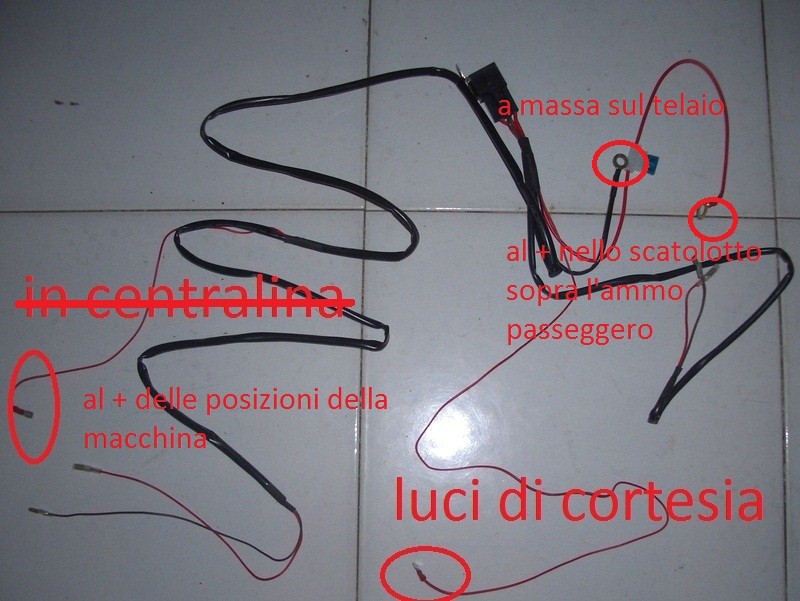

    ecco qua:

    NO Ste ...
    vedi cosi come indicato dalle foto modificate di Tollo74 dove collegare il tutto è perfetto e non puoi sbagliare.
