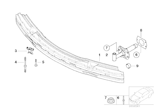

    Stasera non riesco a prendere sonno... >:>
    free image hosting
    Questa sopra dovrebbe essere la traversa (pezzo 1) della tua macchina o per lo meno dovrebbe essere analoga.
    Se non sbaglio la traversa, su cui appoggia il paraurti, è fissata agli ammortizzatori (pezzo 2), che la collegano ai longheroni, tramite due viti (Pezzo 4), una per ogni ammortizzatore.
    Agendo da sotto la traversa su queste viti, non so se si può fare senza smontare il paraurti, si può regolarne l'altezza.
    Non ricordo da quale parte devi girare la vite, ma sollevando la traversa da ambo i lati la parte anteriore del tuo paraurti dovrebbe tornare in linea.
    Dopo una botta "regalatemi" su un parcheggio, mi era rimasto il paraurti abbassato a sx, il carrozziere mi regolo questa vite e il paraurti ora è più che accettabile.
    Dovresti farla una prova.

    In effetti dovrei dare una controllata a ciò che mi stai indicando...magari riesco a risolvere! ;) /emoticons/wink@2x.png 2x" width="20" height="20" />

    Ci sarebbe anche un'altro sistema.
    I due ammortizzatori della traversa sono fissati al l'ossatura interna e quindi hai longheroni.
    Se si tolgono i due rivetti che fissano l'ossatura si possono sfruttare le asole per salire di qualche mm.

    ah il mio per allinearlo ho dovuto far riempire di schiuma fra traversa e para che andavano sotto il faro....altrimenti era tutto un sali scendi :( /emoticons/sad@2x.png 2x" width="20" height="20" />

    Ok ottimo il consiglio, riferirò nel caso al carrozziere, per quanto riguarda le prese freni...OTTIMO!!!:wink:
