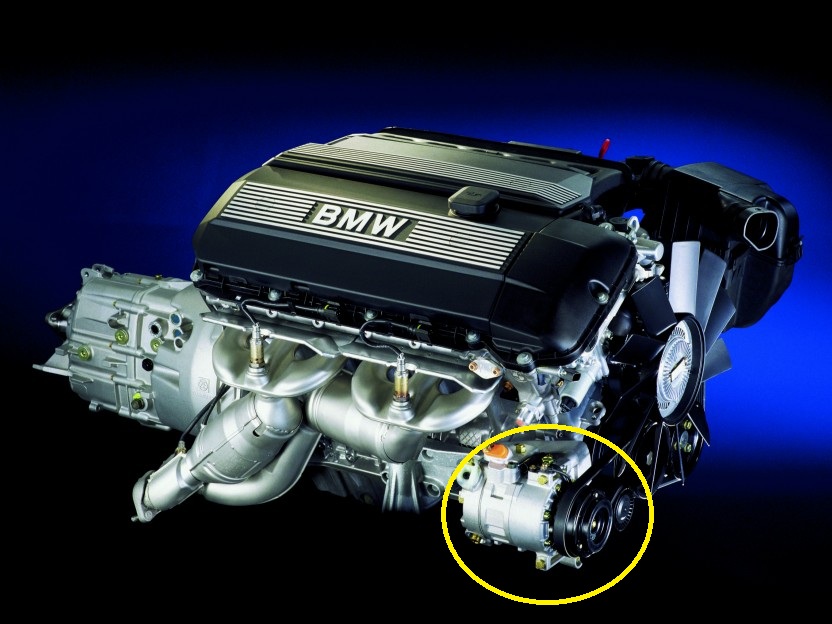

    l'hai risolto alla fine, per il futuro:
    di solito
    se hai l'm54 è sicuramente lì.

    Eh si...almeno cosi' pare...e spero sinceramente!!!;-))
    Riguardo la foto, bene, provero' a dar un'occhiata da quelle parti nel vano motore...dato che io ho l'M52...
