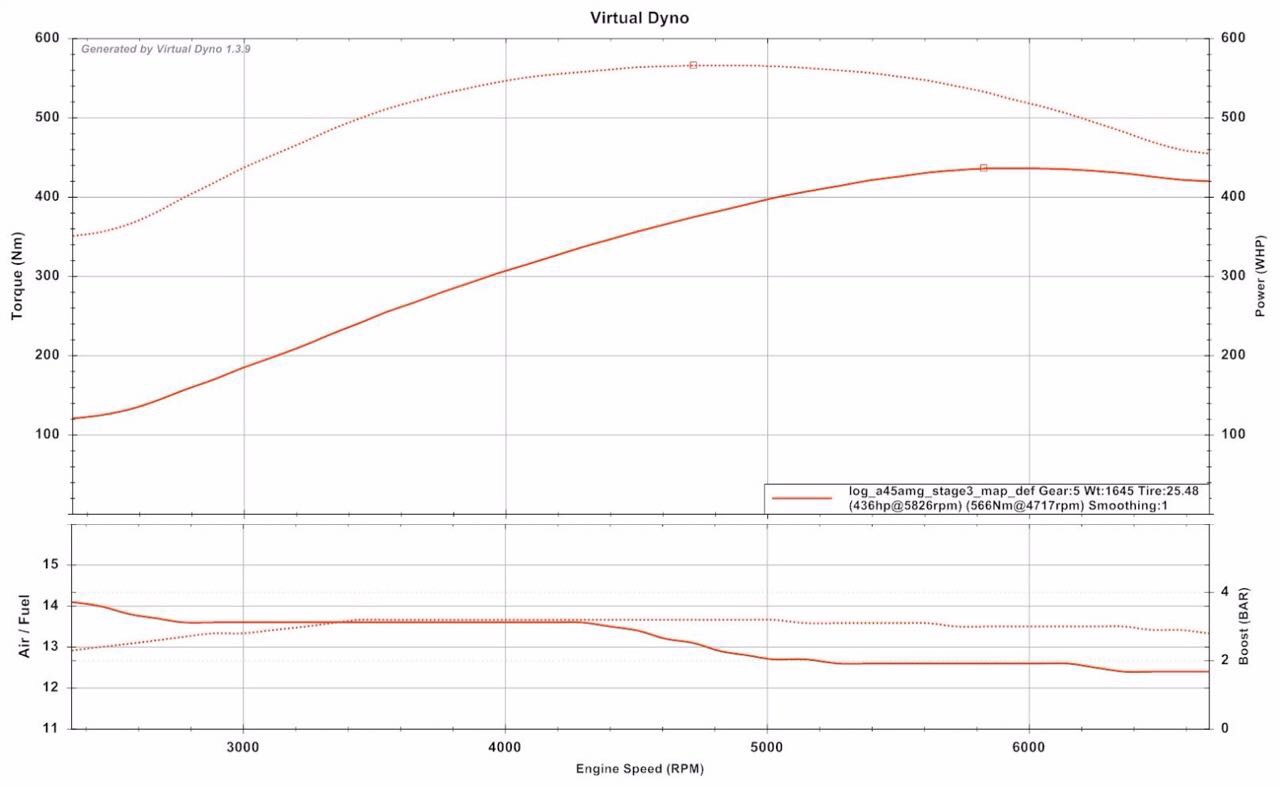

    Per ora finirò questo treno di SportCup2 e poi si valuterà, di certo se le Trofeo R sono gomme da pochissimi km non vado a spendere i soldi che costano in rapporto al reale utilizzo che faccio dell'auto.
    Vedremo...
    Nel frattempo, dai log su strada per verificare i vari parametri, "stima" dei valori di coppia e potenza alla ruota.

    carburazione stra perfettaaaa

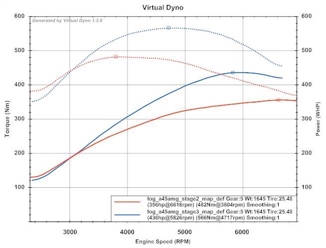

    La mia nuova Audi S3 - Ora A45AMG (pag. 77)
    Confronto Stage2 vs Stage 3
    Tra i 5 ed i 6 mila giri il delta è di circa 100cv!
    Con il solito Vbox ora misuro
    0-100 3.7 (Senza LC, ho le semislick e non vorrei tritare il cambio)
    0-160 7.3
    0-200 11.2
    0-400 mt 11.47 @ 202 km/h

    È un chiodo.....

    bestiale 100cv in più a quel regime solo con turbina idrida, no roba neanche estrema
    infatti perde quasi nulla ai bassi
    ASSURDA sta preparazione

    440 CV alla ruota?

    Si 436cv alla ruota con stage 3 e 356cv con stage 2.

    leggendo velocemente ho scartato questa ipotesi!!!!!!!!:eek:
    Effettivamente mi sembravano pochi, ma le accelerazioni sono fantastiche.
    Ora si spiega molto!
