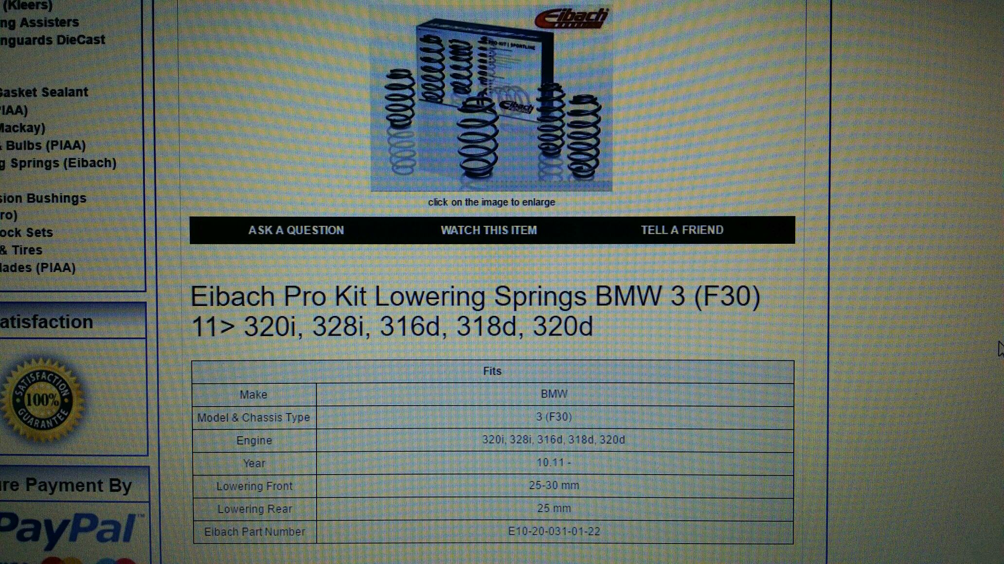

    Stavo vedendo in rete, per quanto riguarda l'assetto siccome ho quello adattivo, si potrebbero cambiare solo le molle ad esempio come quelle in foto?

    Bisogna capire se sono compatibili con l'assetto adattivo. AC Schnitzer mi pare le preveda espressamente.
    Peraltro, sarebbe interessante scoprire il codice prodotto delle molle delle Alpina B3/B4/D3/D4, che sono proprio Eibach!

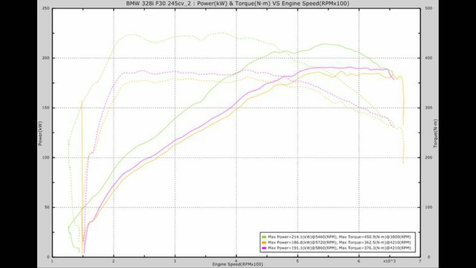

    Come promesso, per chi volesse, ecco i risultati del dyno.
    Motore N20 cambio Step 8.
    Giallo: mappa stock con catback
    Fucsia: mappa stock con downpipe
    Verde: mappa mod. con downpipe e filtro
    Abbiamo raggiunto tranquillamente i 470nm ma abbiamo deciso di lasciare il picco a 450nm.
    Configurazione verde, 292cv e 450nm coppia.
    La pista ci attende...

    La cosa che mi ha sorpreso e meravigliato sono i 254cv (ben 9 in più dell'originale) con il solo catback della Ragazzon che consiglio a chi non volesse stravolgere la vettura ma a cui piace un po di sound su questo N20 silenziosissimo!

    complimenti, deve essere davvero goduriosa adesso ;) /emoticons/wink@2x.png 2x" width="20" height="20">
