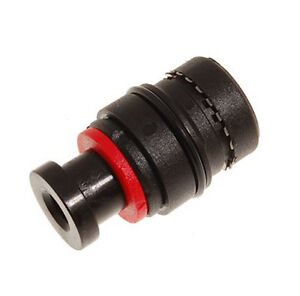

    La mini cooper s ha dei tubetti piccoli in plastica rigida che vanno verso la zona del compressore volumetrico, servono per creare il vuoto tramite l'aspirazione.
    Questi tubetti sono fissati con una clip in plastica a scatto rossa che se scollegata in modo errato si rompe e son cavoli amari, perche' non e' un ricambio Bmw, fa parte del compressore, di cui Bmw non da alcun ricambio.
    Non solo, Bmw non prevede nessuna manutenzione al compressore volumetrico che sicuramente a 100mila km, ma anche prima come ho constatato di persona mettendoci mano, subisce un calo del livello olio di lubrificazione o comunque perde le caratteristiche iniziali.
    La manutenzione del compressore prevede almeno a 100mila km la sostituzione di detto olio, lavoro di cui ho parlato piu' indietro ma per cui si trovano vari tutorial, per farlo va smontato tutto l'anteriore della macchina poiche' il compressore ha due viti di carico olio, una davanti raggiungibile senza doverlo smontare, ma anche una posteriore per cui va smontata anche la pompa dell'acqua.
    Tornando a detta clip in plastica, in genere di colore rosso, non si trova come ricambio da noi, ci sono quindi due modi.
    Prenderla in America, il sito non prevede spedizioni per l'Italia ma lo fanno su richiesta, fortunatamente la clip costa 5 dollari, sfortunatamente chiedono 80 dollari per la spedizione #-o.
    https://www.detroittuned.com/mini-supercharger-tube-clip/
    Ma ho trovato un video in cui si spiega che c'e' una alternativa
    Lo stesso pezzo e' parte di un ricambio della Land Rover Freelander V6, si deve prestare attenzione nel separarlo per non romperlo seguendo le istruzioni del video.
    Il codice ricambio e' il seguente: LZN100220L
    Qui arriva dall'America con tempi di spedizione lunghi e costa circa 50 euro spedito.
    https://www.ebay.it/itm/Land-Rover-...reno-Booster-Tubo-Vuoto-Attacco-/163402448082
    Ho trovato una alternativa su un sito ricambi inglese, costa 30euro + spedizione.
    https://www.lrdirect.com/LZN100220L-Insert/?keep_https=yes
    Nulla toglie che magari venga venduto il pezzo separato, il costo non saprei dirlo, magari potete chiedere al sito italiano di ricambi mini per tuning
    http://www.lights4speed.it/prodotti
    Oppure ad altri italiani o inglesi, questa era giusto una indicazione, se volete cercare prezzi di vendita migliori fate altri tentativi, l'importante e' sapere come trovare il ricambio ;)

    Un'altra alternativa potrebbe essere realizzare il pezzo con una stampante 3D. Sapendo le quote ovviamente. Magari è possibile anche aumentare la sua resistenza meccanica e termica.

    Ottima idea, ad aver il pezzo originale si potrebbe fare, ma considerata la difficolta' e il prezzo del ricambio non credo varrebbe la pena, salvo uno abbia gia' tutto e sappia usare bene il cad per progettare il pezzo da stampare.
    Non escludo che qualche sito di ricambi tuning specializzato sulle mini li abbia disponibili, ma se uno non vuol sbattersi piu' di tanto ha gia' delle indicazioni dove trovarli.
    In ogni caso e' un pezzo che raramente si smonta e il modello di mini e' fuori produzione, considerati i km dei modelli circolanti andranno man mano a sparire, quindi non avrebbe una valenza commerciale e una volta stampato, se anche fosse, non capiterebbe piu' di doverlo rifare.

    Si per quanto mi riguarda,avendo tutto in casa per stampare con risoluzione piu che buona, è un'alternativa che mi mette al riparo da diverse magagne di questo tipo.
    Una volta stampato il progetto, comunque, rimane per eventuali applicazioni future. Dovesse servire sono solo 40 mb al massimo di pesantezza del file. Vero che è un oggetto di nicchia, ma cosi si crea mercato,colmando piccole nicchie. :)

    Se lo intendi come possibile lavoro nell'ottica di creare un prodotto da vendere, per quanto ho detto lo vedrei tempo perso, modello vecchio destinato a diminuire sempre piu' nei numeri.
    I compressori volumetrici se non fai manutenzione si distruggono gia' a 100mila km, oltre sicuramente e considerato il costo si fa prima a buttare la macchina, salvo montarne uno preso a poco giusto per rivenderla e passare ad altri la magagna.
    E' anche un pezzo che si tocca raramente, quindi le probabilita' di romperlo sono scarse.
    Come detto lo vedo buono come passatempo personale il voler creare il pezzo, ma personalmente anche ad aver tutto visto il prezzo non alto non mi sbatterei e ordinerei il pezzo gia' fatto ;)
    Ha anche 4 intagli, la parte interna e' costituita da 4 clips, il tutto con diverse sporgenze, credo sia anche lungo da creare al cad come progetto non essendo un pezzo uniforme.
