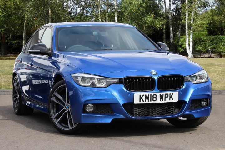

    Giusto per farti capire, questi sono i led di serie bmw quando ci picchia direttamente il sole, sembrano meno potenti dei miei

    A me non sembra. Ma sarà colpa della foto, che ti devo dire..

    I led se li guardi in pieno giorno non sempre sono belli nitidi, se li vedi di fianco oppure ci batte direttamente la luce del sole si dimezza l'intensita' luminosa, ma appena li metti senza luce solare diretta sembrano molto piu' intensi.
    Nonostante ci stia picchiando direttamente il sole che era gia' piu' basso a quell'ora e quindi con raggi ancora piu' diretti verso il faro resta molto bianco il led, i led poco potenti non li vedrai mai con un bianco cosi' netto.
