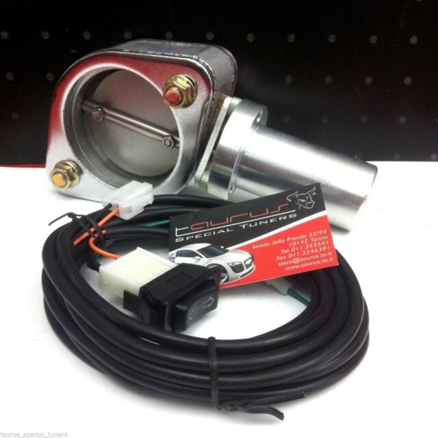

    Potrebbe servire allo scopo di limitare il rumore, ma mi chiedo che effetti possa avere sul motore se la mappatura non viene adeguata alla bisogna

    Devo appunto capire se sia risonanza che darebbe fastidio o vibrazione, vibra anche di serie. La valvola non è per girare sempre, ma solo in fila al minimo o se ci sono posti di blocco per far meno casino, se si deve viaggiare va aperta

    Sicuramente non perdero' tempo e soldi per silenziatori o valvole motorizzate per poter usare questo scarico sportivo, l'ho gia' messo in vendita.

    Credo che non faccia nulla. Ad esempio la mini ha a listino uno scarico con valvola in postmontaggio che sulla jcw non richiede nessuna mappatura.

    Se si guida piano in città non crea problemi la valvola, ovvio che tappando lo scarico blocca i gas e non si deve tirare. Ma così mi stufa, troppo casino, ad alcuni piace ma a me no, troppo casinaro senza il primo cat
