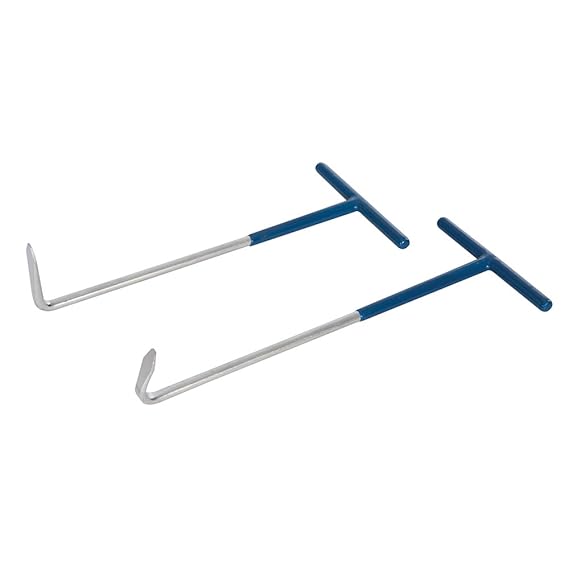

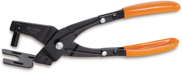

    Questa volta provvedo subito ad eliminare future perdite di tempo e incazzature per levare due gommini del cavolo dallo scarico
