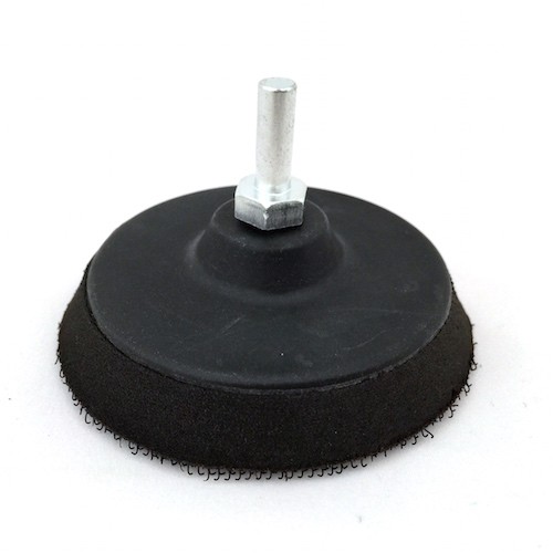

    Ordino altre cose, devo organizzarmi per fari ant e post, purtroppo non ho una rotativa piccola come quella che c'era al corso, quindi usero' un trapanino elettrico a cavo con platorello apposito e i suoi pad.

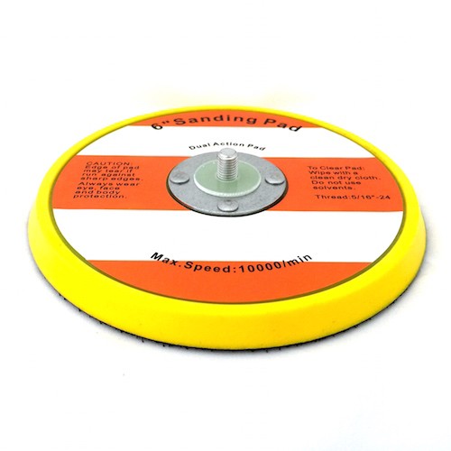

    Il platorello da 74mm per trapano e' questo
    https://www.lacuradellauto.it/lucid...tativa/lcda-platorello-per-trapano-74-mm.html
    Per la roto das 6 ho i platorelli da 5" (123mm) e da 6" (148mm), prendo anche quelli piu' piccoli da 50 e 73mm con relativi pad, cosi' da poter lavorare con maggior precisione nei punti piu' piccoli.
    https://www.lacuradellauto.it/lucid...le/1a-platorello-lucidatrice-rotorbitale.html

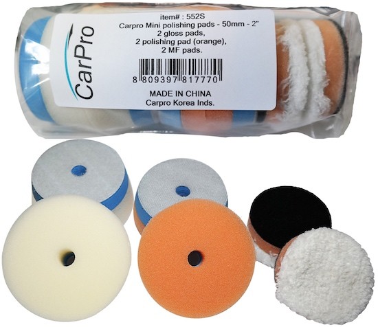

    https://www.lacuradellauto.it/kit-completi/kit-microfibra-e-tamponi/car-pro-tamponi-50-mm-kit.html
    Mentre il kit 50mm e' fisso, quello da 80 (che va bene sui platorelli da 73 e 74) e' componibile, ho scelto gli HP serie iconic (a vario modo migliore) 09 grigio heavy, 08 verde medio-heavy, 06 giallo medio, 04 bianco finitura.
    Prendendoli nel kit componibile costano meno che presi singolarmente.
    https://www.lacuradellauto.it/1a-kit-tamponi-hp-80-mm.html

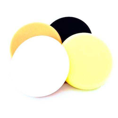

    Inoltre essendoci parecchie superfici curve prendo anche questo platorello morbido che le segue meglio ed evita danni rispetto al platorello rigido.
    https://www.lacuradellauto.it/lucid...-lucidatrice-rotorbitale-soft-6-1-123-mm.html

    A volte si deve agire a mano in punti delicati come gli angoli dove la vernice e' sempre piu' sottile, il trapano non e' adatto per il detailing, ma sicuramente puo' esser meglio del lavoro fatto a mano in quanto ha piu' rotazioni lavorando in modo piu' deciso e veloce.
    E' piu' indicato appunto per i fari, la funzione per cui mi serve un pad piu' piccolo, come da descrizione sul sito:
    Dettagli
    Il trapano non è uno strumento adatto alla lucidatura: i tamponi ed i compound non sono studiati per rendere alle velocità, anche minime, di uno strumento simile.
    Tuttavia ci sono alcune applicazioni nei quali l'uso di un trapano potrebbe tornare utile. Per esempio per la carteggiatura e la lucidatura dei fari.
    Il platorello per trapano LCDA ha una interfaccia spugnosa da circa 10 mm incorporata in modo tale da risultare sicuro ed affidabile durante l'uso.
