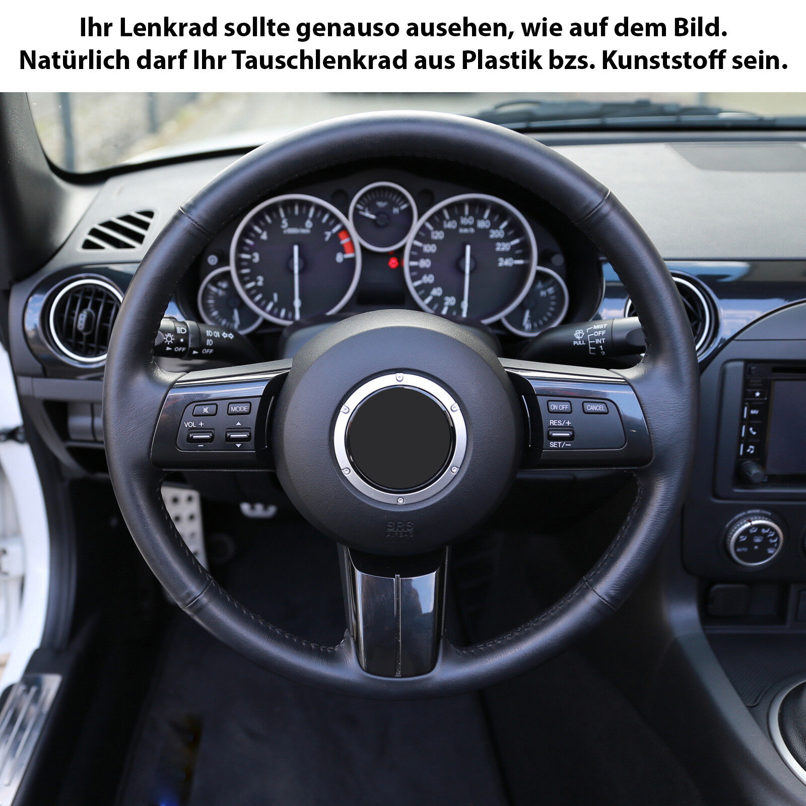

    Mi hanno risposto quelli del sito di cui parlavo dove sto scegliendo il volante.
    L'iter che avrei scelto e' di spedire il mio volante per farlo modificare, mi hanno detto che possono organizzare anche la spedizione del mio volante a 21,00euro, conviene perche' tramite corriere o poste italiane costerebbe il doppio.
    Ora sono in dubbio su cosa prendere, o quello meno elaborato
    o quello piu' sportivo tagliato sotto.
    VOLANTE DI SERIE
    VOLANTE MODIFICATO MENO ELABORATO
    Nella foto sotto non e' questo ma di un altro marchio, comunque e' similare come aspetto
    [​IMG] [​IMG]
    VOLANTE SPORTIVO TAGLIATO SOTTO

    Io voto per quello meno elaborato.
    Si adatta meglio all'auto, a mio avviso...
    L'altro é "troppo".

    Io invece dovendo scegliere preferirei rinunciare a un weekend (perche' con i soldi del volante solo due giorni in auto e hotel 3 stelle ci fai ad andar bene, ma gia' credo costerebbe di piu' ;) ), rinunci a 2 giorni per una cosa che ti restera' sino a che tieni la macchina ;)
    Ne avrei ancora da fare di modifiche ad aver soldi da buttare, tra l'altro e' pure un periodo in cui sarebbe meglio non spendere proprio, ma la macchina viene sopra qualsiasi cosa e infatti e' l'unico sfizio cui non ho rinunciato.
    Concordo che sia piu' sobrio il primo volante, ma proprio perche' l'abitacolo e' sobrio, volendo anche noioso, il volante tagliato sotto darebbe una pennellata di brio all'estetica degli interni.
    In ogni caso dovrei smontare il mio, mettiamo una settimana perche' arrivi in Germania, 10/12 giorni di lavorazione, il ritorno, sarei fermo per un mese, quindi meglio lasciar passare anche Settembre, le attivita' lavorative saranno anche pienamente riprese, quindi spedizioni e lavorazione non subirebbero ritardi per il periodo festivo in cui c'e' meno personale.
    Nel frattempo ragionero' bene su quale volante scegliere, magari mi stampo le foto e le metto davanti al volante per farmi una idea dal vivo, l'ideale sarebbe sempre veder dal vero certe cose, in foto non rendono mai bene l'idea.
