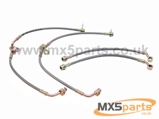

    Ecco il kit freni di cui parlavo IL Motorsport, conviene sempre prenderlo su mx5parts (la filiale inglese di IL Motorsport) che ha prezzi inferiori e minor costo di spedizione.
    Almeno per ora, non so se cambiera' qualcosa quando la brexit diverra' operativa e quindi l'Inghilterra sara' fuori dalla UE, per ora e' un momento di transizione.
    https://www.mx5parts.co.uk/stainless-ste...-2122.html
    Come ben visibile i tubi sono identici agli originali come attacchi e supporti, quindi nessun problema.

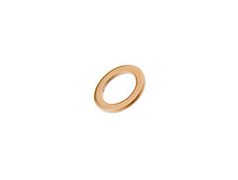

    Attenzione a una cosa importante, cambiando tubi van sempre cambiate le guarnizioni in rame dei tubi, ne servono 2 per ogni tubo, quindi 8.
    Sarebbero queste:
    https://www.mx5parts.co.uk/brake-banjo-b...anguage=it
    Lo preciso perche' in genere nei kit le danno in dotazione con anche i bulloni di ricambio (nel caso dei tubi Goodridge sono diversi da quelli originali), ma non con questo kit, o almeno ho letto cosi' da una recensione.
    Magari aspettate di ricevere i tubi e se non ci sono ve le procurate, ma per 2 euro potete anche prenderle comunque.
    In questo caso potete riutilizzare i bulloni originali.
    Pero' vi dico subito di non prenderle sul sito, sarebbero 16,00euro, 2,00euro a rondella e' assurdo.
    Ho speso 2,00 euro dal mio autoricambi per 20 rondelle, quindi se prendete questo kit prendetele da un autoricambi che le ha portando il campione di quelle originali e il bullone della pinza freno per la misura del diametro interno.
    In ogni caso, alla fine ho preso e montato il kit tubi IL Motorsport.
    I freni ora hanno tubi in treccia, paste sportive gialle stradali, dischi freno forati, la frenata e' molto meglio che da originale.

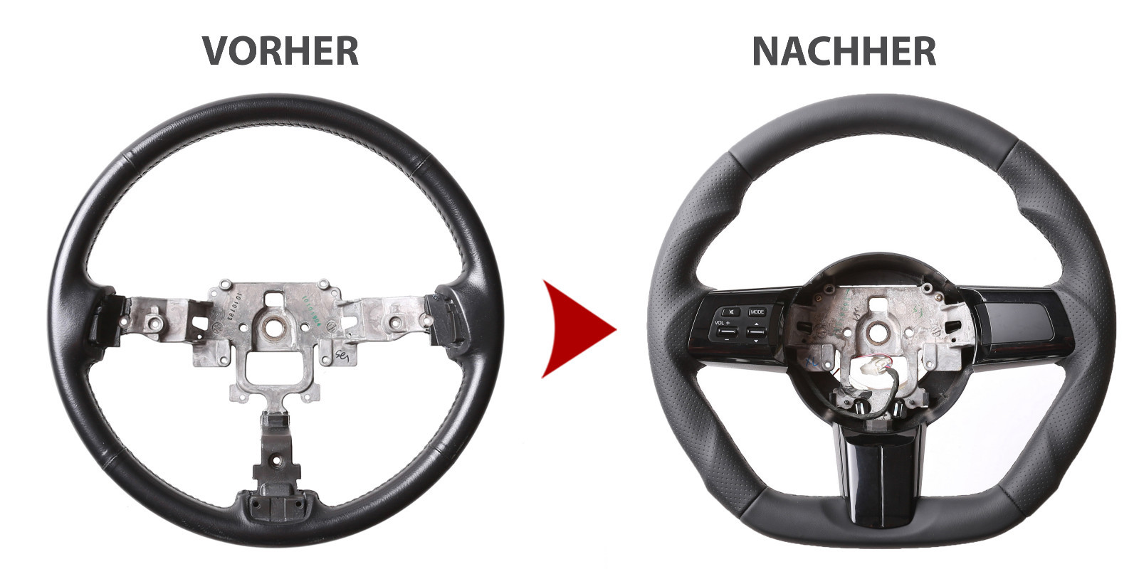

    Ecco quindi che e' saltata fuori la scimmia del volante.
    Quindi serve un volante sportivo che mantenga i comandi e l'airbag originali, in pelle, con pelle traforata sui lati per far sudare meno le mani, corona piatta nella parte bassa sia per estetica piu' aggressiva che praticita' lasciando piu' spazio per le gambe per salire e scendere dalla macchina, corona piu' spessa, punti di blocco delle mani nelle posizioni classiche di guida.
    Ho considerato varie soluzioni, i produttori di volanti sportivi per la mx5 giapponesi piu' diffusi in America sono autoexe, kenstyle, damd, ma risultano piuttosto costosi con spedizione e dogana.
    I piu' non vendono il volante e basta, ma lo forniscono dietro cauzione dovendo restituire l'originale o inviando il proprio per la modifica (non sempre han quel tipo di volante a magazzino e tocca quindi inviarlo).
    La produzione comporta da 7 a 10 giorni, esclusa spedizione, quindi in alcuni casi sarebbe un problema aver la macchina ferma per almeno due settimane senza volante.
    IL Motorsport propone la versione normale o sportiva tagliata in basso
    Cosi' quello sportivo installato
    Poi ho trovato una ditta tedesca specializzata su tutte le auto che si chiama Leder Lenkrad, queste le varie opzioni:
