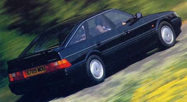

    E i proprietari delle prime lotus motorizzate rover possono solo confermare i mal di testa per le magagne che avevano quei motori ;)
    Mio padre aveva preso 4 rover di fila, di cui della 2000 una rossa e la seconda grigia
    la terza una 827 sterling berlina che dopo molti km ha rotto la cinghia di distribuzione rovinando valvole e pistoni
    data dentro prendendone una quarta 827 pero' fastback
    Dopo e' passato alle volvo.

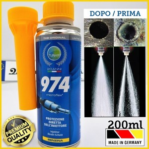

    Per migliorare la pulizia ho preso un kit Tunap specifico che dovro' utilizzare costituito da un additivo protettivo che lubrifica le sedi valvole e un pulitore spray per condotti e valvole da usare a motore acceso tramite la valvola aspirazione come da video allegato in cui c'e' il Tunap 973 sostituito ora dal 974.
