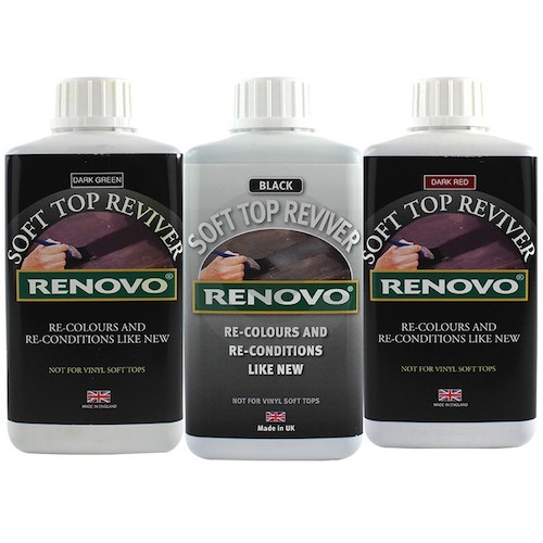

    Il rigenerante colore sarebbe questo ma evito come detto

    Anche lui concorda che sia meglio evitare il colorante perche' la capote e' ancora perfetta, quindi mi limitero' a pulizia e sigillatura.
