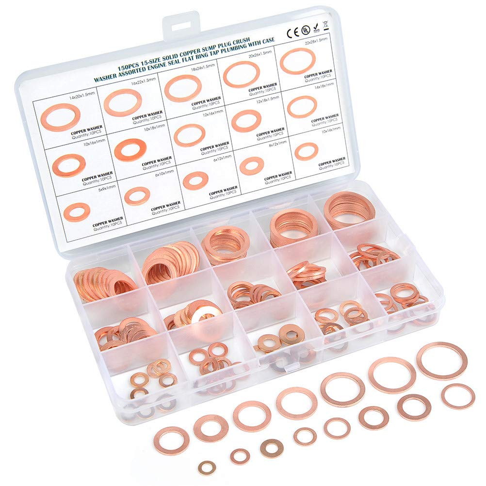

    Per la sostituzione di olio motore, cambio e differenziale ci sono anche delle rondelle sui tappi di chiusura.
    Si trovano di due tipi, in alluminio e in rame.
    L'alluminio e' piu' resistente e teoricamente non andrebbero sostituite, mentre il rame essendo piu' dolce si deforma e vanno sostituite per forza, ma proprio per questo quelle in rame si adattano meglio e garantiscono migliore tenuta, quindi opterei per queste in ogni caso.
    Si trovano anche sui vari siti di ricambi come Misterauto e Autodoc, ma in genere solo quelle del tappo olio.
    Per il tappo olio sul sito mx5parts e' indicato un diametro interno di 14mm valido per tutti i modelli mx5 dalla seconda serie mk2 sino alla nuova mk4 (la mk1 e' diversa a seconda dell'anno).
    https://www.mx5parts.co.uk/sump-plug-washer-mk2-35-p-1086.html
    Cambio e differenziale hanno ognuno 2 tappi con rondelle di guarnizione dello stesso diametro (ma diversi da quello del tappo scarico olio dal modello mk2 a mk4 attuale), uno di scarico ed uno di carico, tutti i tappi hanno rondelle quindi ne servono 2 per il cambio e 2 per il differenziale, la misura per tutte le mx5 dalla prima serie a quella nuova e' 18mm internamente, la stessa misura del tappo olio della prima serie mk1 dal 1989 al 1998, quindi si puo' cercare anche in questo modo in teoria, ma invece le ho trovate di 3 diverse misure che non corrispondono.
    https://www.mx5parts.co.uk/differential-gearbox-drain-plug-washer-models-p-3140.html
    Sul sito mx5parts ci sono, ma hanno una spedizione un po' lenta e piu' costosa in genere.

    Una volta stabiliti i diametri necessari, si trovano in vendita anche questi kit di rondelle, nel mio caso servono 14mm M14 e 18mm M18:
    -tappo olio motore (1 pezzo): diametro interno 14mm, diametro esterno 20mm, spessore 1,5mm
    -tappi cambio e differenziale (2 pezzi per ognuno): diametro interno 18mm, diametro esterno 24mm, spessore 1,5mm
    https://www.amazon.it/OFNMY-pezzi-d...GDW329QHNCA&psc=1&refRID=96DS9FHHMGDW329QHNCA
    che hanno un prezzo interessante di cira 16 euro spedite, considerato che ogni rondella spedita avrebbe costi ben maggiori arrivando complessivamente pari quantita' da 80 a 150euro, in alternativa si trovano nei negozi di ricambi, ma credo sarebbe piu' oneroso in termini di tempo e soldi per gli spostamenti, gia' quando avevo cercato le rondelle in rame per i tubi freno non era stato facile trovarle.
    Su mx5 parts prendere 1 rondella tappo olio + 4 per differenziale e cambio costano spedite poco meno di 10 euro, quindi con questo kit alla fine si risparmia avendone altre di ricambio anche per altre cose.
    Ho ordinato quindi questo kit.

    Per le rondelle ho individuato i diametri ed ho optato per il kit trovato su Amazon che in rapporto per pochi euro in piu' (rispetto alle rondelle prese su mx5parts) mi fornisce molte piu' rondelle che possono eventuamente tornare utili anche per altre cose avendo diametri differenti.
