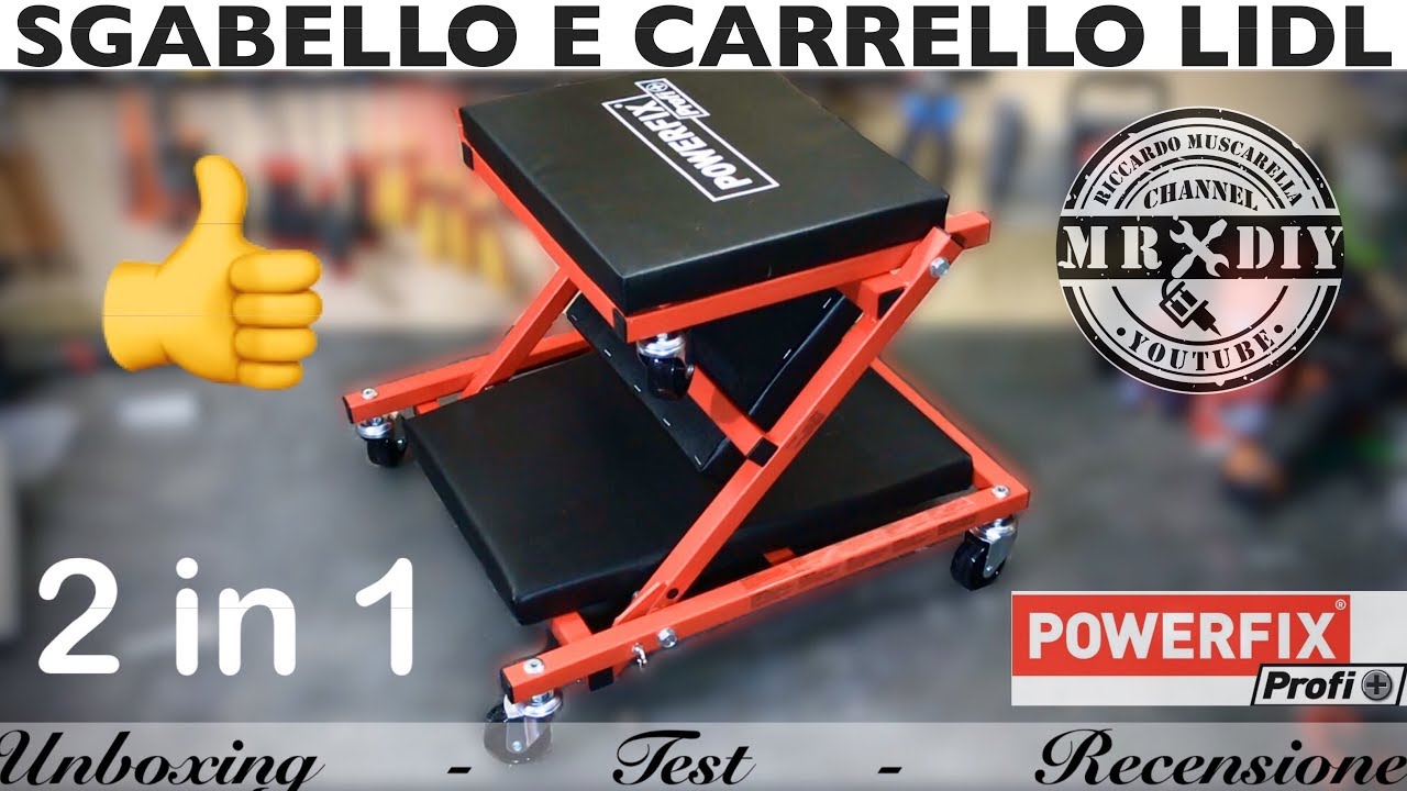

    Nel mio caso le scimmie son sempre per i settori utensili e accessori officina che avendo prezzi ottimi permettono di ampliare la dotazione della mia officina personale senza spendere cifre folli, in fondo sono per uso saltuario e non per uso intensivo lavorativo.
    Avevo gia' visto a inizio mese nei promo il lettino con ruote sotto auto dove ci si sdraia per infilarsi sotto la macchina, accessorio che si trasforma anche in uno sgabello con ruote, la funzione che trovo piu' utile di cui gia' avevo sentito il bisogno piu' volte.
    [​IMG] [​IMG]
    Mi son infilato dentro e l'ho trovato, poi ho addocchiato un altro accessorio cui avevo gia' pensato, i fari a led con piedistallo, utili per lavori come il detailing o la correzione dei bolli sulla carrozzeria (simile a questo della foto presa a caso giusto per rendere l'idea).
    In questi ultimi 3 mesi ho avuto zero tempo per lavori sulle auto, quindi per ora restano nelle scatole e si allunga la lista delle cose da fare.
