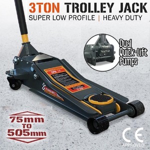

    Mentre son in spedizione i bushing sostitutivi in poliuretano della eibach sono arrivati quelli ordinati nati per la rx8 in gomma.
    Adesso vado giu' ad installarli e vedo se montano sulle barre, per il giro di prova rimando a un clima migliore, dato che il problema del rumore anomalo si verifica solo quando i bushing si scaldano con lo scarico dopo diversi km.
    Pur avendo gia' 3 cric idraulici da quando ho messo l'assetto ribassato non ci passano piu' sotto e mi tocca sempre sollevare la macchina con una mano o una barra zona passaruota, ho quindi preso un altro cric ma a profilo ribassato.
    Ha una portata maggiore e dalle recensioni sembra ben realizzato e solleva in modo piu' rapido e agevole le auto rispetto ai cric classici da box.
    Il costo non e' nemmeno alto, quello professionale della Beta costa oltre 500euro.
    https://www.ebay.it/itm/123478181886
