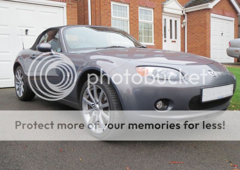

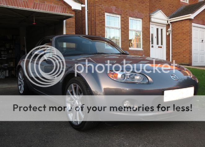

    Altre foto del prima e dopo aver messo l'assetto B12 sulla mx5.
    Temo quindi che questo sia l'effetto finale e sulla mia non sia ne' questione di bracci bloccati da smollare o molle che si devono adattare.
    Davanti c'e' ancora troppo spazio e per adattarsi al look dei cerchi che ho messo serve un assetto piu' basso.

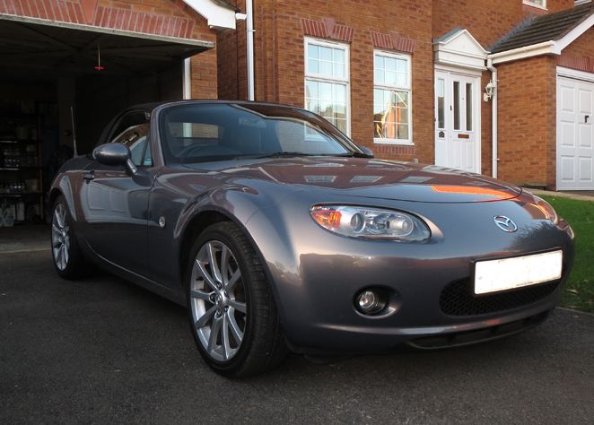

    Belli anche questi cerchi. Almeno non la mortificano rendendo ancora piu' evidente lo spazio "nero", tra spalla gomma e antro tra gomma e passaruota.

    Sono quelli di serie che avevo anche io e che trovo troppo eleganti e poco aggressivi.
    Con quei cerchi e le gomme 205 il diametro e' piu' piccolo e riempie ancora meno il passaruota, adesso non solo ho abbassato l'assetto ma il gruppo ruota ha un diametro maggiore e copre meglio lo spazio.
    Quindi li trovo al contrario peggiori come resa estetica.

    Dopo la smollata ai dadi dell'assetto della scorsa volta e' passato del tempo ed ho guidato la macchina, quindi ho pensato di rifar la cosa ancora meglio.
    Smollato tutto e mi son fatto un po' di giri nei box, salita e discesa rampa, pompaggio a mano, retro su rampa piu' ripida per spostare tutto il peso sugli ammo anteriori.
    Mi ero dimenticato che a casa mia ci sono 3 rampe box, quella principale meno ripida, ma anche altre due interne un po' e molto piu' ripide.
    La retro verso la salita l'ho fatta su quella piu' ripida.
    Morale, l'assetto si e' assestato definitivamente, non era ancora a posto.
    Risultato, scendendo con il muso non gli splitter inferiori, ma il muso stesso della macchina non toccava per soli due cm.
    Ma questo perche' l'assetto davanti e' sceso ancora di 1,5cm.
    Probabile che il peso leggero della macchina non sia bastato e la retro sulla rampa spostando piu' peso all'anteriore abbia fatto assestare meglio tutto.
    Adesso non solo e' sparito il gap tra ruota e passaruota, ma l'assetto ha preso una forma detta a cuneo, con la parte anteriore leggermente piu' bassa, un effetto che rende piu' aggressivo l'aspetto della macchina.
    Se prima avevo 11cm misurati sotto dallo splitter inferiore, ora ne ho 9,5.
    Questo significa che su rampe ripide abbassando ancora non solo gratterei gli splitter inferiori, ma addirittura la macchina picchierebbe il muso sul pavimento bloccandosi senza poter proseguire, piu' o meno quel che mi era capitato nel silos del parcheggio sotterraneo con la golf preparata.
    Quindi fine dei problemi a costo zero, l'assetto e' sceso quanto con le ipotetiche molle rosse sport kit se le avessi montate e se l'assetto attuale non fosse sceso ancora.
    Ecco il risultato attuale, decisamente meglio e appaga in pieno le mie aspettative estetiche, senza contare che avra' una miglior tenuta.
