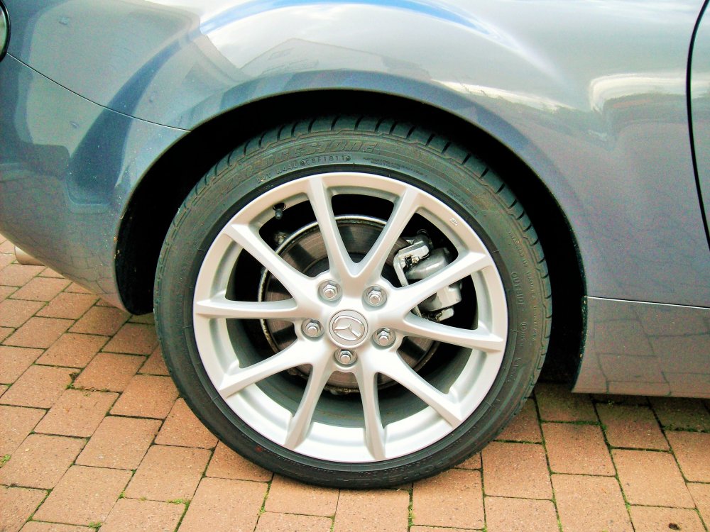

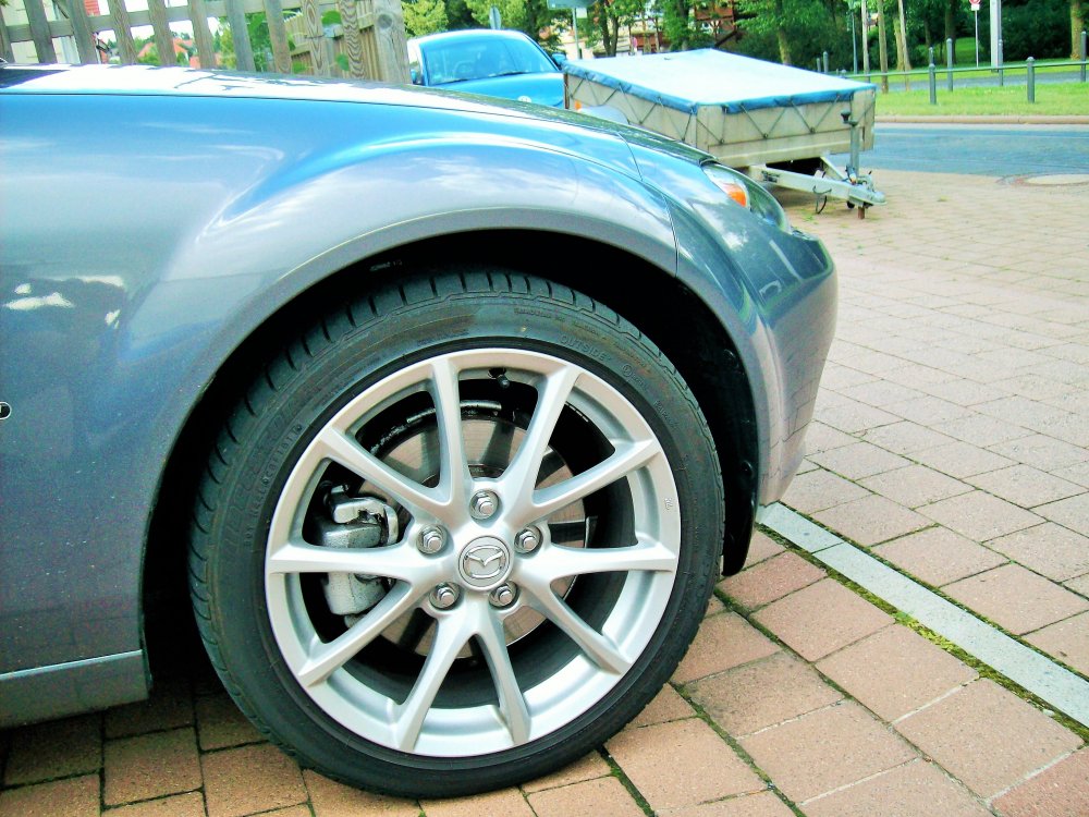

    Comunque credo sia questa l'altezza finale, ecco delle foto con pro-kit -3cm
    Ultima modifica: 22 Gennaio 2018

    beh, già meglio..

    Appunto come la mia, ma sia z4 che mini scendevano di più

    rasoterra a me personalmente non piace

    Tra il rasoterra e 4 dita tra passaruota e gomma ci passano... almeno 4 dita.
    E poi in verisone jap cattiva (che e' quello che dicono quei cerchi) non dico gli agghiaccianti assetti rasoterra ma qualcosa di piu' piantato secondo me ci sta.

    Se quella è -3 allora di serie è più suv della mini.
