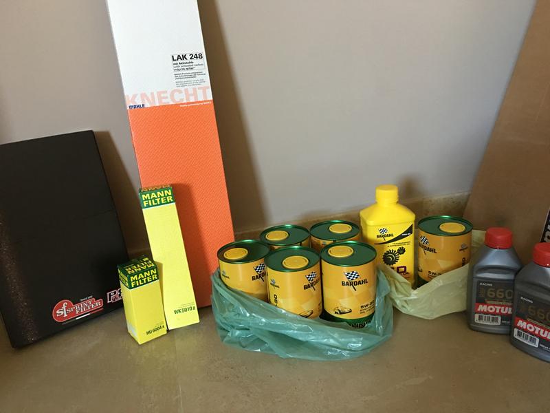

    Dopo i 5.100km percorsi durante le ferie tra Roma, Verona, Vicenza, Padova, Bolzano, Torino, Bologna, Modena e Scarlino son tornato a Catania con un 1 Subwoofer in meno, con due tasti del volante volati via, con un tagliando da fare ma soprattutto senza freni. :-F
    Visti i 111 mila km ho deciso di fare un tagliando completo con:
    Olio motore Bardahl TECHNOS C60 5W30 EXCEED
    Olio differenziale Bardahl T&D 75W90
    Filtro aria a secco Sprintfilter Supercompetition
    Motul RBF660

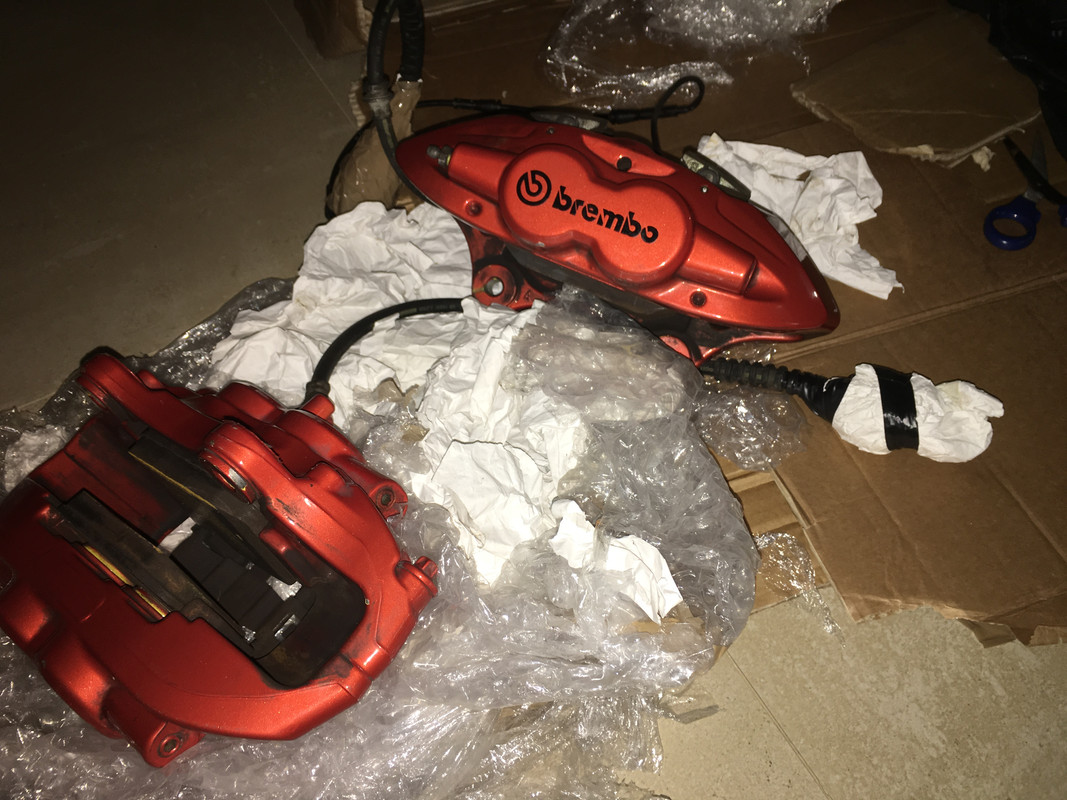

    Dato che devo sostituire dischi e pastiglie all'anteriore pensavo di effettuare sto benedetto upgrade delle pinze.
    I prezzi migliori per quanto riguarda i 4POT brembo sono nel Regno Unito, peccato però che molti venditori si rifiutano di spedire in Italia.
    Stavo pensando allora di optare per le pinze del 335i dato che in America te li sbattono in faccia con pochi euro o magari si riescono a montare le pinze del 535d e60 dato che sono a due pompanti :mumble

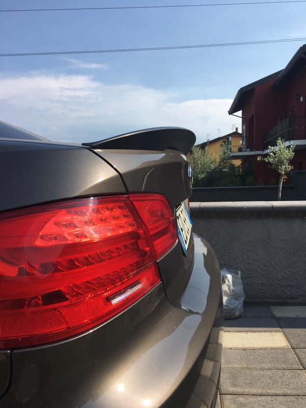

    Ho acquistato il diffusore con doppi scarichi ed estrattore sul sito Leebmann24 per 140€
    Replica spoiler performance dalla spagna per 70€
    e il Chinapovic per 32€ (a pezzo)
    [​IMG] [​IMG]
    Chissà se entro il 2019 riuscirò a completare almeno il posteriore :ciaotutti

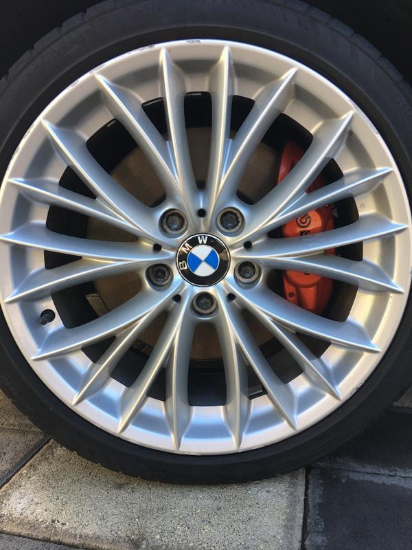

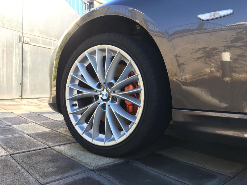

    Vi lascio due foto con le pinze finalmente montate:
    [​IMG] [​IMG]
    Mentre la macchina era sotto ai ferri abbiamo deciso di verificare cosa fosse realmente necessario visti i 115k km. Da lì è uscito un lavorone che non mi ha permesso di proseguire con gli upgrade perchè sostanzialmente sono finiti i money :mrgreen:
    sostituito tutto il kit servizi (ormai alla frutta)
    sostituita vaschetta dell'acqua (crepata di sotto)
    sostituiti i supporti delle sospensioni sia anteriori che posteriori, i fine corsa e i parapolvere (con le strade che abbiamo non era rimasto più nulla)
    sostituiti guarnizione coperchio punterie, anello di tenuta e pulizia sedi degli iniettori (la macchina trasudava olio che, finendo nel collettore bruciava, ed emanava una piacevole fumo bianco che la eclipse di brian o'conner si poteva mette da parte).
    In realtà resterebbero da sostituire gli ammortizzatori che, per quanto posso evitare i crateri di catania, chiedono pietà.
    Spero di riuscire a portare presto altri upgrade [-o<
    PS: ad un mese dal montaggio dei freni do una mio opinione:
    preciso che, nonostante i dischi per le serie F quindi con fori da 14mm contro i 12 delle serie E ho deciso di non montare nessuna boccola.
    Inoltre è stato spurgato l'impianto frenante ed è stato sostituito l'olio con un ottimo Motul rbf 660.
    Nelle prime frenate, sopratutto a freddo, bisogna pigiare un bel pò per avere una frenata media, idem per un frenata più decisa e con il pedale del freno che risulta parecchio spugnoso. Soltanto iniziando ad andare forte dopo 3-4 frenante inizia a dare il meglio di se, esercitando una pressione media sul pedale la macchina rallenta veramente tanto, sembra quasi instancabile, neanche vi dico premendo quasi tutto il pedale cosa succede.. vi ritrovare da 130km/h a 60 in nulla.

    Ciao, finalmente una recensione sull'impianto freni! Ma, leggendo che si ha il pedale freno parecchio spugnoso e che bisogna anche pigiare forte, mi sta passando la voglia di proseguire nell'upgrade...anche se ho letto che con il presentarsi di questo sintomo bisogna mettere il set di pad con riferimento bmw 34116865460. Dicono che questi pad hanno un coefficiente di attrito più elevato e più morso iniziale; il tutto a favore di una risposta e una sensazione immediata. In ultimo, che sensazione hai sul retro che la senti sbilanciata?
