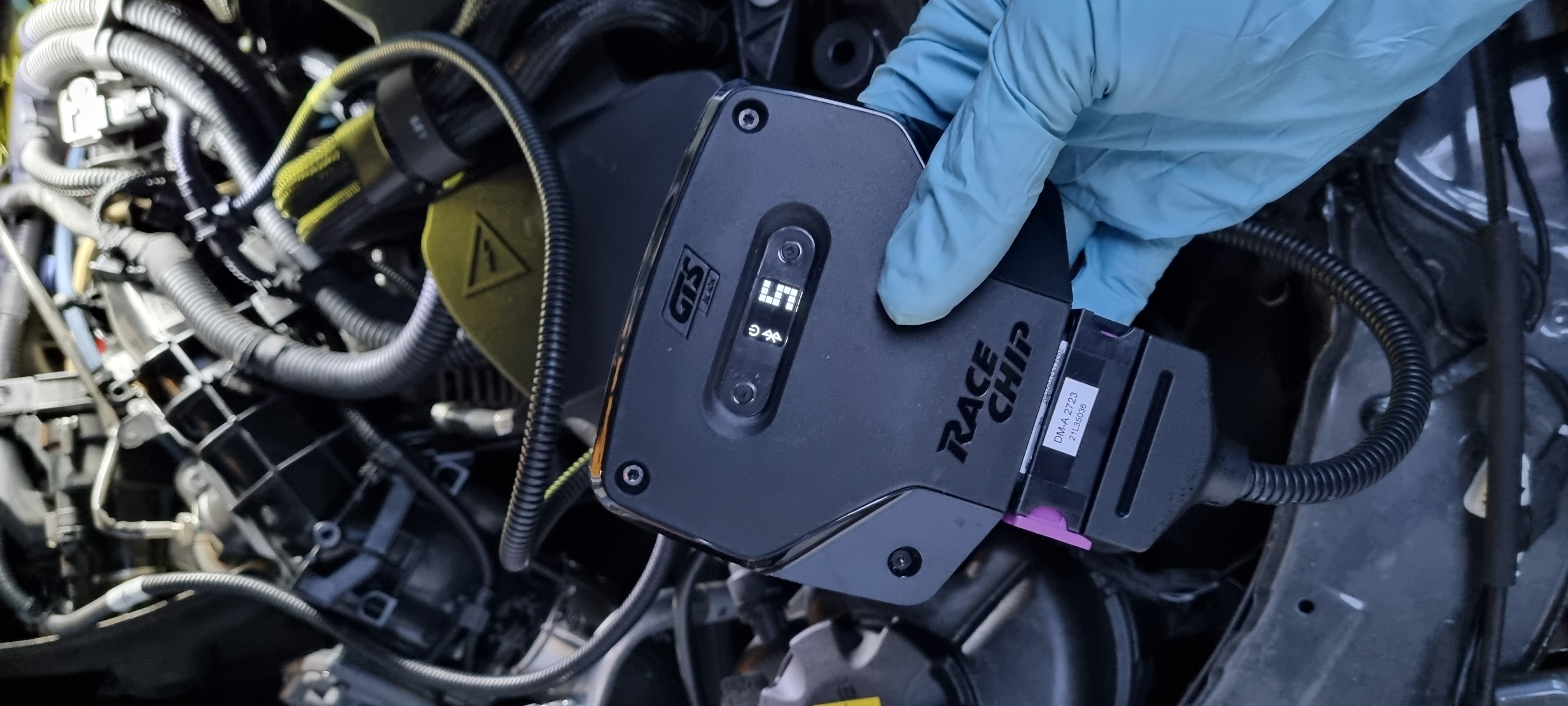

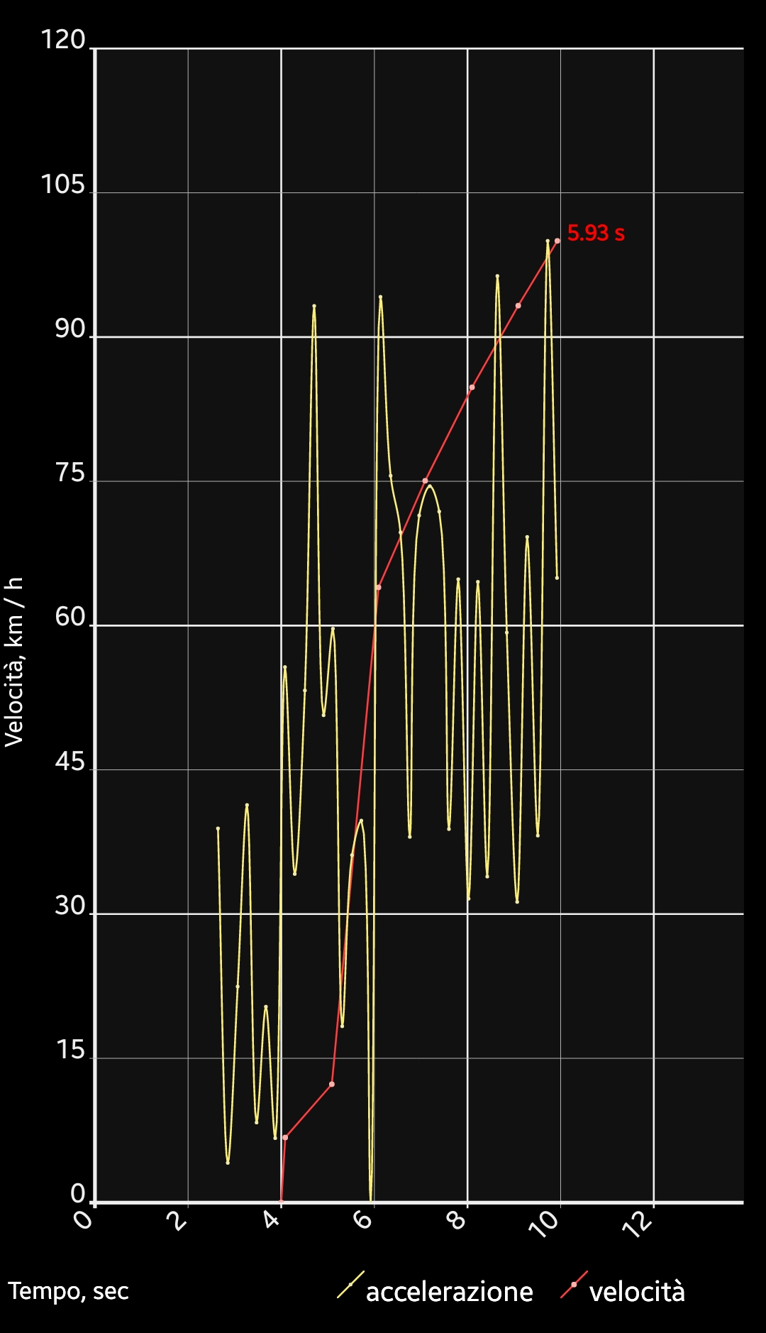

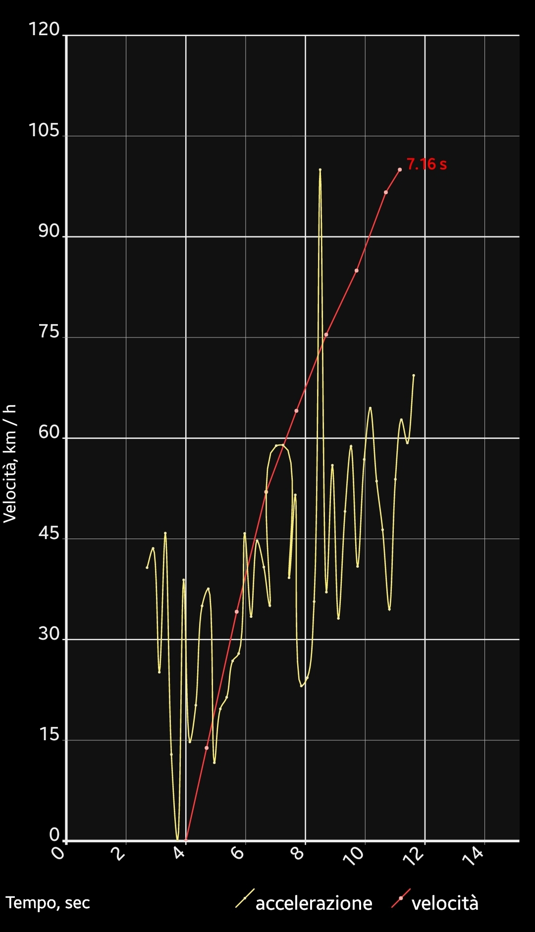

    Dopo aver attivato SLA e SWA, ho usato un altro slot fortunosamente libero per fare un piccolo upgrade.
    stock
    dopo qualche prova e, comunque, con pneumatici invernali ancora nuovi e su una strada qualunque di mezza campagna conm asfalto da schifo e graniglia sparsa... e senza voler rischiare troppo di meccanica
    ... e mettici pure un sistema di rilevamento abbastanza rudimentale ma almeno vale come confronto fra prima e dopo
    ovviamente la pura accelerazione 0-100 lascia il tempo che trova (non è che sei sempre li a fare il dragster ai semafori, tantomeno con un naftone ibrido)...
    Il pezzo è questo: vediamo come si comporta in ripresa dove, invece, la cosa si avverte molto di più e il 320d è un po' inchiodato...

    stranissimo... sembra quasi che l'hardware non lo supporti.
    Bisognarebbe sapere se il categorico del Kombi è lo stesso prima e dopo 2020...

    Hai comprato il Race chip?

    l'ho visto a 349 compreso il modulo bt... non ho resistito.

    Beh cavoli 5,9” da zero a cento contro 7.1” non è poco.
    Hai fatto bene, anche se… cippare il motore è sempre rischiosetto

    per 25CV e 60Nm (se va bene)?
    nella migliore delle ipotesi è +15% (e sarebbe già tanto, davvero).
    e comunque non mi interessa quasi nulla dello 0-100 (inesistente in situazioni quotidiane) quanto qualcosa tipo 80-160... la classica situazione in autostrada quando si toglie dal cazzo qualche esemplare della fauna che di solito indugia inutile in 3a corsia: la cicciona con la Multipla e i cinnazzi che fanno casino dietro, lo zione in Volvo XC autolimitata a 120 km/h e mascherina (da solo), l'ecowarrior con la sua bella Tesla a 110 spaccati e l'ansia di riuscire ad arrivare a casa, l'austriaco con l'X6M Competition+ geneticamente modificato per il 110-90-110 delle sue strade, ecc ecc...
    in ripresa la meccanica viene sollecitata meno che in accelerazione e, comunque, le 320d, essendo il basso di gamma, hanno certo buone tolleranze verso l'alto
