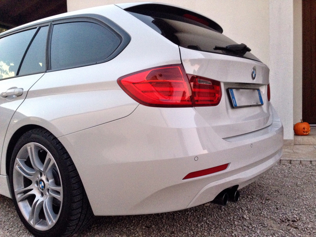

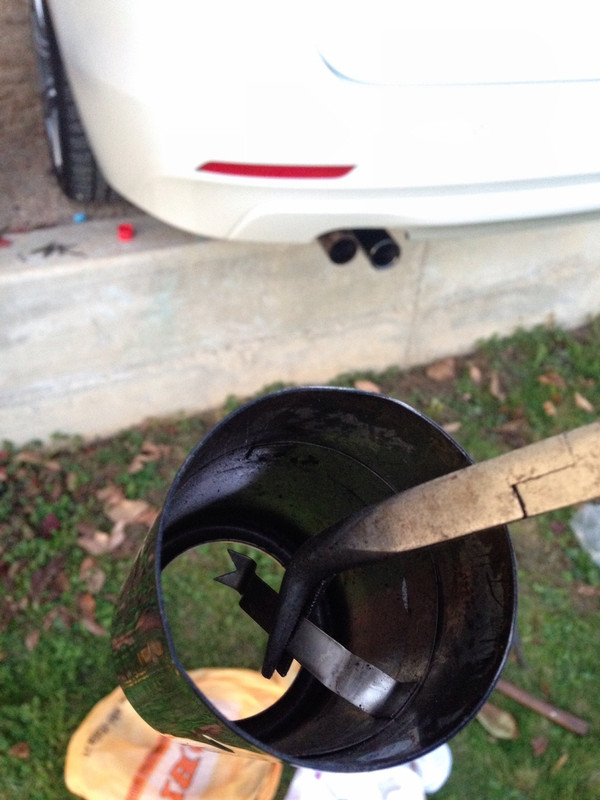

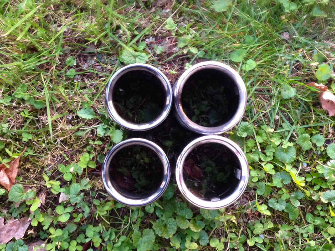

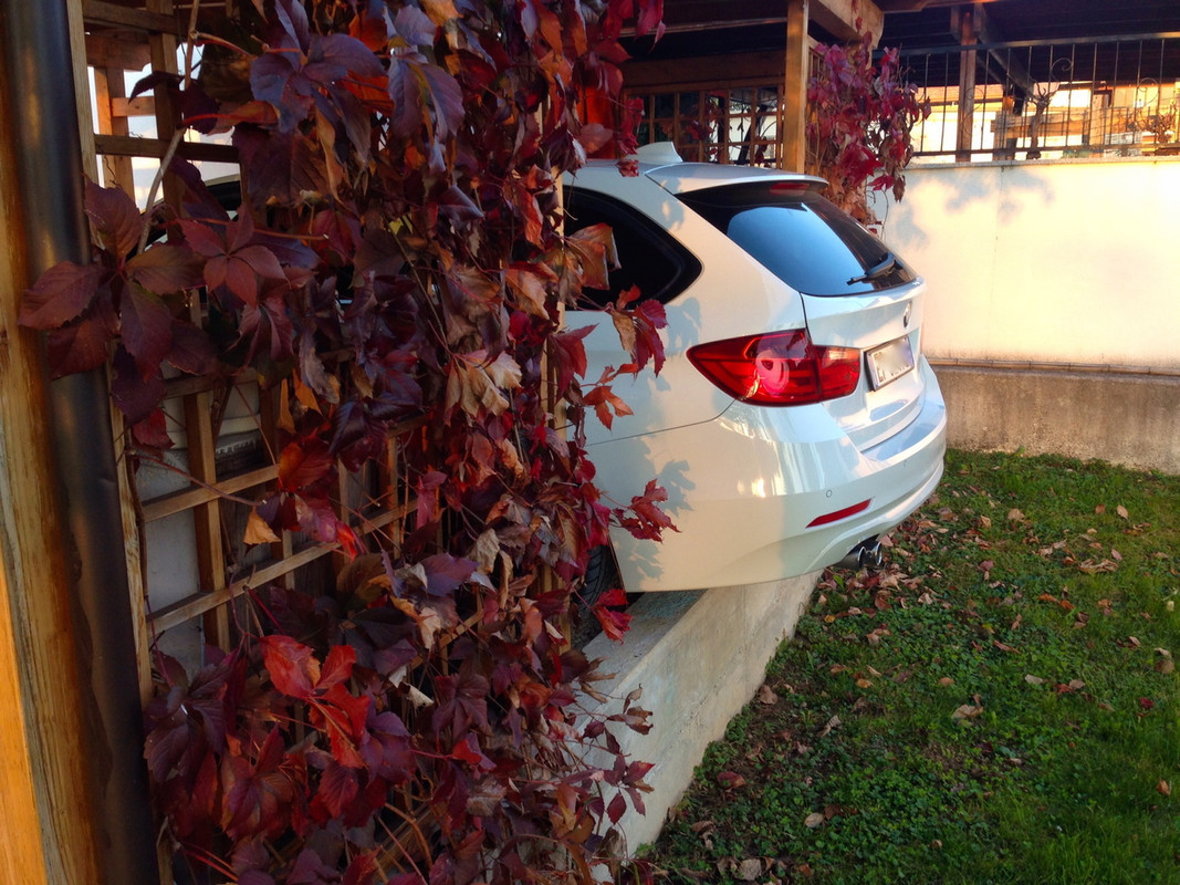

    La scorsa settimana ho sostituito i tubi di scarico cromati che montavo con quelli nero lucido (gentilmente forniti da Nico86 ... grazie! :wink:). Il risultato mi piace. Ho dovuto adattarli un po' levando i fermagli interni visto che il diametro è inferiore di 2 mm rispetto ai miei. Poi si sono incastrati alla perfezione.

    Bellissima bimbo, così stanno davvero molto molto bene... È' stata dura convincerti, però alla fine ce l'abbiamo fatta :D /emoticons/biggrin@2x.png 2x" width="20" height="20"> l'importante comunque e' che tu sia soddisfatto ;) /emoticons/wink@2x.png 2x" width="20" height="20">

    Quindi la parte lucida è ad incastro?? Io ho il singolo nero lucido dello sport... na tropppo piccolo.. vorrei evitare di allargare il paraurti per mettere il doppio ma uno singolo di diametro maggiore si..

    Era ora eh ☝️
    Maledetto, le foto parlano chiaro, nettamente meglio così...

    Dunque... Se non ricordo male ci sono tre diametri diversi del terminale per f30-31. Le tre versioni sono disponibili in versione cromata, in nero lucido (in realtà e' un canna di fucile molto scuro) oppure satinata.
    I diametri più piccoli (come il mio) sono destinati solo alle versioni che prevedono il tubo doppio accoppiato nelle motorizzazioni 328i, 325d, 330d. La versione successiva in diametro (intermedia) e' quella che monti tu quindi tutti i singoli dalla 316d alla 320d. L'ultima versione col diametro ancora più grosso e' quella che montano i singoli a benzina (sicuramente la 320i e forse anche la 316i ma non ne sono certo) e che si trovano anche su 335d oppure sul 335i (in questo caso uno per lato).
    Quindi in tutto fra diametri e colorazione come ricambio si trovano 9 terminali diversi. Quello che cerchi tu e' quello del 320i se per caso lo devi richiedere come ricambio :wink:
    Per smontare il tuo puoi spruzzare un po' di WD40 e poi sfilarlo. Se non viene subito (i miei erano durissimi, fossilizzati ormai) puoi martellarlo leggermente da dietro finché non esce :wink:

    Si, si... Sono convinto che stia meglio anche se sono un po' più sottili. Ah! grazie ancora :wink:
    Per una volta ti devo dare ragione ... >:>>:>
