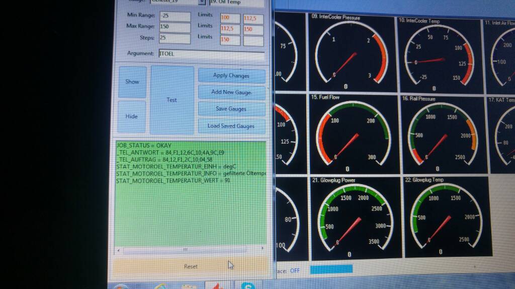

    Nel 4 cilindri è dedotta da quella dell'acqua.. A me serve l'indirizzo in esadecimale in modo da tentare di riprogrammare il mio tacho per far muovere la maledetta lancetta dell'olio

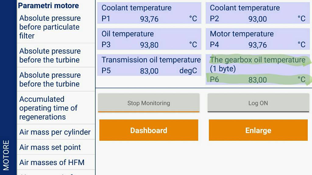

    Io la vedo sotto oil gearbox temperature, però non so quanto affidabile sia.
    Mentre sarebbe bello capire se la temperatura dell'olio motore è totalmente affidabile. Perché da quanto sapevo l'olio arrivava a 90 gradi sempre diversi minuti dopo che l'acqua sia arrivata a 90. Mentre a me acqua ed olio motore arrivano sempre insieme a 90 gradi, ed in circa 15 18 minuti, che poi può variare in base al percorso fatto, ma sempre di pari passo vanno le due temperature.
    Quindi mi sorge un dubbio su quello che legge carly oppure su quello che sapevo io. Sono temperature reali e corrette quella che da carly su acqua e olio? Oppure quello che io sapevo è sbagliato, cioè che l'olio arriva a 90 gradi dopo diversi minuti dal liquido refrigerante? Bohhh

    Come ho scritto sopra nel 4 cilindri diesel la temperatura dell'olio è dedotta da quella dell'acqua poiché la dde non invia quel valore... "Purtroppo"

    Ah ok ok. Pensavo ti riferissi alla temperatura olio del cambio automatico.
    Quindi giù la lettura della temperatura dell'olio motore è falsa? Cioè la vedo salire di pari passo a quella dell'acqua, il che è falso se dopo 15 minuti vedo temperatura olio a 90. Caspita e come si fa a capire quando realmente l'olio motore è a 90 gradi? Diciamo dopo 10 15 minuti che l'acqua è a 90 gradi anche l'olio dovrebbe essere a 90?

    In realtà quella che vedi è quella dell'acqua.. che è ovviamente molto piu veloce a salire
