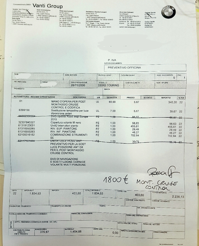

    Infatti è sbagliato dire che i 3.0 hanno tutte il quadro high.
    Ce l'hanno solamente i 3.0 con il cruise control, altrimenti i 325/330 e90/91 montano il quadro normale delle 4 cilindri.
    Tutte le e92/93 325/330 hanno invece il quadro high con fondoscala a 280 ma con l'econometro, a differenza dei 335 tutte, a partire dall'e90 che avevano il fondoscala a 280 ma con la temperatura dell'olio.
    Girava voce infatti che su un 6 cilindri il postmontaggio del cruise in bmw, comprendeva anche la sostituzione dell'intera strumentazione con appunto il modello high.

    Ti confermo che non è affatto una voce, perché ho chiesto alla BMW quanto mi sarebbe costato il post-montaggio del cruise e mi hanno risposto così:
    [​IMG]upload immagini gratis
    Togli le voci che non centrano come il dvd e la mascherina del volante e vedi il prezzo che salta fuori (da paura).
    La cifra 1800€ è il prezzo che mi avrebbero fatto per scusarsi di un disguido avuto in fase di cambio pastiglie.

    Azz che prezzone!
    Cmq di solito sulle 6 cilindri il cruise era di serie (ma Paolino non conferma la regola) quindi ecco perché hanno tutte il tacho High

    Sono pazzi, alla faccia del prezzo amico di favore
    Ma per post montare il cruise sul 4 cilindri basta semplicemente sostituire lo sterzo con la leva del cruise oppure è molo più complicato?

    Basta cambiare il devioluci e codificare, il volante non c'entra nulla ;) /emoticons/wink@2x.png 2x" width="20" height="20" />
