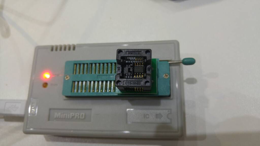

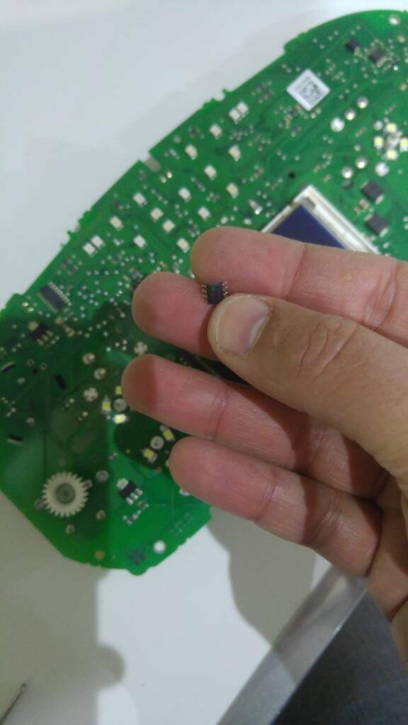

    Ho dovuto dissaldare quel micro Chip.. che fatica!
    Messo in sala operatoria:

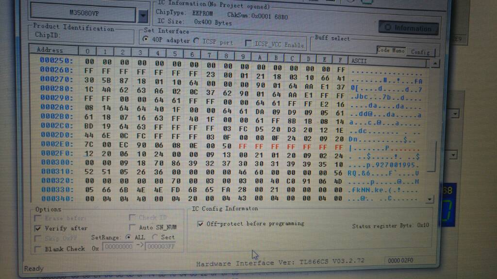

    E riprogrammato:

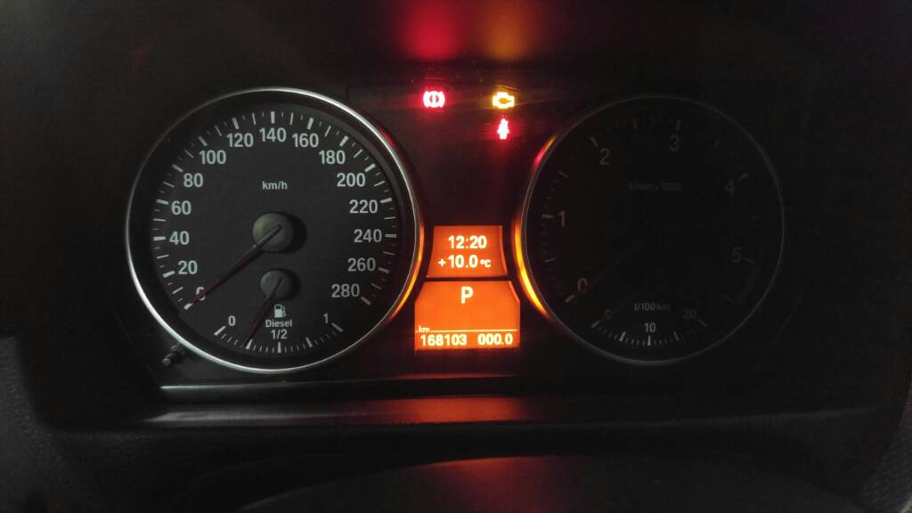

    I km non li ho azzerati perché mi dava errore (sw troppo cinese) ma convinto fossero minori quelli del tachimetro del donatore sono andato tranquillo... ma...
    Mi sono appena ritrovato 30mila km in più (unico caso al mondo di macchina con aggiunti i km :D /emoticons/biggrin@2x.png 2x" width="20" height="20" /> )
    Ora vediamo come risolvere...Ma sono soddisfatto di avercela fatta (o quasi) :) /emoticons/smile@2x.png 2x" width="20" height="20" />

    non oso immaginare dissaldare i risaldare quella eprom.
    ci voleva un saldatore con la punta di un ago.
    rep for you

    Io quel cosino non lo vedrei nemmeno, altro che saldatore :lol: Complimenti ancora per l'assurda manualità. (devo dare un po' di rep in giro se no te ne sarebbe arrivata subito una)

    News sulla situazione km.. posso dire di aver fatto un danno nel non controllare che i km del nuovo tacho siano stati di meno (oppure di non averli riportati a zero sul chip).. Ora la centralina CAS ha sovrascritto irrimediabilmente il nuovo kilometraggio, quindi la macchina ha preso più di 30mila km.
    Mi tocca rivolgermi alla "malavita organizzata" per scalare i km della macchina :D /emoticons/biggrin@2x.png 2x" width="20" height="20" />
