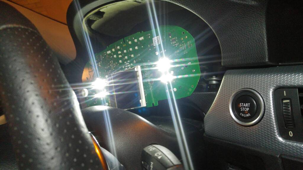

    Un Natale senza luci che Natale sarebbe...
  5. Giustyle
    10.303
    517
    14 Febbraio 2012
    5.912.556
    Bmw X5 F15

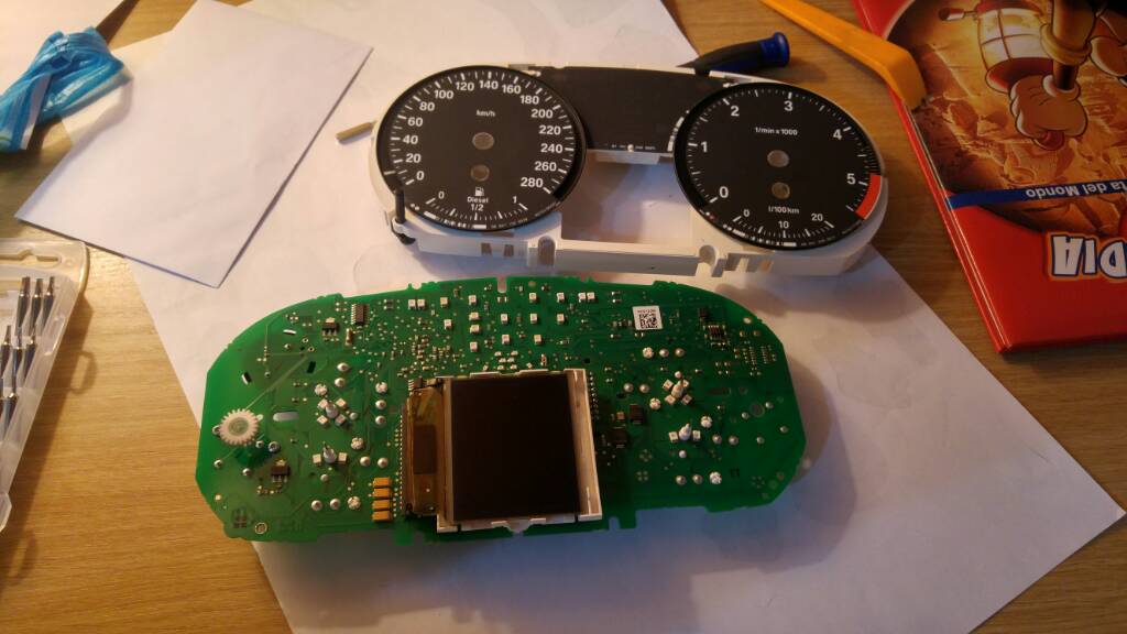

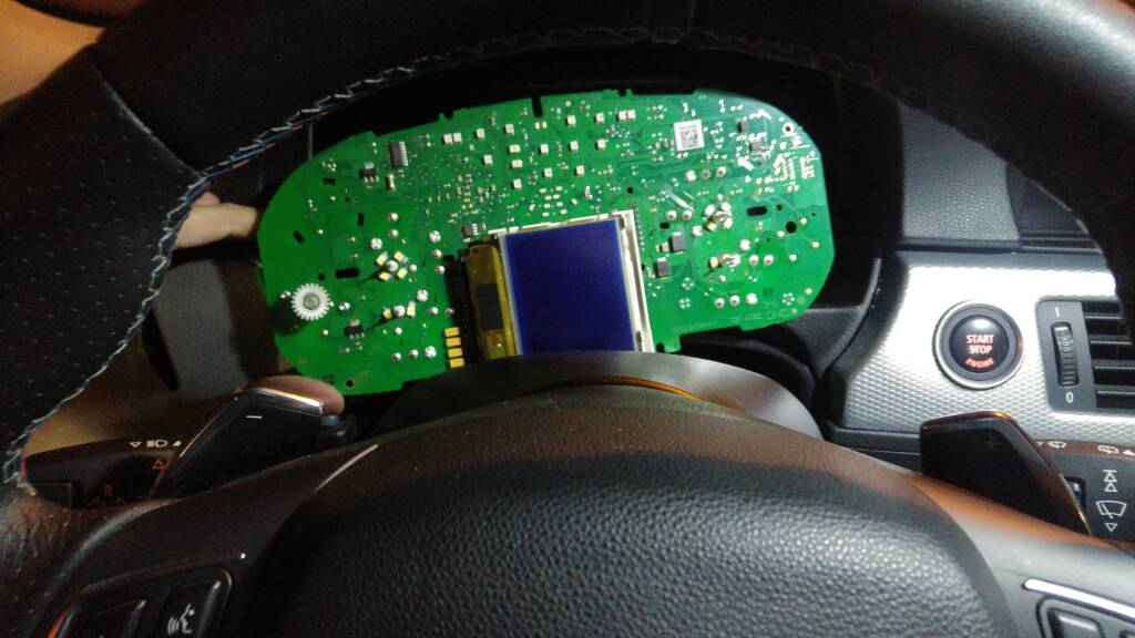

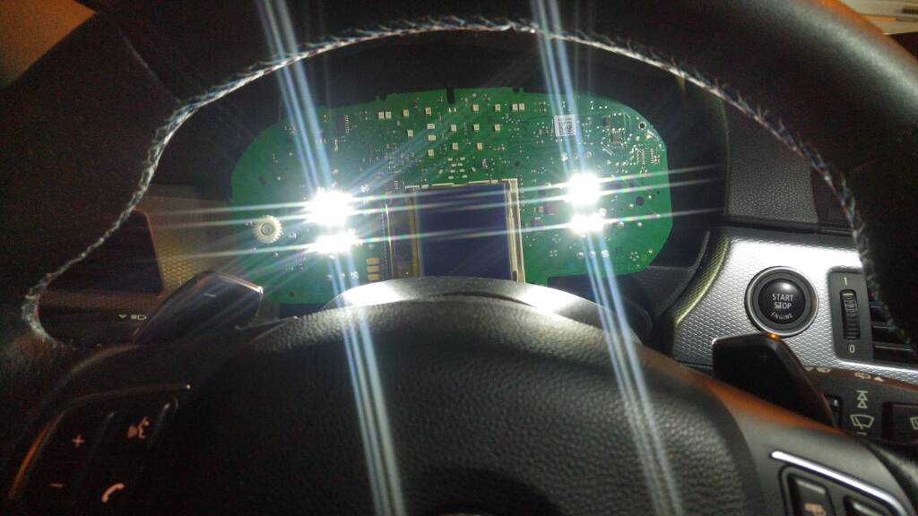

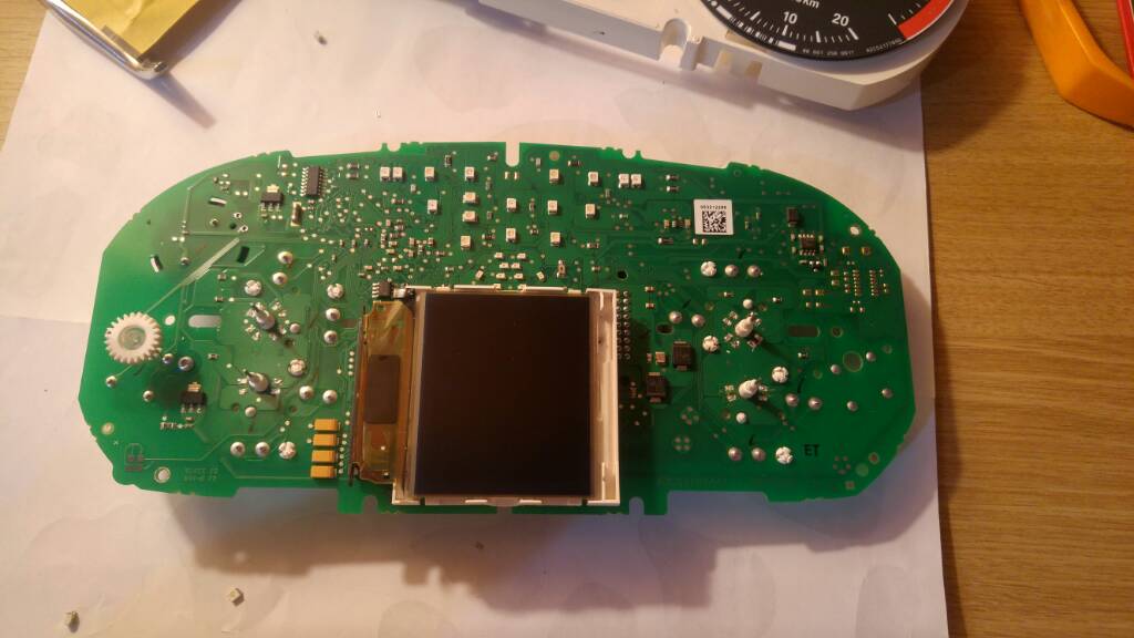

    Rimosso tutti i led:
    Risaldati i nuovi:
    Collaudo (fortunatamente al primo colpo tutti accesi ;) /emoticons/wink@2x.png 2x" width="20" height="20" /> )

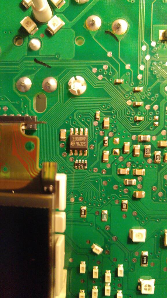

    Si può proseguire... peccato ancora non mi sia arrivata la programmatrice di EEPROM [emoji35]

    BMW E90 M
    Bravissimo! Gran manualità
    Scusa l'ignoranza poi cosa si fa con la programmatrice EEPROM?

    Bmw X5 F15
    Lo si attacca con una pinza a questo chip e si riprogramma facendolo tornare vergine ;) /emoticons/wink@2x.png 2x" width="20" height="20" />

    si programmano le eprom :mrgreen:
    no dai, in sostanza lui sta cambiano tutto il display mettendo quello della versione HI del 6 cilindri, quindi per passare tutti i suoi dati del vecchio (e suo originlae) tacho a quelli della eprom del nuovo fa la riprogrammazione.
    ruba i dati della eprom originale, cancella i dati della eprom del nuovo tacho e ci trascrive i suoi originali

    Bmw X5 F15
    Non proprio... Basta riportare solo vergine il chip e poi una volta attaccato alla macchina eredita tutto (km,ecc..) dalla Cas e Frm

    Azz... Lo sapevo che non poteva andare tutto liscio..

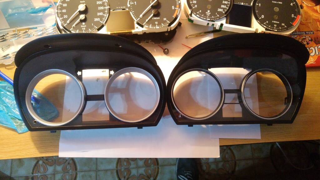

    Ho appena scoperto che non posso usare la copertura con gli anelli M3 style.. avendo il display più grande la struttura al centro è diversa:
    Era uno degli up più sudati e belli.. dovrò rifare il lavoro da capo :( /emoticons/sad@2x.png 2x" width="20" height="20" />
    Vabbè se li ritrova chi prenderà il mio tacho..

    Quale passaggio intendi?
    Che si possono comprare lo so.. ne ho presi 2 l'ultima volta :D /emoticons/biggrin@2x.png 2x" width="20" height="20" /> il problema e che l'installazione non è così semplice.. anzi

    cioè sventri mezza macchina è ti tiri indietro per due anelli, non ti riconosco
    C'era um video che spiegava la procedura è non ho visto nulla di dificile,
    Pensa che la volevo fare pure io questa modifica

    Un conto vedere.. un conto fare :D /emoticons/biggrin@2x.png 2x" width="20" height="20" /> il rischio di graffiare o di rompere è altissimo
