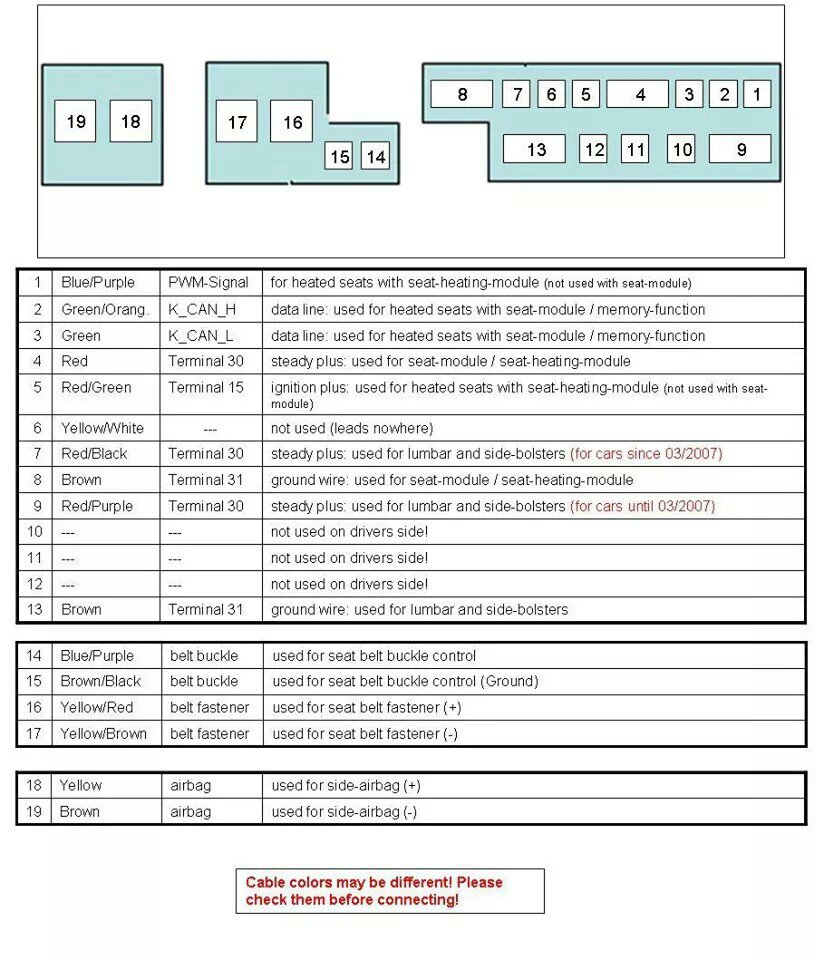

    Ciao sto passando anch'io da sedili normali a quelli sport. I miei provengo da auto con guida a destra per cui devo invertire i due cuscini di seduta in quanto quello del passeggero ha il sensore di presenza. Credo che questa operazione sia cosa da nulla e poche viti. Il vero problema secondo me é coprire come e dove collegare il meccanismo elettrico che gonfia e sgonfia i cuscini cianchetti laterali. Mi sai dare delle dritte ?

    Ecco il collegamento ;) /emoticons/wink@2x.png 2x" width="20" height="20" />

    Grazie mi spieghi che differenza c'è tra il pin 7 e 9 il negativo lo porto al pin 13?

    La differenza è scritta in rosso ;) /emoticons/wink@2x.png 2x" width="20" height="20" />
    La massa si al pin 13

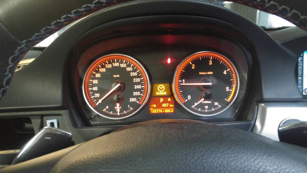

    Stasera ho trovato un'oretta di tempo e dopo tanto tempo sono sceso in garage per passare qualche momento di intimità con la mia bmw :D /emoticons/biggrin@2x.png 2x" width="20" height="20" />
    Volevo cogliere l'occasione per montare il cassettino portaoggetti ma dopo qualche taglio nel cruscotto mi sono accorto di avere il dremel scarico... quindi ho dovuto desistere.
    Mi sono sfogato però nel cambiare le pasticche dello scooter e nel provare il nuovo tachimetro:
    senza ripulire la eprom funziona cmq tutto ma come potete vedere rimane il pallino di manomissione accesso e il service sempre "scaduto".
    Cmq tutta un'altra scena con questo tachimetro ;) /emoticons/wink@2x.png 2x" width="20" height="20" />

    Bellissimo quel tachimetro [emoji7]

    Grandissimo!! Sempre stato convinto che si potesse fare e ora ne ho conferma...
    Resta da sistemare sta eprom allora...spero sia una cosa abbastanza semplice da fare..
    Io comunque sono sempre alla ricerca del pezzo ad un prezzo umano...confido in te per darmi una mano quando dovrò montarlo

    Si credo si farà tranquillamente ;) /emoticons/wink@2x.png 2x" width="20" height="20" />

    Ciao ultime tre domande ... In auto trovo gia il cablaggio maschio predisposto ? O ci deve aggiungere io il cablaggio con relativi pin maschi?
    Il cablaggio sotto il sedile quello femmina per intenderci è già completo vero ? Il terminal 30 e 31 a cosa si riferisce ?

    Non so quali sedili tu abbia preso.. spero ti abbiano lasciato il cablaggio. Te devi solo portare il positivo e negativo.
    Il terminal 30/31 sarebbe la massa.
