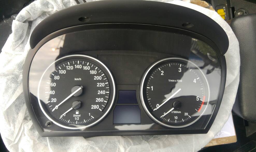

    Tornando in argomento, a che punto sei col tacho?!
  4. Giustyle
    10.303
    517
    14 Febbraio 2012
    5.912.556
    Bmw X5 F15
    Sto aspettando che arrivi il programmatore di EEPROM e i led plcc2 ;) /emoticons/wink@2x.png 2x" width="20" height="20" />
    Poi riporterò il tacho "White" vergine in modo da poterlo mettere sul mercatino.. dovrebbe installarsi senza problemi su altre auto senza codifica.

    allora te [MENTION=43166]Giustyle[/MENTION] hai gia in mano questo dell ultima foto
    Penso che [MENTION=23074]lele.car[/MENTION] sia gia high come lo chiamiamo qui
    Ma te [MENTION=43166]Giustyle[/MENTION] che sei un capo in fatto di modifiche non riesci a togliere quella lancetta inutile sotto il contagiri

    Si è già quello HIGH.. l'unica costa ambigua e che non hanno messo il fondo a 280 km-h anche se è una lci

    Quella lancetta sotto il contagiri può essere "trasformata" in segnalazione temperatura olio >:>

    E' in tedesco ma spero che si capisca ==>http://www.bmw-syndikat.de/bmwsyndikatforum/topic361376_Oeltemperatur_statt_KVA_codieren_-_Anleitung_Codierung__Diagnose_und_Programmierung.html'>http://www.bmw-syndikat.de/bmwsyndikatforum/topic361376_Oeltemperatur_statt_KVA_codieren_-_Anleitung_Codierung__Diagnose_und_Programmierung.html
    Viene fatto di codifica con Tool32
    C'e' la guida nel link ;) /emoticons/wink@2x.png 2x" width="20" height="20" /> ( con tanto di foto,...mi spiace solo che sia in tedesco)
    Ora ti ho messo questa mega scimmia :haha
    Stai a vedere che anche altri lo vorrebbero :haha
