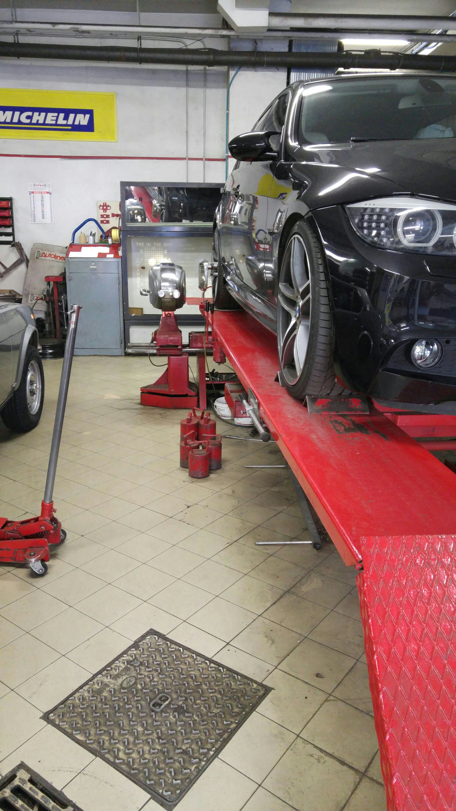

    Concluso il lavoro della geometria ;) /emoticons/wink@2x.png 2x" width="20" height="20" /> prima scoperta.. Ognuno deve fare il suo lavoro, il gommista deve solo cambiarti le gomme.
    Gli assetti, camber, geometria lo deve fare chi è di mestiere.
    Ho scoperto che i miei valori erano "ad cazzum" e che forse il gommista data anche la sua apparecchiatura "base" aveva fatto un lavoro a dir poco approssimativo.
    Veniamo ai dati, questa era la mia situazione (spero di riportare i dati corretti):
    Anteriore:
    Convergenza sx 2° dx 2° --> Portata a 1,5
    Camber sx -40' dx -30' --> Portata a -35°
    Posteriore
    Convergenza sx 5°35' dx 1°35' --> Portata a 3°32'
    Camber sx -2°5' dx -1°10' --> Portata a -1°50'
    Come potete vedere giravo con la posteriore sinistra con un camber doppio rispetto la destra (in effetti mi uscivano meglio i traversi con curve a sx :D /emoticons/biggrin@2x.png 2x" width="20" height="20" /> )
    Inoltre l'anteriore era troppo chiuso dandomi la sensazione di volante alleggerito ad alte velocità, cosa adesso sparita completamente.
    Sembra veramente guidare un'altra auto adesso ;) /emoticons/wink@2x.png 2x" width="20" height="20" />
    Veniamo al problema distanziali.. La dx sembra risolto (ho fatto appena un viaggio carico e non ho visto per adesso nessun segno sulla gomma) mentre la sx sono ovviamente peggiorate le cose (ho tolto camber quindi è normale) ma ho allargato leggermente la parte interna del passaruota e ora (nel viaggio di ritorno) vediamo come va.
    Cmq consiglio a tutti un controllo delle geometria in qualche officina specializzata :) /emoticons/smile@2x.png 2x" width="20" height="20" />
    PS. Ho visto per la prima volta una bilanciatura dinamica :D /emoticons/biggrin@2x.png 2x" width="20" height="20" />
