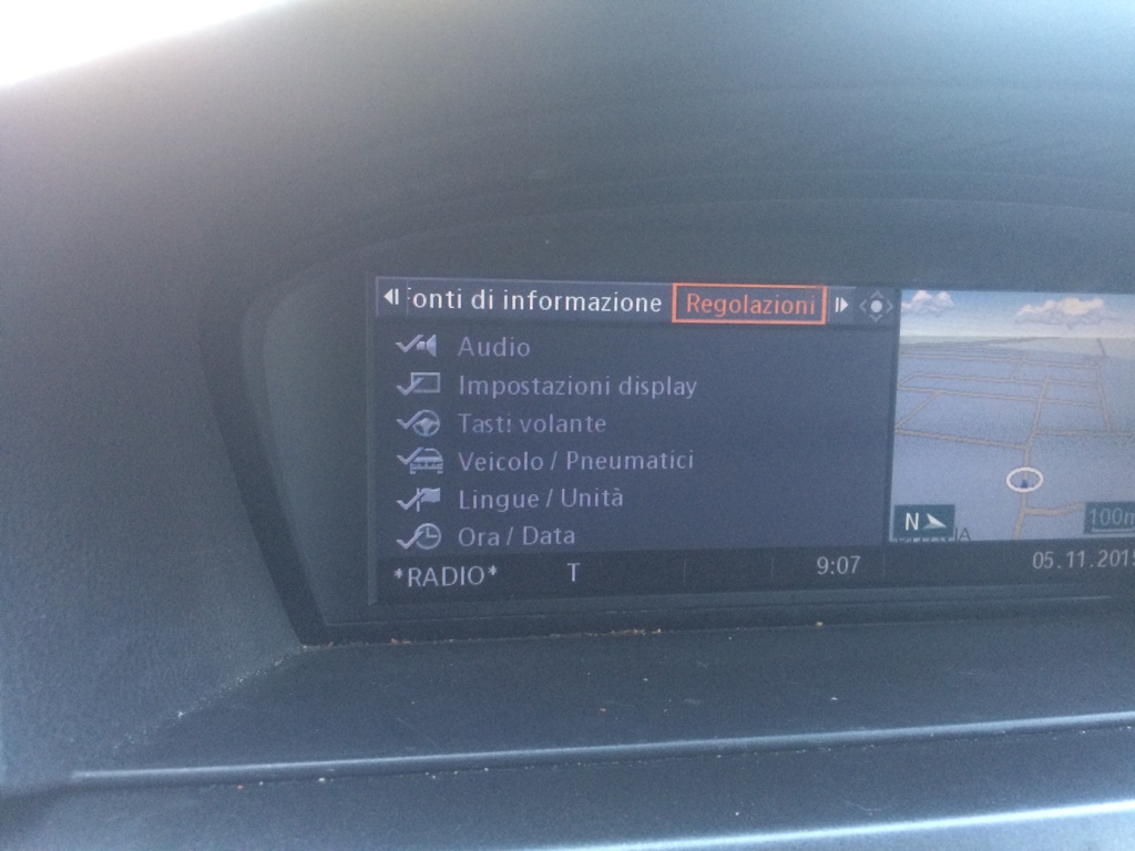

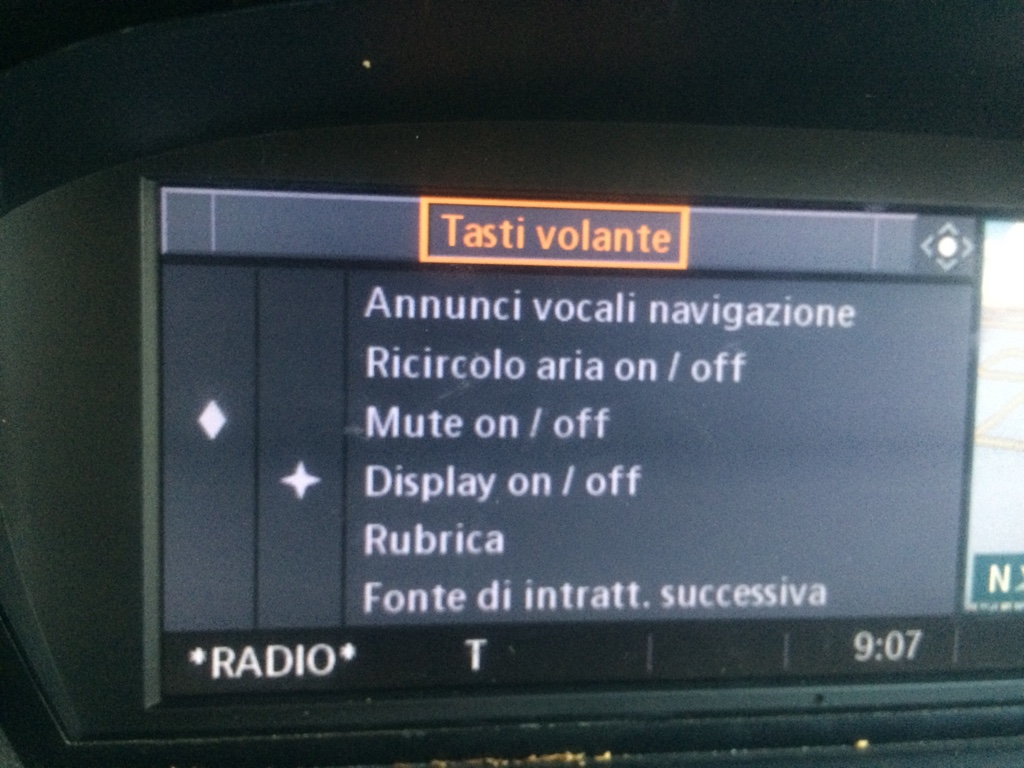

    Confermo, pure io navi e tasti della prima immagine. Si, è il ricircolo aria

    Con il NBT non c'è questa roba :( /emoticons/sad@2x.png 2x" width="20" height="20" />
    Allora neanche chi ha il CIC ha la possibilità di scegliere :confused:

    No neanche nel CIC :( /emoticons/sad@2x.png 2x" width="20" height="20" />

    Per i tasti io ho la prima foto postata e dell'emulatore dell'nbt posso programmarli

    Racconta racconta.. come si programmano? Via mini-usb? Il tuo però è quello bimmian

    Confermo che con cic non c'è possibilità di personalizzazione.

    si esatto io ho l'emulatore di bimmer e posso programmarli sia da mini usb e pc o da i-click con l'idrive

    Ci provo anche io ;) /emoticons/wink@2x.png 2x" width="20" height="20" /> ma da i-click con idrive che intendi? Hai un menu ad hoc?

    la procedura sul mio è questa non so se vale anche per il tuo emulatore
    -tieni schiacciato per circa fino 7 sec menu fino a che appare 0:00 sull'orario
    -giri prima in senso orario fino a arrivare al primo numero , poi in senso antiorario per selezionare il secondo e orario ancora per il terzo fino a fare il codice dell'opzione che devi attivare/ disattivare
    - tieni schiacciato 2 sec il pomello e ti appare 11:00 ( Funzione disattivata)/ 11:01 ( funzione attivata)
    spero di essermi spiegato bene
    nel caso se ricordi il file pdf che ti ho mandato li ci sono tutti i codici e la modalità di attivazione
