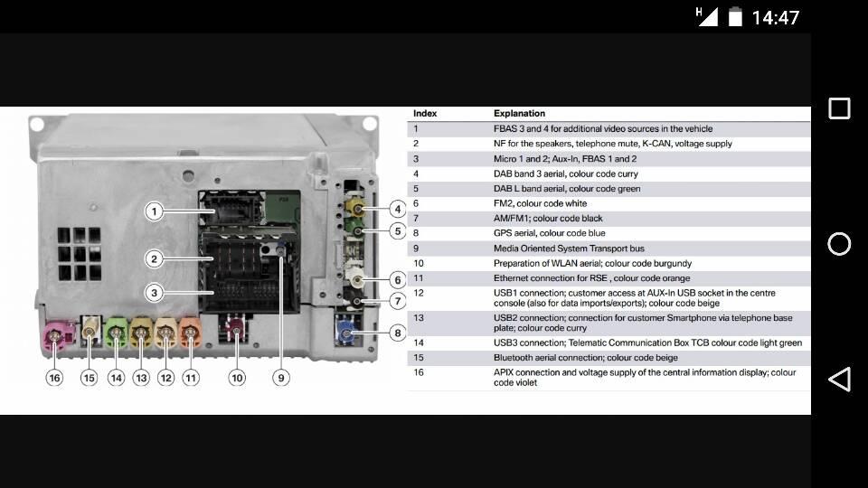

  7. Giustyle
    10.303
    517
    14 Febbraio 2012
    5.912.556
    Bmw X5 F15
    La mia E91 LCI "Plus++"
    Eh si ecco lo schema:

    BMW 530D E61 ///|SPORT PACK M5
    NBT ha due sole USB, la terza anche se chiamata così per il protocollo non lo è di fatto.
    entrambe le usb hanno le medesime funzioni ( se codificate uguali)quindi utilizzi per media, mappe, grace, a differnza del CIC che per la riproduzione diretta ha bisogno di un supporto ext.
    nel CIC per poter utilizzare completamente la USB di servizio, è necessario un software superiore alla 40 rev 2. altrimenti fai solo trasferimento dati.
    il retrofit originale che hai guardato è eseguibile solo su vetture precedenti al CIC ( quindi dotate di MASK o CCC ) è un' iterfaccia che si interpone sulla linea monitor. non hai linee guida e ne PDC, solo cam a schermo intero
