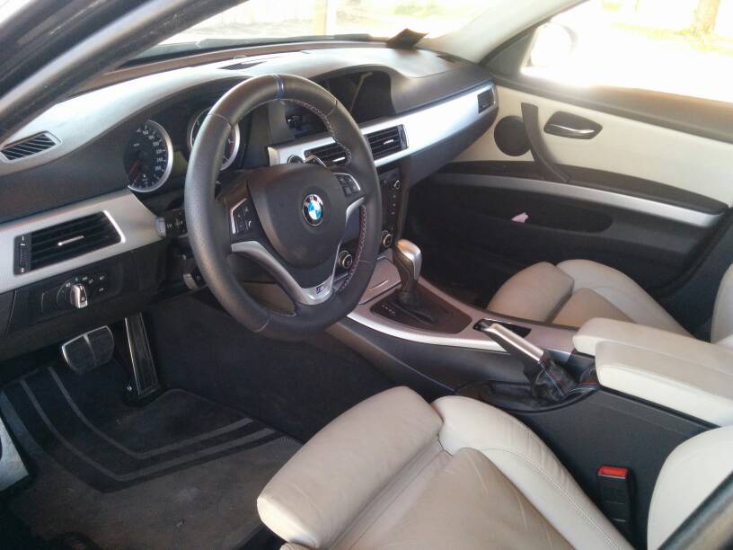

    Perfetto direi...!!! Esattamente come il mio lavoro :wink:
    Io ho fatto prima le lamiere le ho proprio tolte...:biggrin:
    Tanta roba giù =D>, lo farei anche io questo Up ma sono in crisi mistica..#-o.non so se cambiare l'auto :-k o no quando rientro in Italia a fine gennaio....Rep+

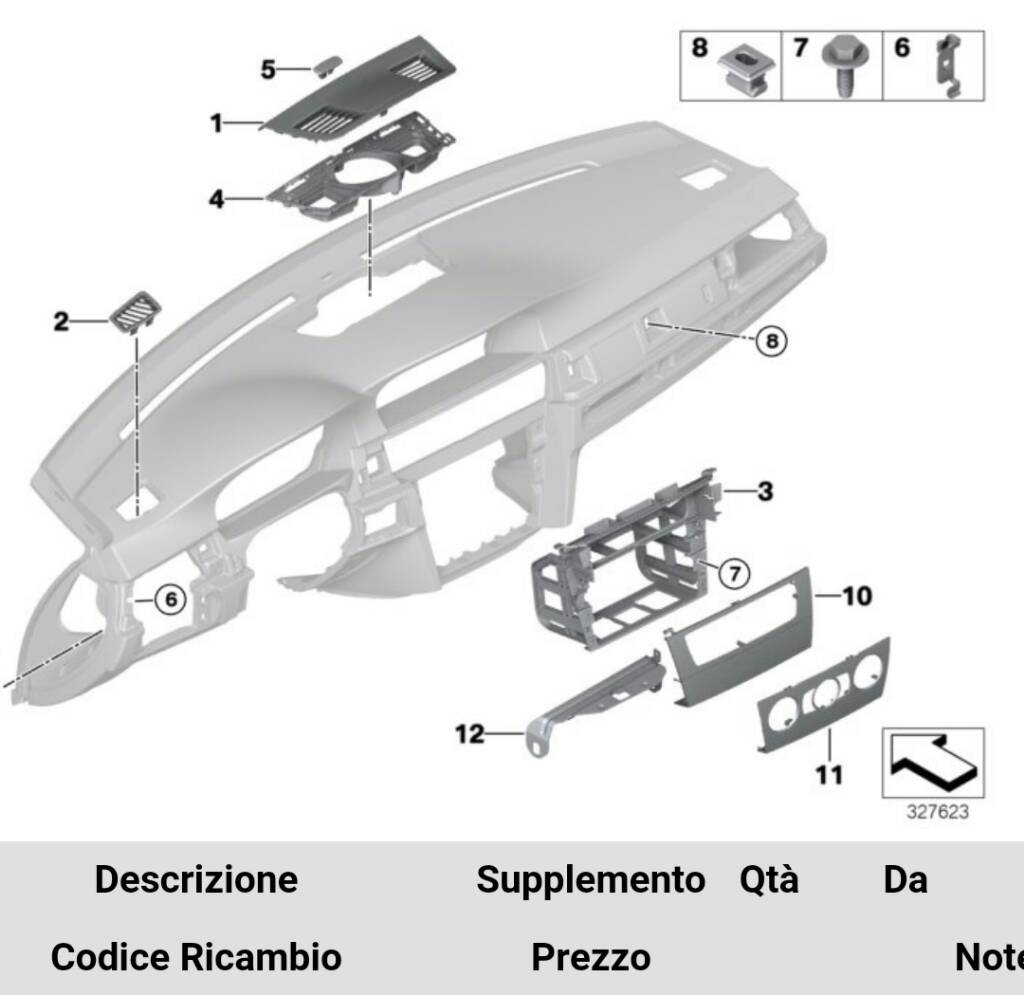

    Aggiorno la lista della spesa inserendo solo le cose che mancano ;) /emoticons/wink@2x.png 2x" width="20" height="20" />
    - Centralina Touch ECU 60 euro in Bmw
    65829347470
    - Cornice Monitor 8,8 del cic senza vetro modello nuovo *120 euro in Bmw 65829226386
    - NBT Emulator da prendere su bimmer.de
    - USB Presa + cavo *40 euro
    - CIC Faceplate 8 pulsanti*65129270250**50 euro (su bimmer.de)
    - CAVO CID to HU 30 euro (su bimmer.de)
    - Tubo ventilazione verso HU 64116928875 * Sulle restyling non serve
    - bluetooth antenna con cavo e microfono *50/70 euro su ebay?
    - antenna GPS con attacco fakra *15 euro su ebay
    - Gabbia per innestare Navi/Clima (esistono due versione basic e high quale andrà bene?) credo versione high codice bmw 51459120317 Pezzo num 3
    Ma servirà anche il pezzo numero 12 (51457132821) ?
